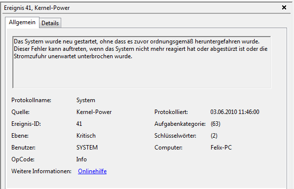

Bei mir Tritt das selbe Problem auf, manchmal mittendrinn, wenn ich nur ein Foto hochladen will oder einfach nur am Surfen bin. Und das Problem tritt IMMER auf wenn ich von meinem Server auf meinen Desktop zugreifen will, egal auf was für eine Partition.
