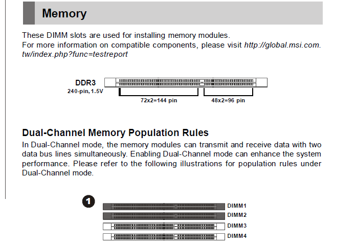

Hallo...
Ich habe auch ständig dieses Kernel Problem und auch schon sehr sehr viele Dinge versucht.
Gerade habe ich etwas über schwarze Slots auf dem Mainboard für die Ram Riegel gelesen. Ich bin mir nicht sicher, ob ich meine Riegel in den richtigen Slots habe. Evtl kommen meine Abstürze ja daher...
Dann habe ich im Handbuch auch irgendwas von einem Dual-Channel Modus gelesen, den man aktivieren kann in einem bestimmten Fall. Nun weiß ich nicht wie/wo ich das im Bios mache und ob ich das brauche.
Meine Riegel und mein Mainboard kann man hier nachsehen.. SYSTEM und ein BILD meines Mainboards...
Dann lese ich als was von C1E und EIST im Bios ausstellen, was bringt das genau und wo mach ich das? Google ist heute nichtso mein Freund, finde kaum eigenständig mir helfende Informationen

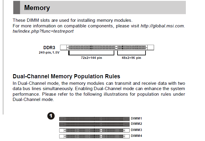

... ob schwarze oder blaue Slot steht im Handbuch. Für Dual Channel brauchst du wahrscheinlich blau und schwarz. Aktivieren tut sich Dual Channel eigentlich automatisch (steht auch im Handbuch). C1E und E.I.S.T. ist ein Stromsparmechanismus der CPU. Schau mal bei Wikipedia (nach EIST). Deaktiviert wird das im Bios.
Es steht erstens nicht im Handbuch wo welcher Riegel rein gehört und zweitens steht auch nicht drinne ob sich Dual Channel automatisch aktiviert. Ich muss dir da widersprechen.
Ich gehe aber mal von aus, dass es gut/okay ist, wenn ich die zwei Riegel in den ersten und zweiten Slot geschoben habe. Oder wäre es gut wenn ich das Dual-Channel aktiviere, indem ich den zweiten Riegel in den dritten SLot schiebe?
Die Anleitung bzw Beschreibung im Handbuch ist sehr dürftig und zudem vom englischen ins deutsche übersetzt (lässt sich mies lesen
EIST bringt mir nichts bzw ich habe ein AMD und wie ich gelesen habe gibts das nur bei Intel - okay.
Okay, ich hatte 8000 Fehler per Memtest gefunden, scheint wohl bei mir der Ram zu sein...

KommaKla schrieb:Es steht erstens nicht im Handbuch wo welcher Riegel rein gehört und zweitens steht auch nicht drinne ob sich Dual Channel automatisch aktiviert. Ich muss dir da widersprechen...
... tja
Da steht wenn man einen stabilen Windows Start habe will, besser in Slot 1. Da steht nirgends so und so muss es sein oder das es in DIMM1 MUSS.
Und bezüglich DualChannel steht da auch nichts handfestes, zumindest kann ich, wenn es da stehen soll, nichts sehen. Ich hab die Anleitung zudem auf deutsch.. extrem sperlich halt. Unerfahrene wie ich stehen bei sowas doof da.
@ KommaKla
wie man schon gesagt hat, dual-channel aktivierst du indem du die 2 riegel in die gleiche farbe steckst.
Die ersten beiden in Dimm 1 und Dimm2. (steht bei dir über dem schwarzem ram rechts)
Wenn du dir dann 2 weitere kaufst, die dann in die blauen slots...
Single hast du wenn du eins ins blaue und eins ins schwarze steckst.
Da musst du nicht genau auf eine bezeichnung achten, das passt schon so mit den farben.
Und wenn memtest bei dir fehler anzeigt dann liegts wohl daran.
