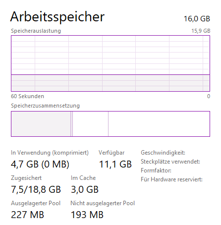

Eine Vermutung meiner seits ist noch, dass es am RAM liegt aber das kann ich nicht wirklich begründen. Mich wundert es, dass ich im Task Manager diesen nicht auslesen kann.

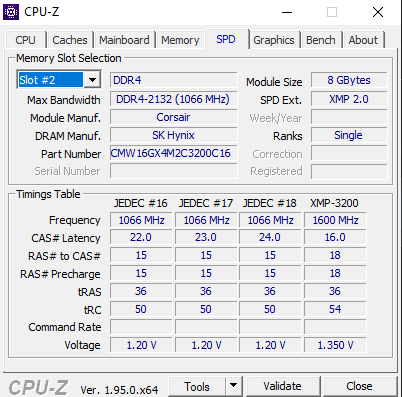

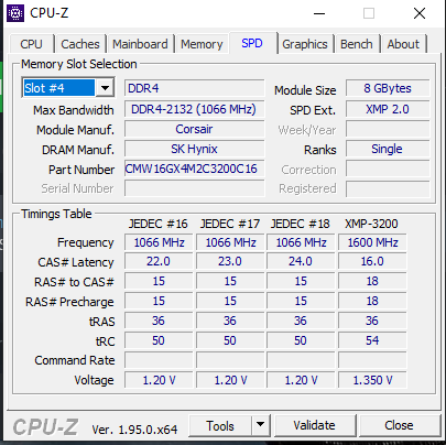

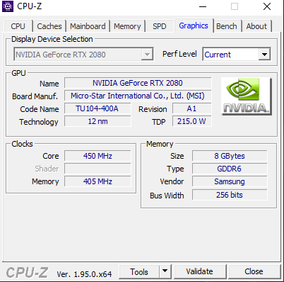

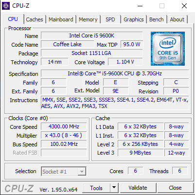

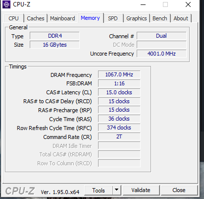

Du kannst auch mit dem Tool CPU-Z die Daten auslesen und uns hochladen (CPU, Memory, SPD je Riegel , Graphics)
OK Dual Rank Channel läuft, wie es aussieht wohl auch in den richtigen Slots. Du hast jetzt XMP beim RAM deaktiviert, das bremst natürlich ordentlich - denke aber nicht das es der Grund für das stottern ist.

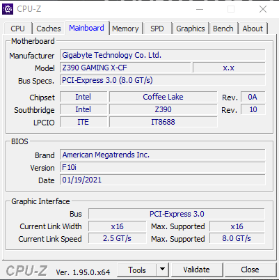

Wie siehts beim Mainboard aus, welches BIOS? Der Screenshot fehlt ..
hab ich hinzugefügt

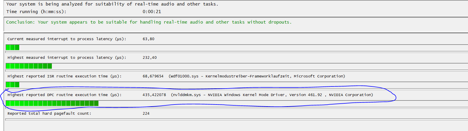

also ich habe die C-States allesamt deaktiviert. Im Latencymon schneide ich jetzt doppelt so gut ab. Aber das Problem mit nvlddmkl.sys ist immer noch da. Ich kann mir vorstellen, dass diese "Ausschläge" genau die Ruckler sind die ich habe. Aber ich habe keinen Weg gefunden dies zu fixen.

ich hab auch schon ältere Treiber probiert. Hat auch nicht geholfen ich hab jetzt was im NVIDIA Forum gefunden https://www.nvidia.com/en-us/geforc...ivers/13/261067/high-nvlddmkmsys-dpc-latency/
Da stehen einige Sachen drin die plausibel Klingen. Ich probier mal ein bisschen rum.

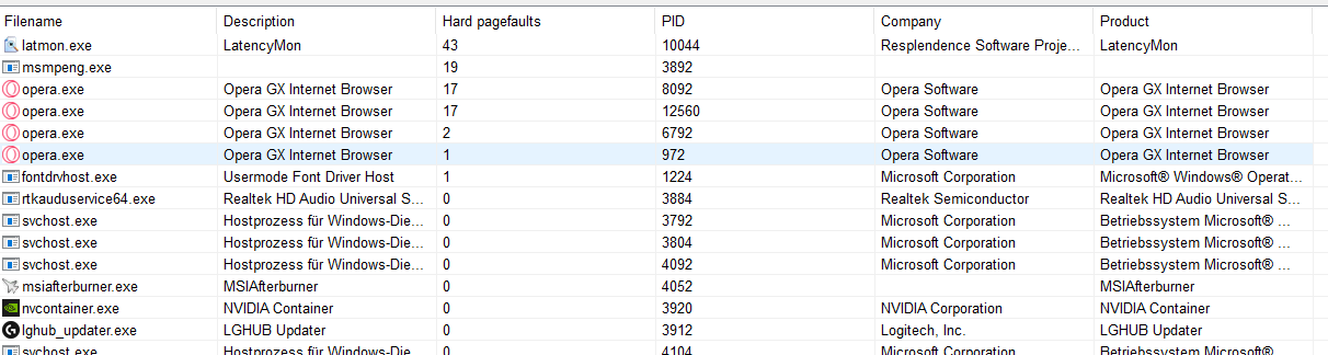

Hab zB: nur "35" bei Reported total hard pagefault count, welche Programme erzeugen bei dir den hohen Wert? Steht unter Reiter "Prozesse"
War jetzt über ne dauer von 1 Min.
