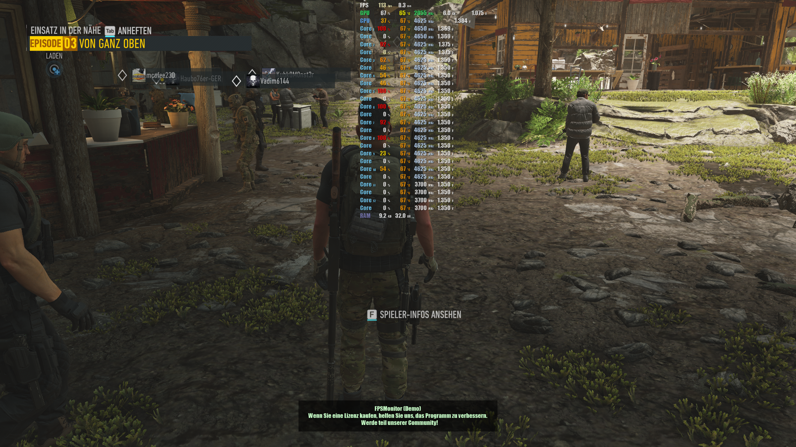

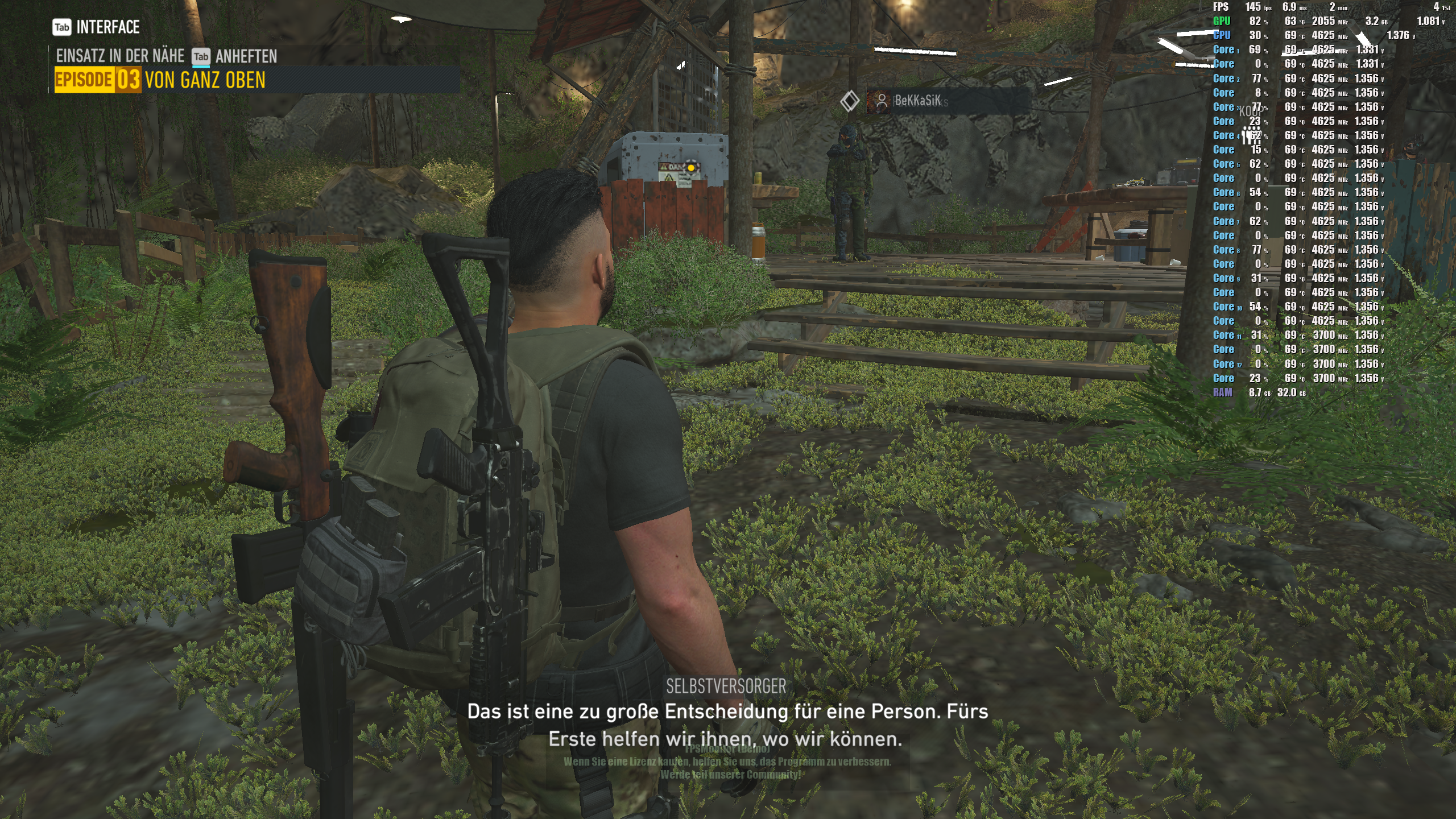

Ich habe das selbe Problem aber komischer Weise nicht bei allen spielen
Hardware :
Lian li o11 Dynamic
Rtx 3080 Gigabyte 12gb
AMD ryzen 9 5900
Msi MPG x570 Gaming Edge wifi
32gb RAM Trident Z 3200 16cl
M.2 500gb
Win 10
27 Zoll Monitor 144hz
Zum Problem:
In warzone läuft alles flüssig und super mit 144fps.
Habe mir vor einigen Tagen apex legends heruntergeladen und hatte alle 20-30 Sekunden kurze Stottereinbrüche habe versucht mit den ingame Einstellungen einiges zu regeln aber leider ohne Erfolg.
Jetzt noch Ghost Recon Breakpoint und dort ist es genauso
Habe eine CPU Auslastung von 40-50%
Gpu liegt bei 70-80%
Die Temperaturen für CPU und gpu liegen ca bei 65-72 grad
Ich weis nicht woran es liegen könnte
0ssi schrieb:
Und wie viel % pro Kern/Thread ? ;)Ist unterschiedlich springt alles hin und her kann ich nicht genau sagen aber auf jedenfall von 0-100%
Versuche ein Bild zu machen
Habe gerade noch bemerkt das wenn der stutter auftritt dann sind alle cores im ganz unteren bereich und springen dann wieder hoch.
Habe alle Treiber installiert (Chipsatz, Grafik und das Bios geflasht )
habe mal das XMP Profil auf 1 gesetzt statt auf 2 und es sieht besser aus in den cores aber die Ruckler sind immernoch da, kann das evtl an der GPU liegen?
Wie läuft es im Game Mode also ohne SMT ? Und auch mal testweise die FPS auf 100 begrenzen.
Entweder im Spiel oder im Treiber: Nvidia Systemsteuerung, 3D Einstellungen, Max. Bildfrequenz.
Habe die fps versucht zu begrenzen aber ohne Erfolg.
Den Game Mode hab ich nicht an gemacht weil ich den so gut wie nie benutzen musste die Settings sogar auf extrem low gestellt und trotzdem überlastet die gpu.
Energiesparplan auf ultimative Leistung gestellt und auch keine Besserung
Zeig mal ein Bild mit Frame Limiter und bei 12 Kernen kann SMT eigentlich immer aus bleiben
solange du nur zockst. Für irgendwelche Render oder Foto Programme natürlich aktiviert lassen.
Energiesparplan bei Ryzen immer auf Ausbalanciert lassen weil sonst gibt es wohl eher Probleme.
