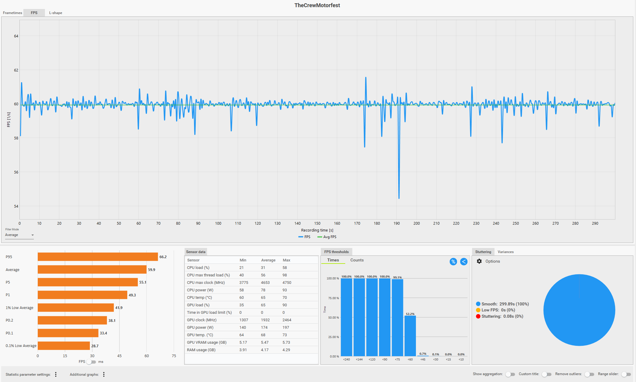

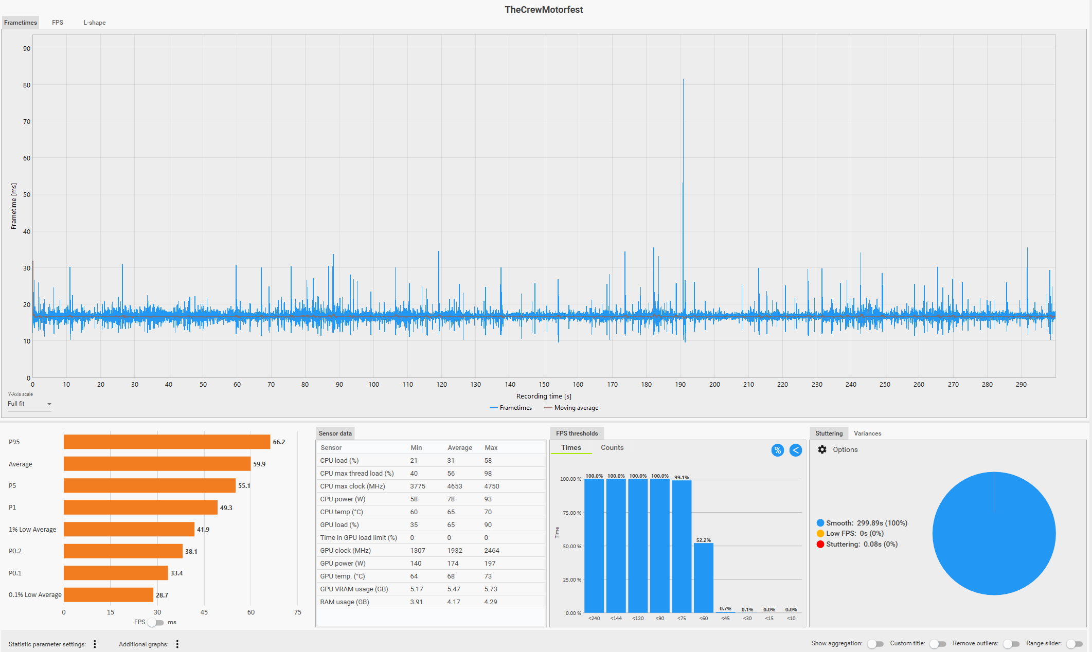

Anbei nochmal der CapFrameX Report über 5 Minuten ohne LatencyMon im Hintergrund:
Sieht jetzt schon viel besser aus.
Hast du in dem Spiel immer noch ein Gefühl von "Microstutter"?
Wie sieht es mit den Rauschgeräusche (Cracks) aus?
Und wie in #21 erwähnt: da das Spiel auf 60fps limitiert ist, sieht man hier nicht mehr allzu viel. Wir brauchen ein Spiel ohne FPS-limit, um das System unter ordentlicher Last zu sehen.

Findest du? Es hat sich gefühlt gar nichts verändert. Bitte beachten, dass es vorhin ein 10 Minuten Test war und nun 5 Minuten. ok ich gucke, welches spiel ich noch finde.

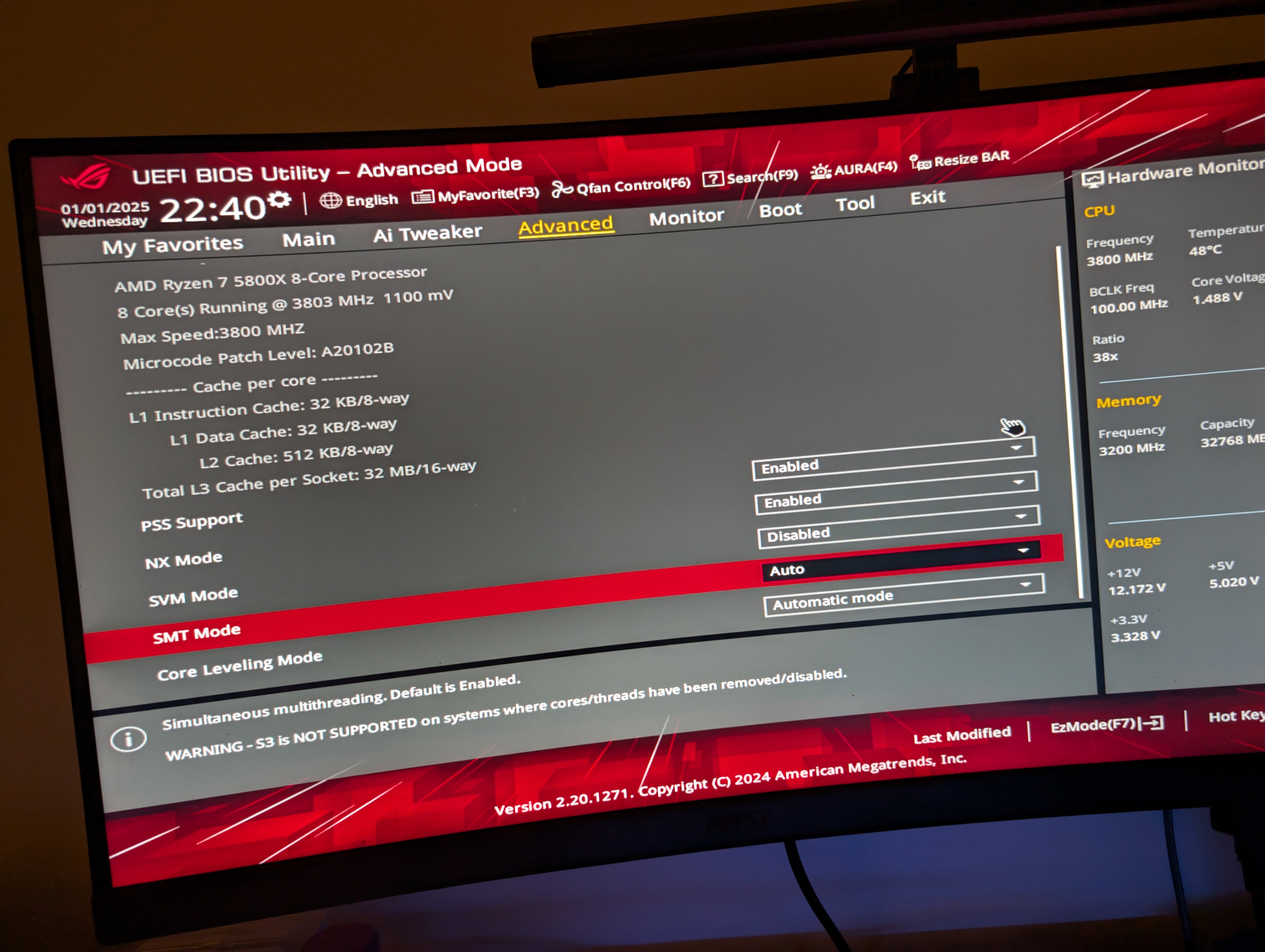

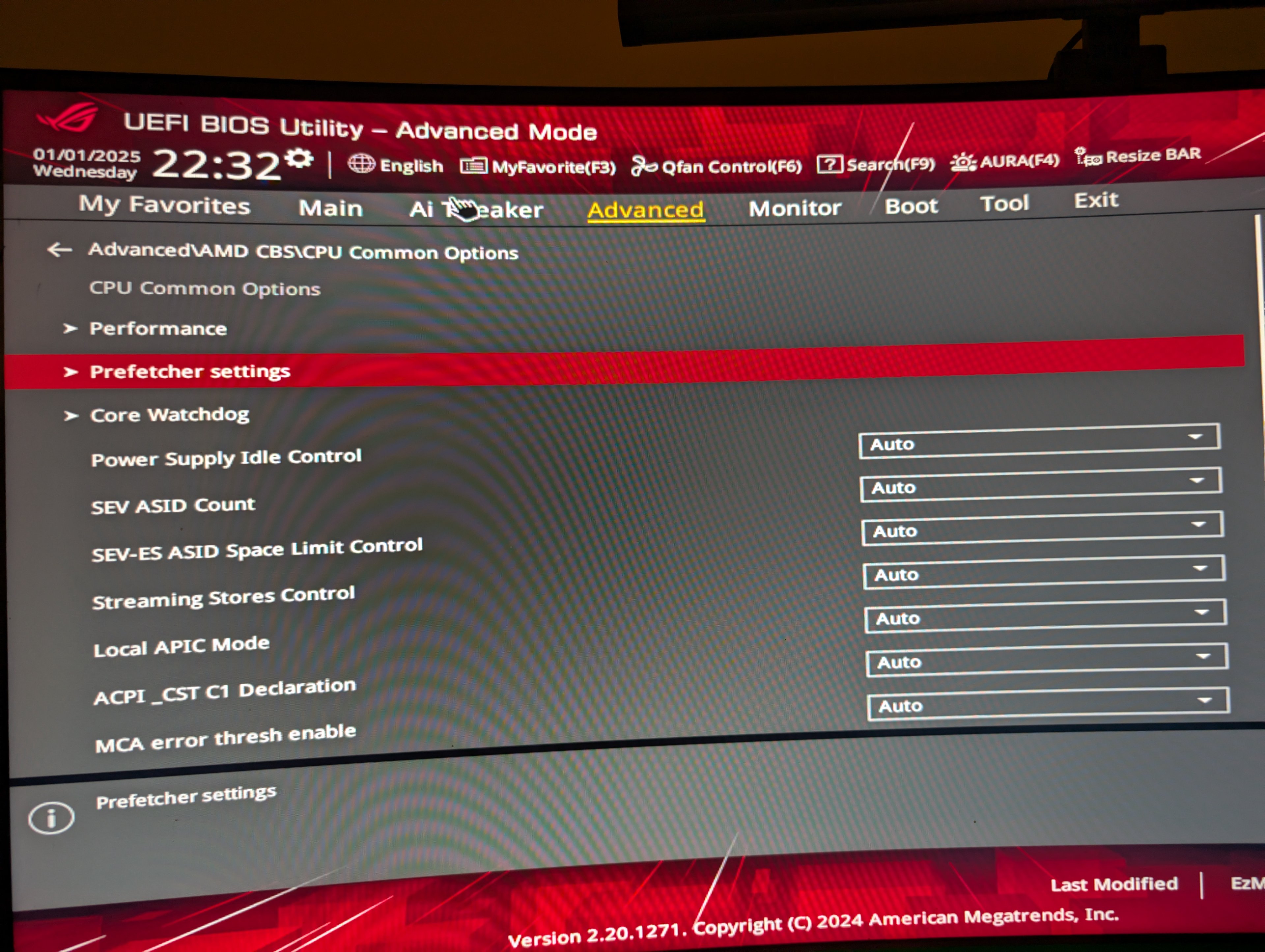

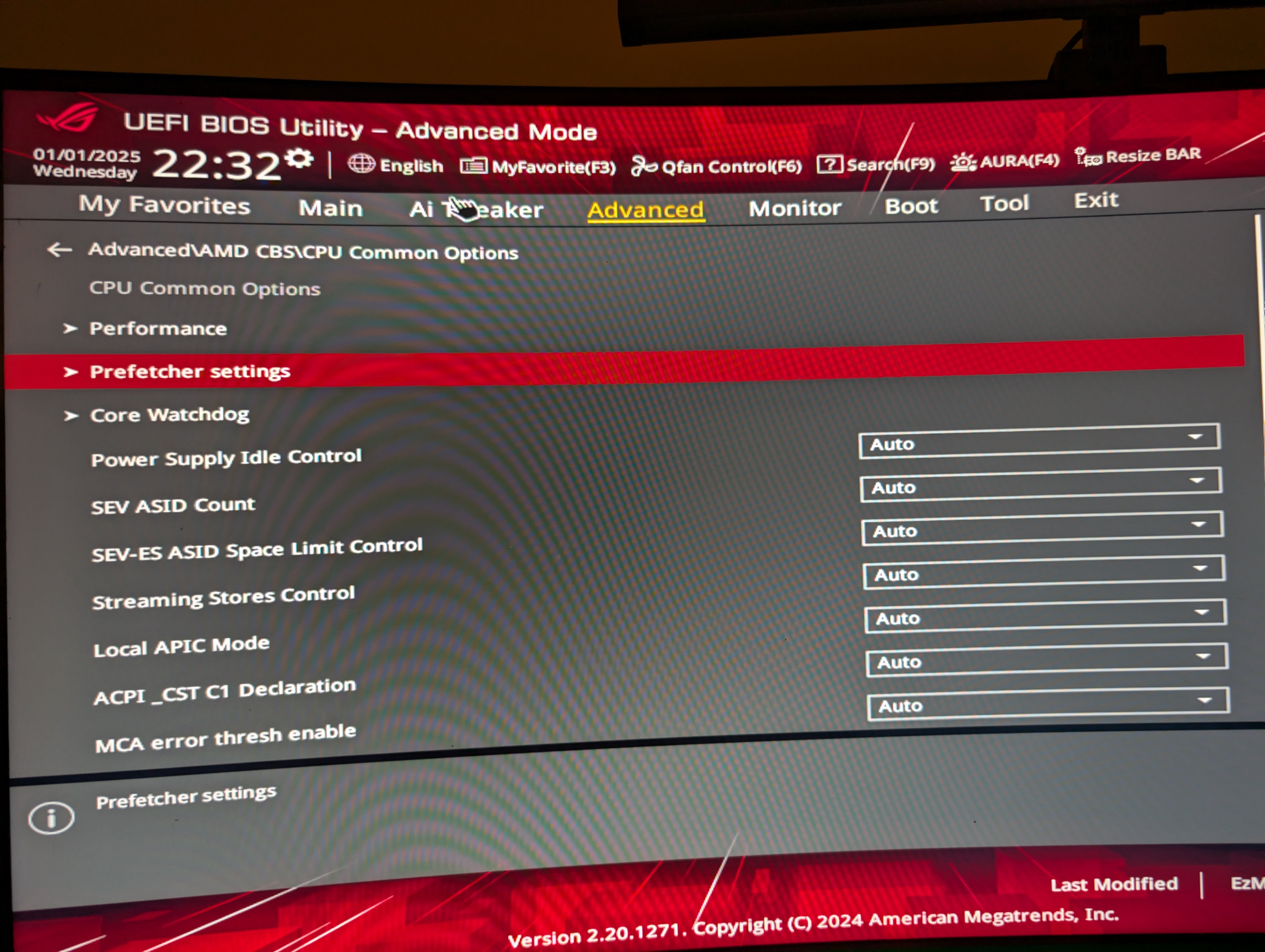

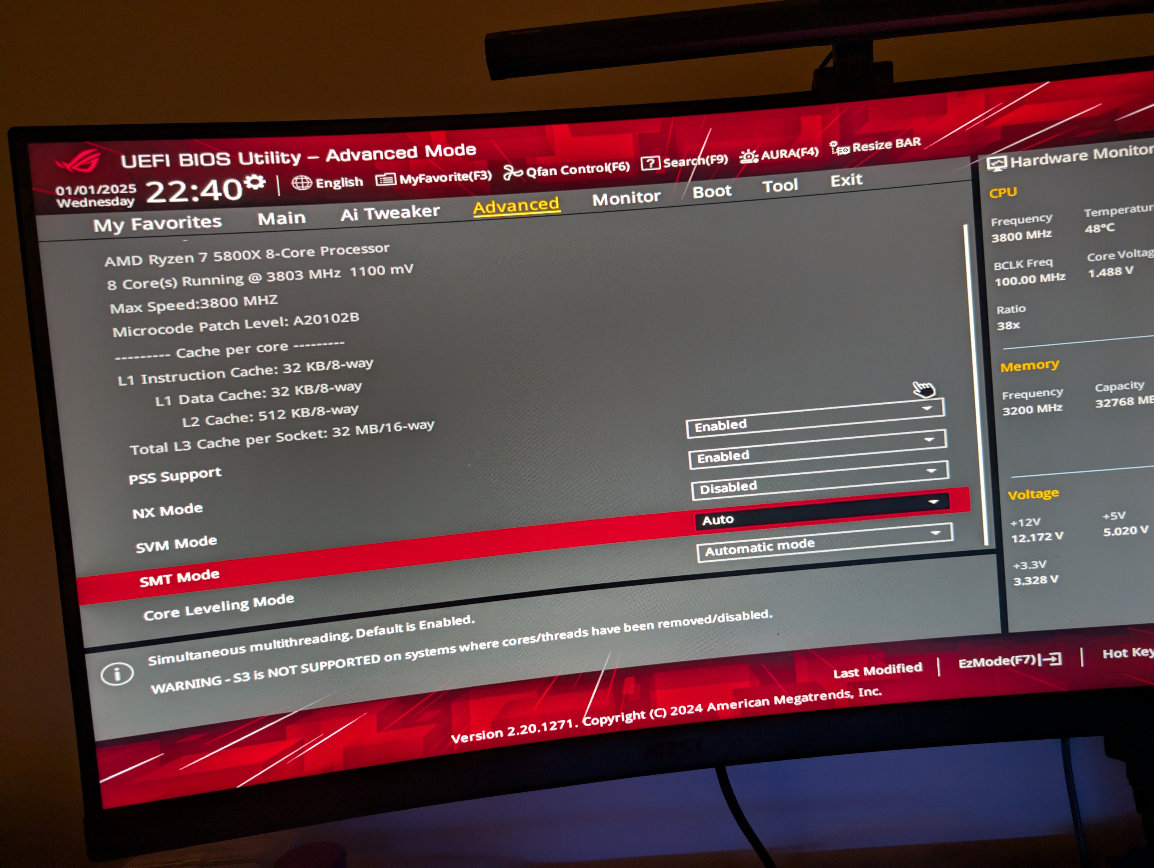

was ist das? Im Bios was?
Irgendwie finde ich nichts im BIOS bzw bin mir nicht sicher...

Meint ihr nicht, dass ihr euch hier etwas verrennt? An den Setup ist jetzt bis vielleicht auf die 4 RAM Module nichts außergewöhnliches. Das Spiel bzw die Spiele sind auch nichts außergewöhnliches. Da würde ich jetzt nicht an irgendwelchen c states rumfummeln, sondern mal in Betracht ziehen, dass hier irgendein grundsätzliches Problem vorliegt.
