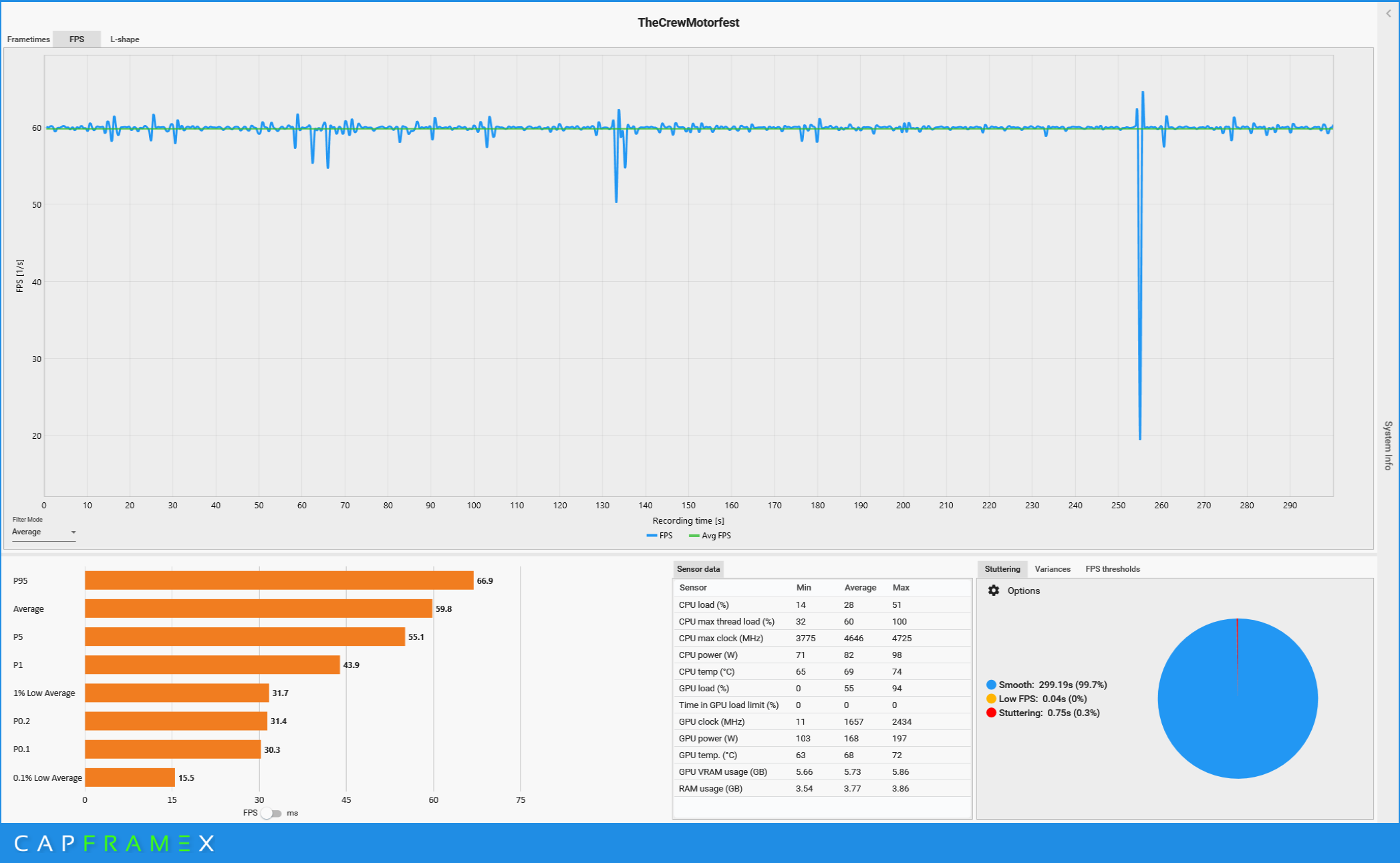

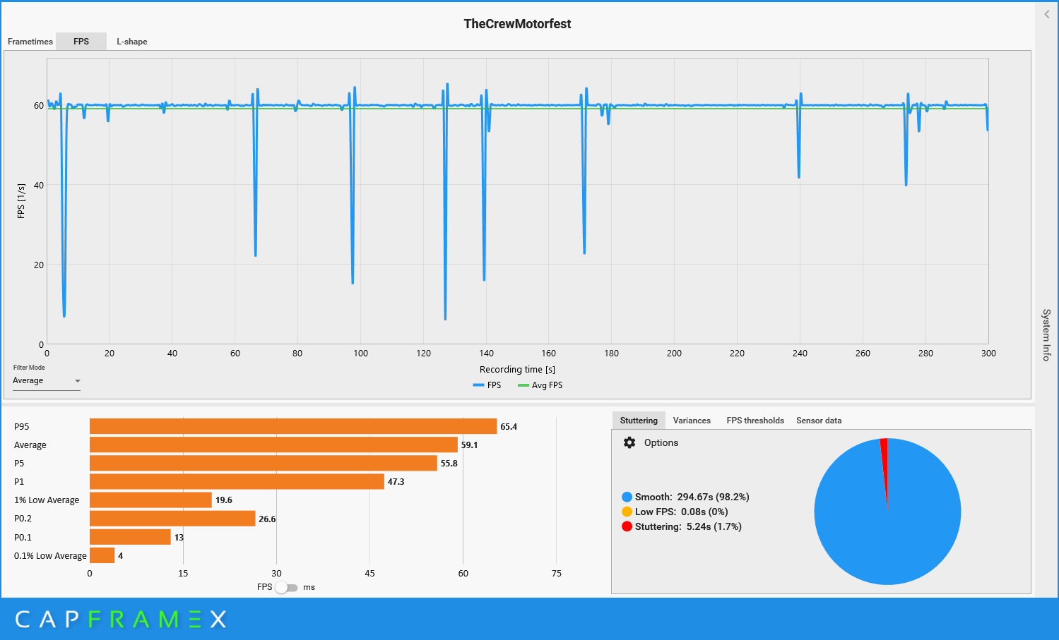

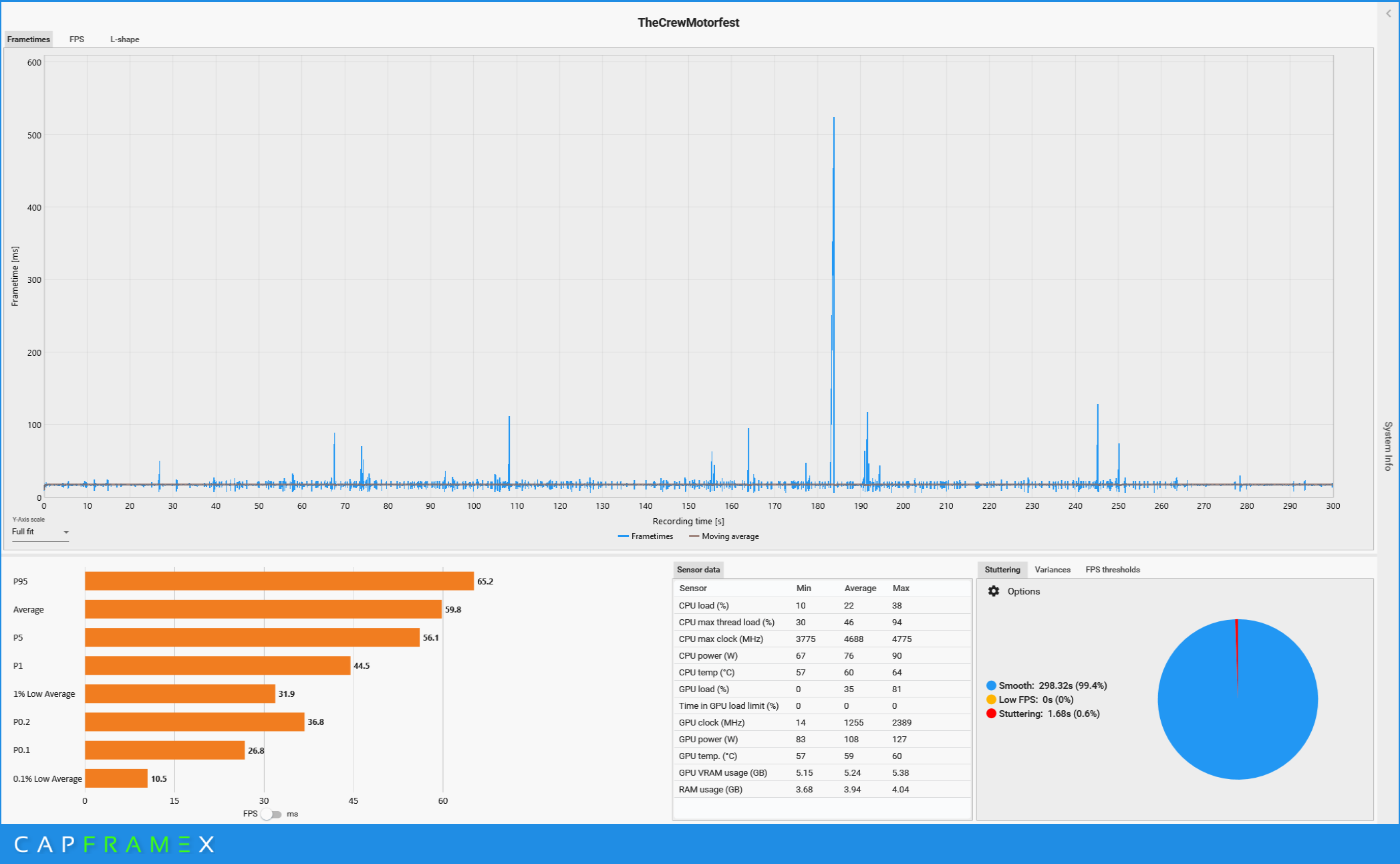

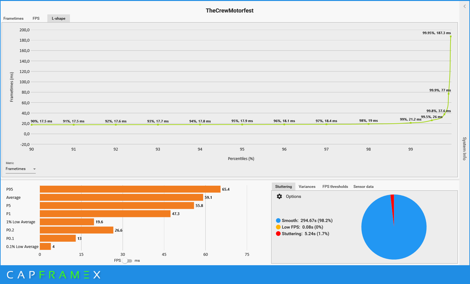

Microstutters in Racing-Games

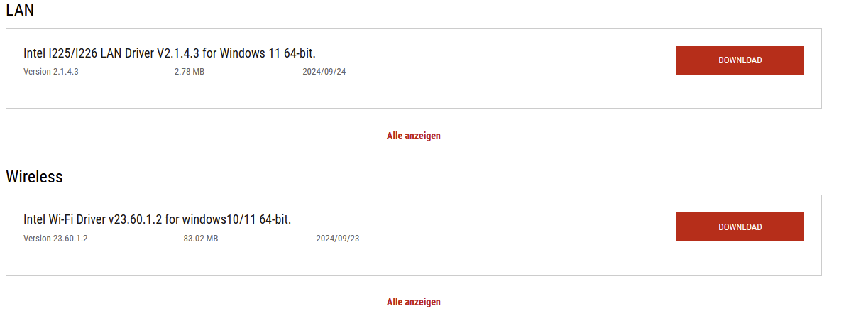

nick2405 schrieb:
der Lan/-W-Lan Treiber wieder nicht funktioniert

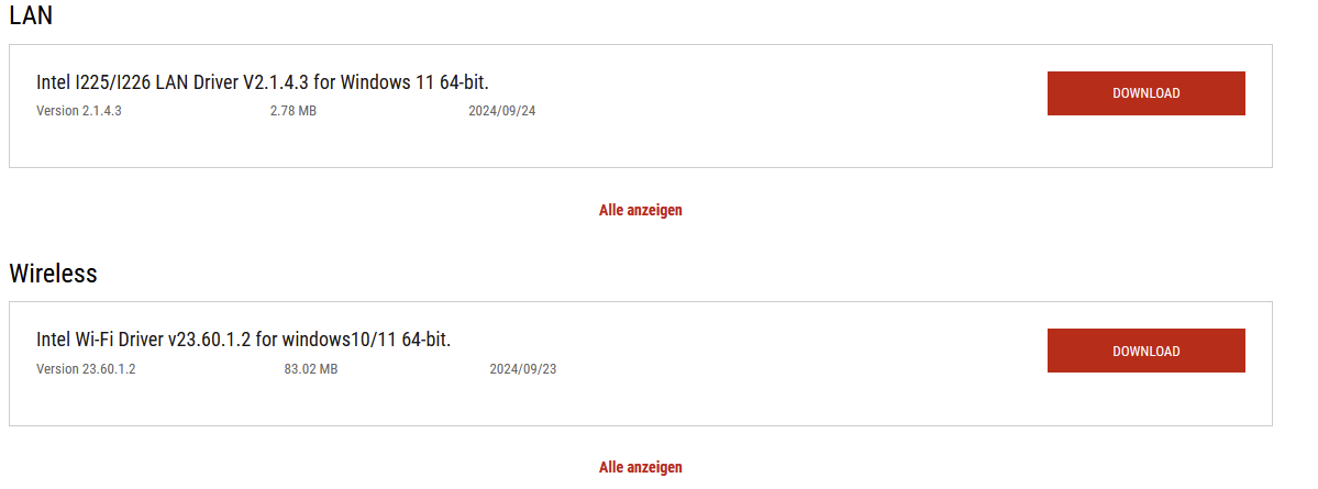

Du könntest dir vorher schon mal die beiden Treiber aus dem offiziellen Support herunterladen:
https://rog.asus.com/de/motherboard...-b550-f-gaming-wi-fi-model/helpdesk_download/
Wenn es mit den beiden und einem sauberen Windows nicht funktioniert, würde ich ja fast schon von einem Defekt ausgehen.
Davon ab würde ich (erstmal) nur den AMD-Grafiktreiber manuell installieren.
Danach dann die Spiele testen.
Die anderen Chipset Treiber nicht installieren?

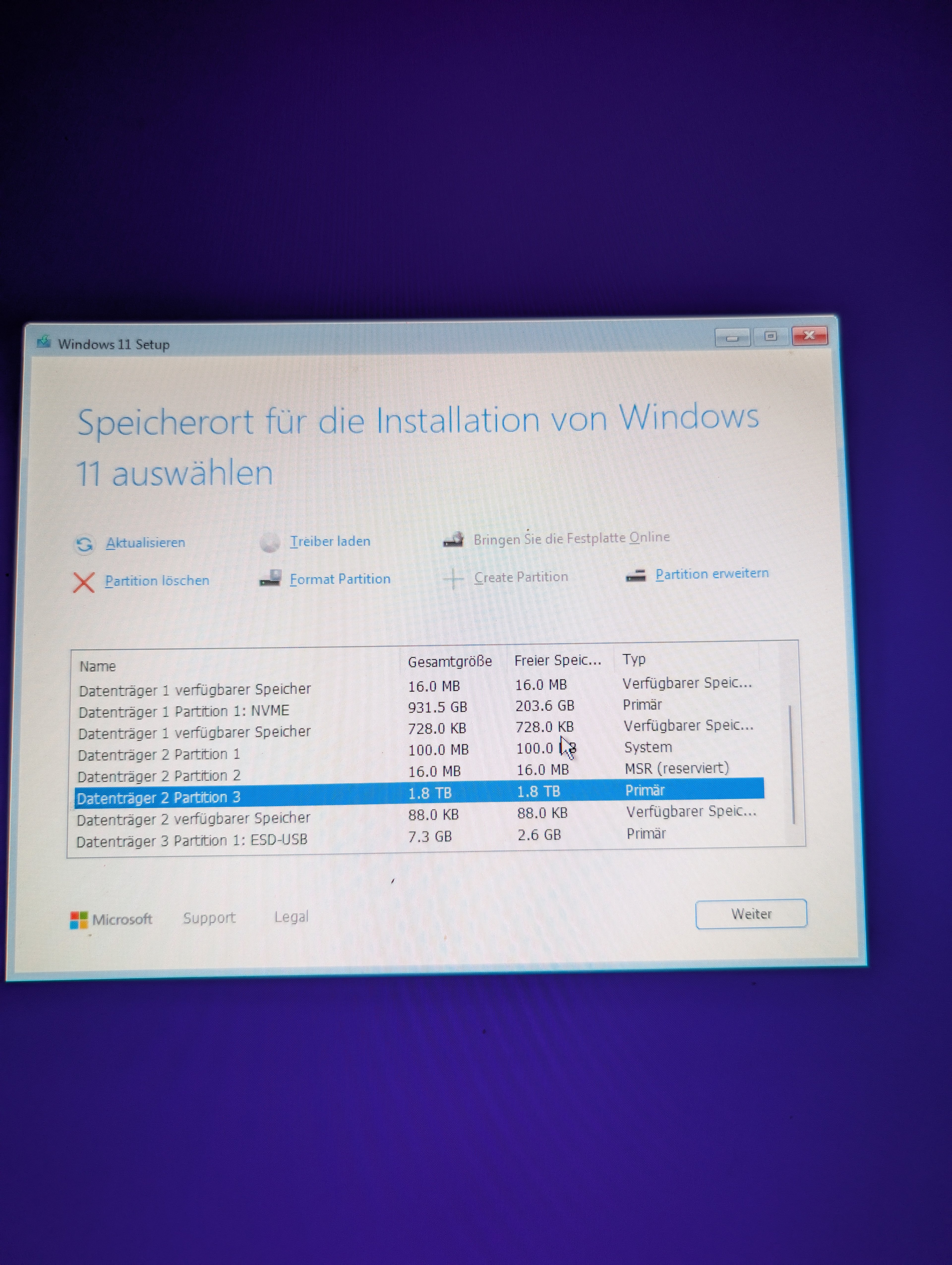

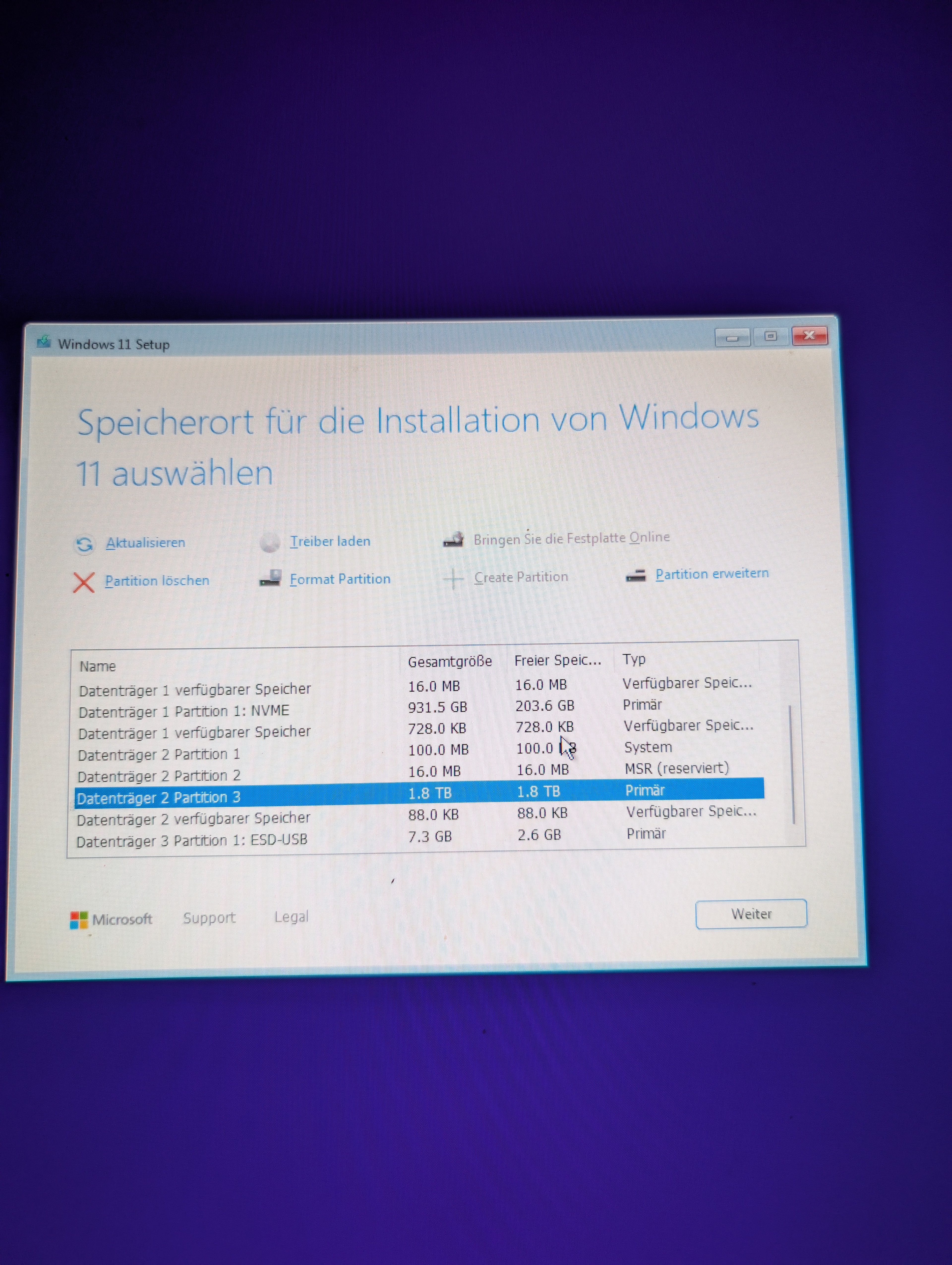

Stellt das ein Problem darf, dass hier so viele Partitionen sind?
Da sind meiner Meinung nach noch einige Partitionen der alten Systemplatte übrig. Die hätte man vorher schon in der Datenträgerverwaltung entfernen und zusammenführen können.
Würde ich jetzt erstmal ignorieren und später mal korrigieren.

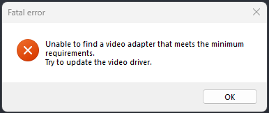

Wollte eben the Crew starten. Er hat mir einen Error gegeben:

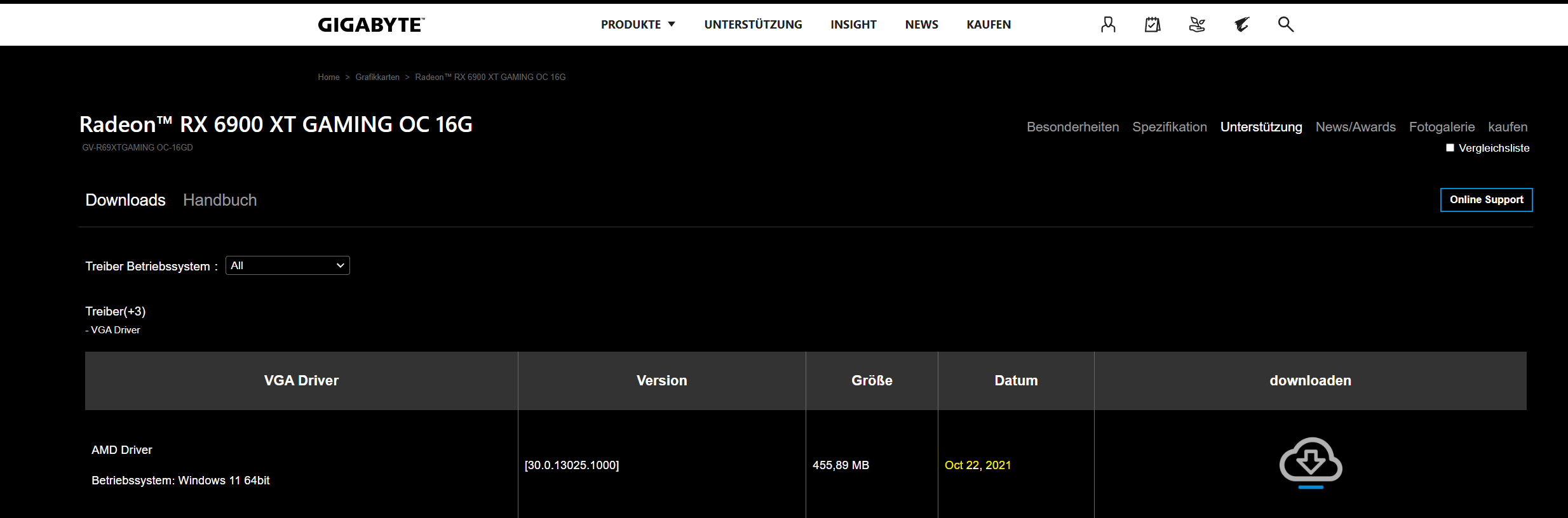

Hatte den Treiber runtergeladen direkt von der Herstellerseite, aber ist scheinbar zu alt.
Ich guck jetzt mal nach einem neuen Treiber??
Reaktionen: just_f

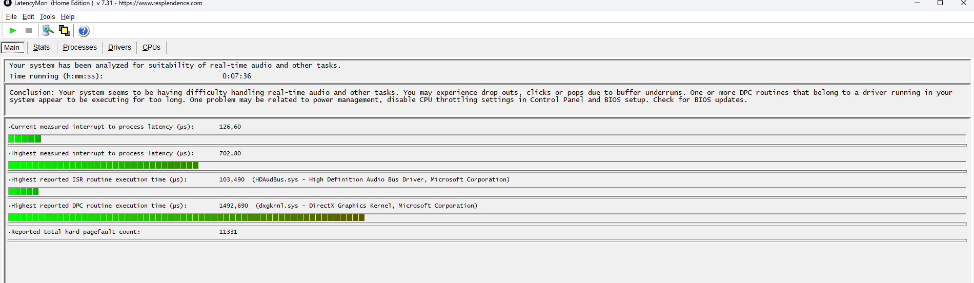

Ok habe den Treiber aktualisiert. Nun läuft es noch schlechter und bei einem schwarzen Loading Screen ist das flackern wieder zu erkennen (evlt. aufgrund des Kabels?).

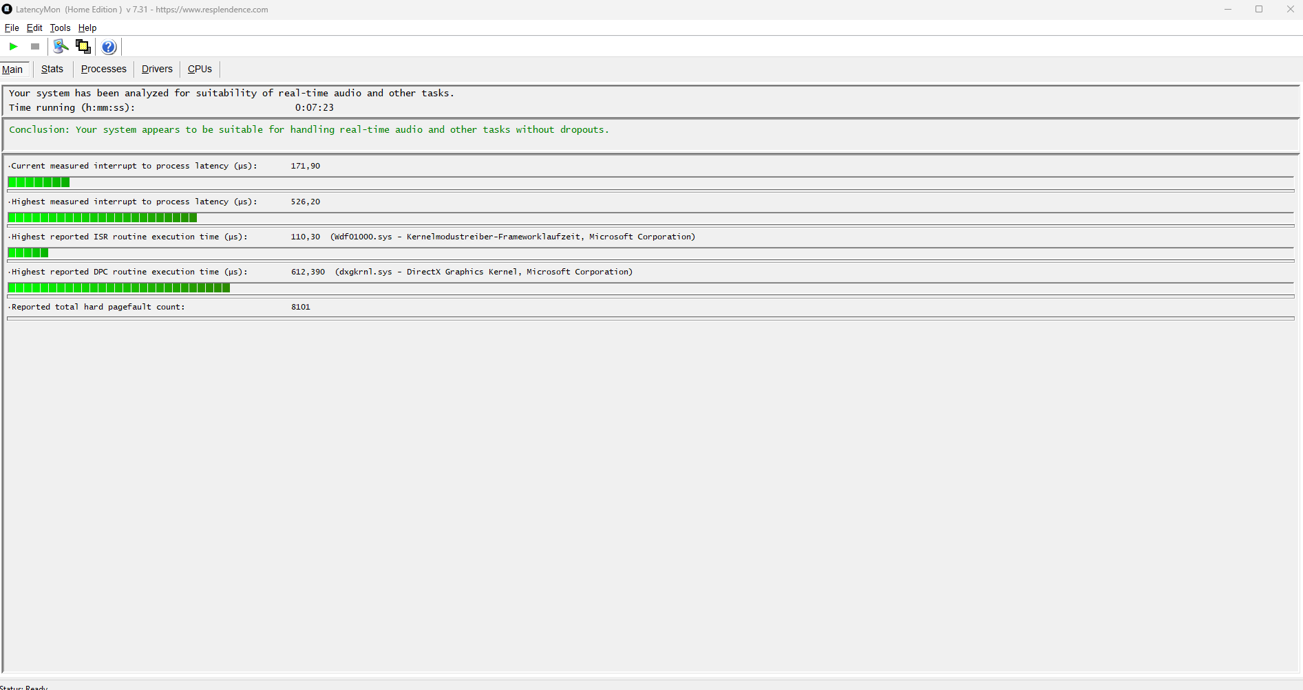

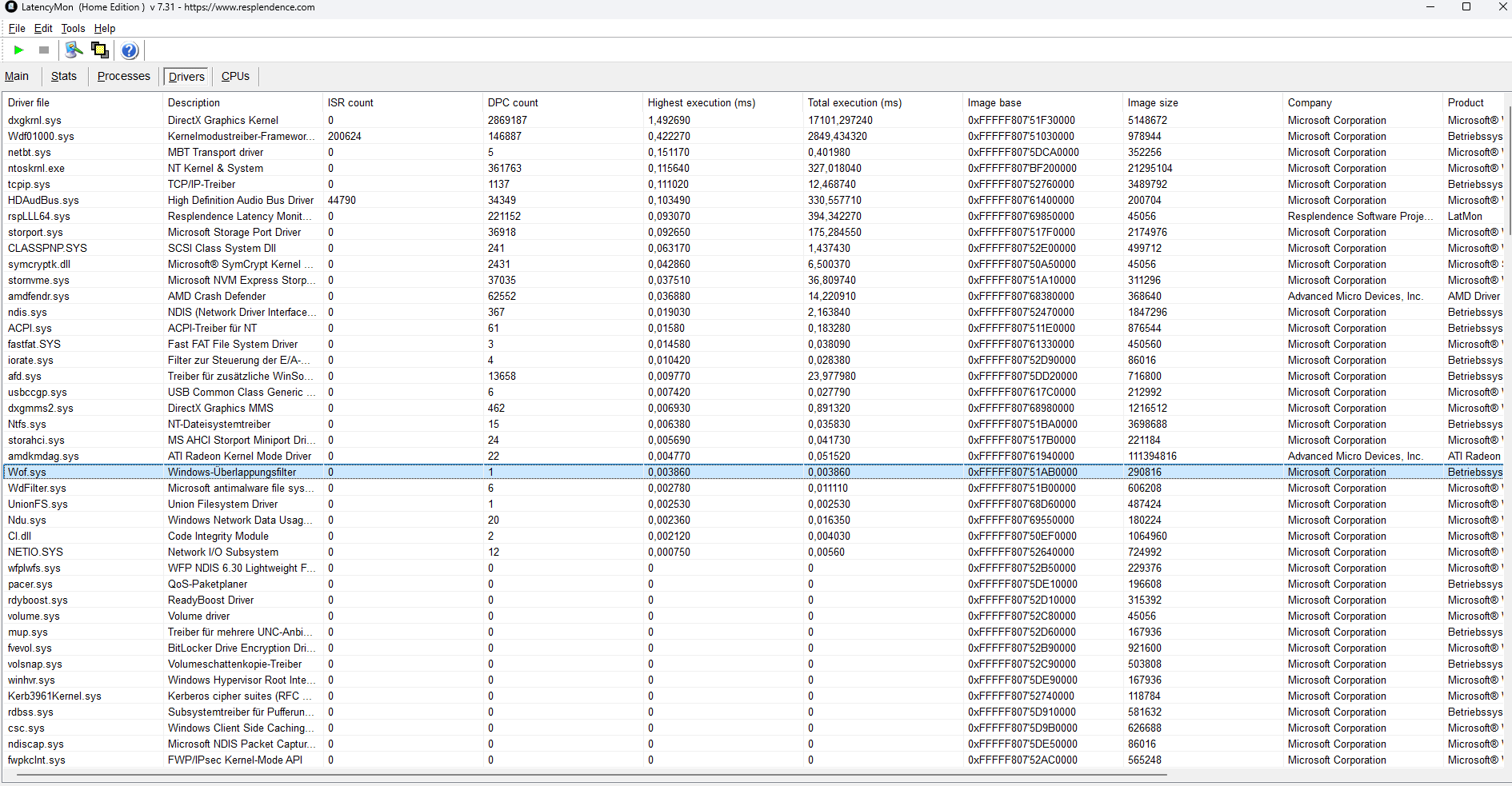

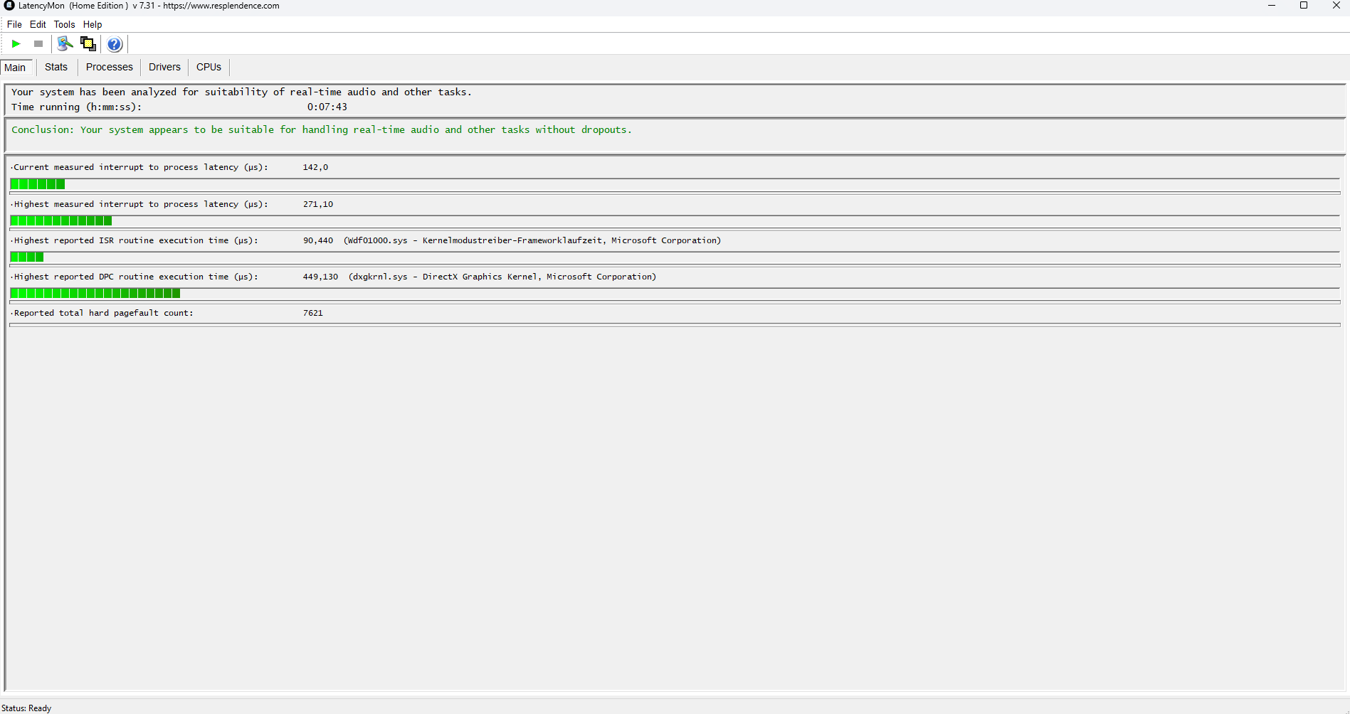

Anbei die Auswertungen:
_________________________________________________________________________________________________________
CONCLUSION
Your system seems to be having difficulty handling real-time audio and other tasks. You may experience drop outs, clicks or pops due to buffer underruns. One or more DPC routines that belong to a driver running in your system appear to be executing for too long. One problem may be related to power management, disable CPU throttling settings in Control Panel and BIOS setup. Check for BIOS updates.
LatencyMon has been analyzing your system for 0:07:36 (h:mm:ss) on all processors.

The interrupt to process latency reflects the measured interval that a usermode process needed to respond to a hardware request from the moment the interrupt service routine started execution. This includes the scheduling and execution of a DPC routine, the signaling of an event and the waking up of a usermode thread from an idle wait state in response to that event.
Highest measured interrupt to process latency (µs): 702,80
Average measured interrupt to process latency (µs): 7,028507
Highest measured interrupt to DPC latency (µs): 688,10
Average measured interrupt to DPC latency (µs): 2,336860

Highest DPC routine execution time (µs): 1492,690
Driver with highest DPC routine execution time: dxgkrnl.sys - DirectX Graphics Kernel, Microsoft Corporation
Highest reported total DPC routine time (%): 0,234033
Driver with highest DPC total execution time: dxgkrnl.sys - DirectX Graphics Kernel, Microsoft Corporation
Total time spent in DPCs (%) 0,285304

CPU 11 ISR total execution time (s): 0,0
CPU 11 ISR count: 0
CPU 11 DPC highest execution time (µs): 53,650
CPU 11 DPC total execution time (s): 0,020596
CPU 11 DPC count: 16089
CPU 12 Interrupt cycle time (s): 2,233668
CPU 12 ISR highest execution time (µs): 35,140
CPU 12 ISR total execution time (s): 0,017696
CPU 12 ISR count: 36603
CPU 12 DPC highest execution time (µs): 104,690
CPU 12 DPC total execution time (s): 0,065838
CPU 12 DPC count: 52164
CPU 13 Interrupt cycle time (s): 1,562309
CPU 13 ISR highest execution time (µs): 2,340
CPU 13 ISR total execution time (s): 0,000550
CPU 13 ISR count: 1044
CPU 13 DPC highest execution time (µs): 44,950
CPU 13 DPC total execution time (s): 0,017092
CPU 13 DPC count: 14178
CPU 14 Interrupt cycle time (s): 1,458978
CPU 14 ISR highest execution time (µs): 8,360
CPU 14 ISR total execution time (s): 0,003907
CPU 14 ISR count: 6701
CPU 14 DPC highest execution time (µs): 84,30
CPU 14 DPC total execution time (s): 0,025843
CPU 14 DPC count: 12393
CPU 15 Interrupt cycle time (s): 2,485498
CPU 15 ISR highest execution time (µs): 5,520
CPU 15 ISR total execution time (s): 0,004760
CPU 15 ISR count: 9356
CPU 15 DPC highest execution time (µs): 86,30
CPU 15 DPC total execution time (s): 0,060902
CPU 15 DPC count: 47629

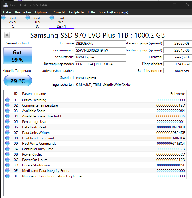

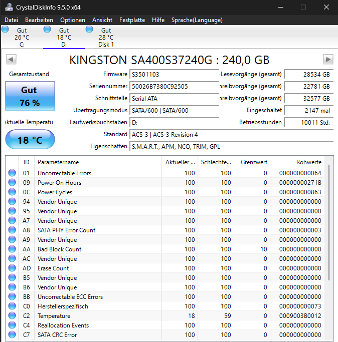

Anbei die Ergebnisse von CrystalDiskInfo:
Die Kingston hatte ich vorm CleanInstall schon deaktiviert gehabt, da ja doch viele Fehlermeldungen drauf waren. Habe da nur Dateien drauf, die ich alle paar Monate mal brauche.

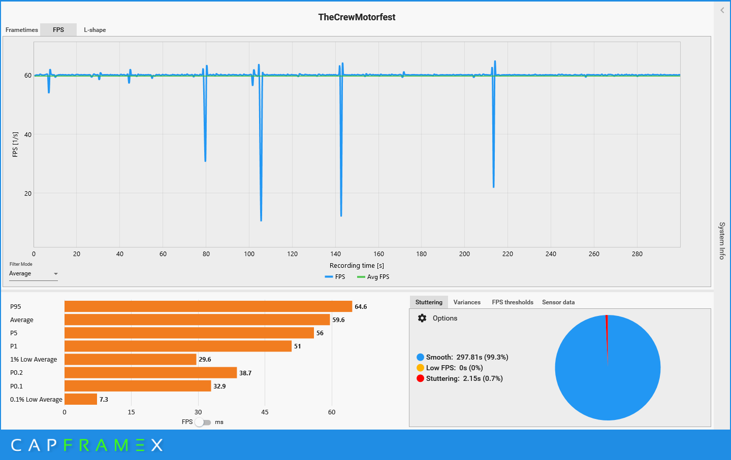

Ich habe eben den 24.1.1 installiert und es scheint, bis auf ein paar Freezes, besser zu laufen:
OK, die Einbrüche sind aber schon hässlich. Wird das mit niedrigsten/niedrigere Grafikeinstellungen besser? Nicht, dass das jetzt einfach nur die schlechte Optimierung ist.
Da siehts so aus:
Soll ich die anderen Treiber noch testen?
EDIT: Was mir aufgefallen ist. Auf keiner anderen Treiber-Version sah LatencyMon so gut aus wie auf dieser. Evtl. Treiber nun rückwärts statt vorwärts testen? Sollte ich mir sorgen machen, dass neuere Spiele dann nicht mehr vom Treiber "Supported/Optimiert" werden, da er älter ist?

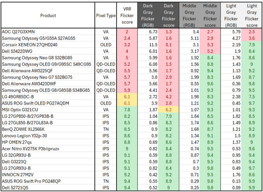

Kannst du mal deine genauen Monitormodelle posten (ich glaube das hast du noch nicht?).
Kann es sich hierbei um VRR flicker handeln? Ansonsten bitte mal das Flackern genauer beschreiben.
https://www.rtings.com/monitor/learn/research/vrr-flicker

nick2405 schrieb:
[IMG]https://www.computerbase.de/forum/attachments/1735897658399-png.1564359/[/IMG]
Und hier ganz wichtig: ein SSD Firmware Update für die "WD_Black SN770" machen. Damit dürften die Bluescreens zusammenhängen!
Wie hoch war der CPU load bei deinen Standardgrafikeinstellungen?

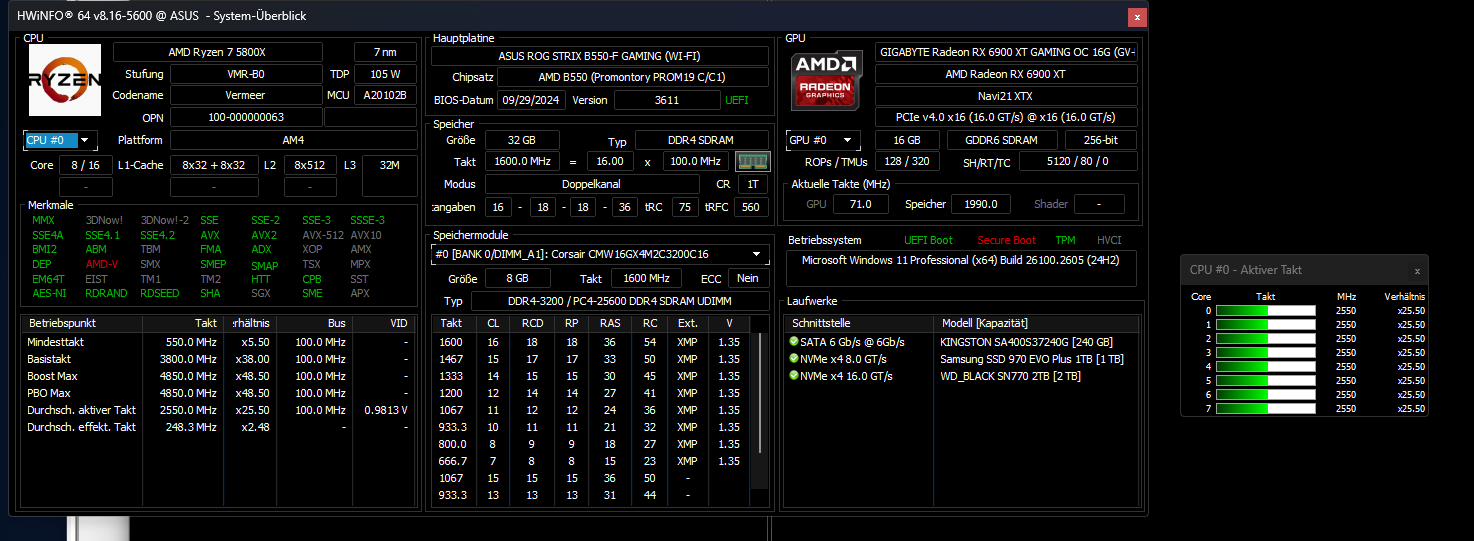

Ich habe zwei Mal diesen Monitor:
MSI Optix G27CQ4 LED-Monitor gebogen 69 cm (27") (2560x1440)
Da es sich um LED-Monitore handelt, kann man VRR FLickerung ausschließen, oder?
Und sollte ich nicht mal die restlichen Chipset-Treiber installieren?
(Sehr) neue Spiele werden auch mit dem alten Treiber laufen, nur eventuell etwas schlechter, da der Treiber noch nicht auf das Spiel optimiert wurde. Das ist aber aktuell eher eine geringere Sorge ;)
Weitere, ältere Treiber kannst du ausprobieren, aber wie weit willst du das machen? Vielleicht mal gleich ein halbes Jahr zurück gehen oder so. Ich würde hier nicht zu viel Energie verschwenden, deine graka ist nicht besonders alt und auch kein allzu besonderes Modell. Eigentlich sollte AMD da hinterher sein und das Modell immer mit supporten.
Die restlichen Chipsatztreiber sollten mittlerweile eigentlich schon durch Windows Update installiert sein. Ich selbst installiere sie nie von Hand nach.
Nein, VA-Panels (welches deine Monitore haben) sind davon sogar davon am Stärksten betroffen.
Gerne auch mal hier durchlesen: https://www.rtings.com/monitor/learn/research/vrr-flicker
Demnach muss ich ein Hardware Upgrade machen? Da steht, dass eine Frame Rate Cap (was Motorfest ja hat - 60) das Problem auch behebt. Oder habe ich das falsch verstanden?

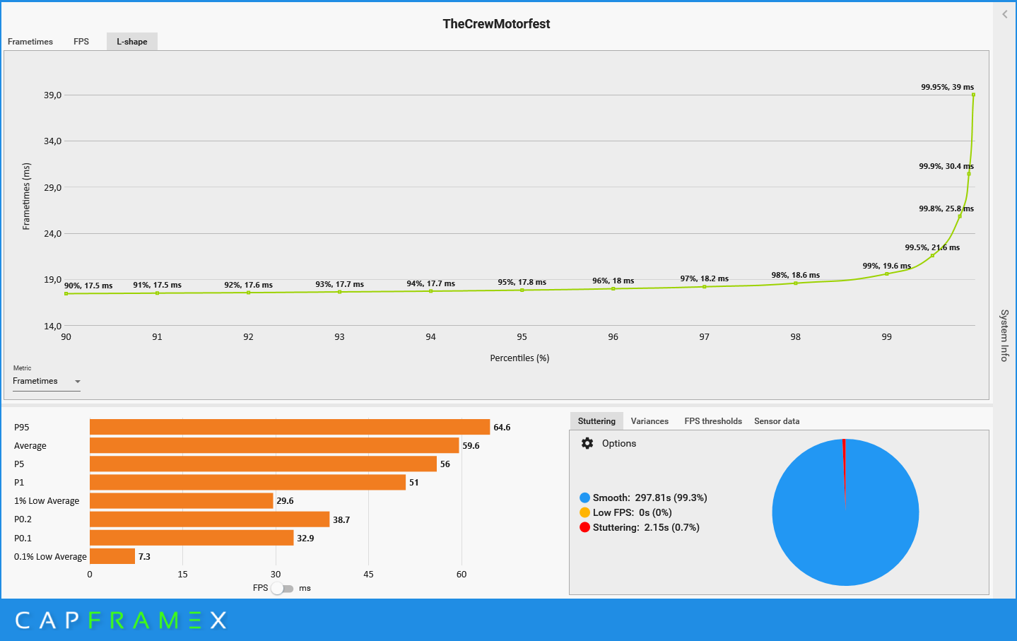

Nach dem SSD Update habe ich auf jeden Fall keine Bluescreens mehr aber ich sehe ingame manchmal Texturen flackern (z.B. kleinere Berge 50 Meter entfernt von mir).
Anbei der Test mit nach dem SSD Update:
LatencyMon sieht nach wie vor gut aus:
Motor Fest hingegen spielt sich kacke:
