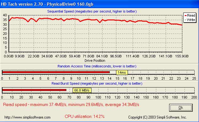

Hi Leute
Ich hab jetzt mal mit HDTach mein Raid 0 System gebencht und bin nicht so ganz zufrieden mit der Leistung. Find 34,3 im mittel doch wenig im vergleich zu den anderen Ergebnissen die ich gesehn hab. Ich hab:
2x WD800BB (80GB,7200rpm,2MB) an HPT 372 onBoard
Epox EP8K9A2+ (KT400)
WinXP+SP1a
Via 4in1 V4.46
Oder liegt das an der neuen Version von HDTach. Hab Version 2.7
Sannyboy111985

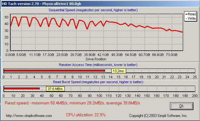

aber zum vergleich mal meine werte ( 2xIBM 40GB 7200 Upm )
WD`s sollen nicht gut für RAID sein
hatte ähnliche Probleme mit zwei WD 800JB. Habe dann in div. Boards herausgefunden dass die WD`s als EInzelplatten zwar sauschnell sind aber im RAID total langsam sind. IBM/Hitachi Platten sollen dagegen im RAID am performantesten sein.

VIA KT400 --> MACH EIN BIOS-UPDATE !
Mach ein BIOS-Update warum guck hier : http://www.tecchannel.de/hardware/1053/8.html
Aus dem LINK : "Das Update liegt tecCHANNEL inzwischen vor und soll laut VIA lediglich das Bus-Parking der Southbridge aktivieren. VIA plant, das neue BIOS noch in der Woche des Erscheinens dieses Beitrags auf dieser Seite zu veröffentlichen.
Mit der neuen BIOS-Version zeigt sich ein völlig anderes Bild. Jetzt dauern die Burst-Transfers wie etwa auch bei Intel-Chipsätzen 1024 Blocks. Damit ergibt sich eine sehr gute maximale Transferrate von 115 MByte/s"
Das geschieht durch das "Bus-Parking auf VIA-KT400-Boards" (wie deines) welches aber oft nur durch ein BIOS-Udpate nachintegriert wird, also update mal dein BIOS :)
Beispiel :
HighPoint RocketRAID 133 :
Ohne BIOS-Udpate (=ohne Bus-Parking) : 68,5 MByte/s
Mit BIOS-Udpate (=mit Bus-Parking) : 92,5 MByte/s
"Die folgende Tabelle zeigt den Effekt mit Bus-Parking per BIOS sowie mit Patch bei verschiedenen RAID-Adaptern" : http://www.tecchannel.de/hardware/1053/9.html
"BUS Parking" ist eine neue Funktion die die VT8235-Southbridge des VIA-KT400 beherscht und sorgt für bessere Transferauslastung am PCI-BUS (an dem auch der RAID-Controller hängt), allerdings wird sie meist erst durch ein BIOS-Udpate aktiviert.
Hinweis : Eine Garantie das Epox auch bei deinem Epox EP8K9A2+ -Board das "Bus Parking" durch ein BIOS-Update nachintegriert gibt es allerdings nicht, der HErsteller kann - muss aber nicht, ohne diese Funktion sind höhere Transferaten über den PCI-Bus aber leider kaum möglich wie der Artikel im Link zeigt, da helfen die schnellsten RAID-Platten nicht da ein VIA-PCI-Bus-Problem :(

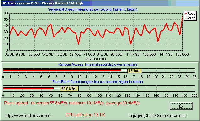

So jetzt ich nochmal =)
Ich hab grade nochmal die einzelne Platte getestet. Den ich hab 3 gleiche Platten 2 sind zu nen Raid0 und die 3 hängt am normalen Ide Controller als einzelne Platte. Erstaunlich ist das die als einzelne Platte schneller ist als der Raid verbund.
