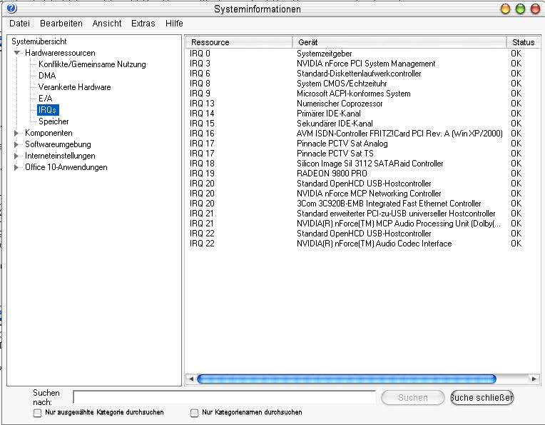

Als Bild noch meine IRQ's, da gibt es auch keine Konflikte!!

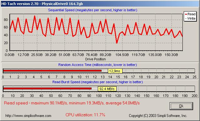

Also ich hab das Biosupdate gemacht udn ich hab verbesserung an der burstrate von kanpp 30MB/s. Und das Bus Parking hab ich auch aktiviert.

ja ich hab mir Tools (Data Lifeguard) heruntergeladen, ist von WD, läßt sich aber nicht starten. Hab ka warum.
liegt bei dir definitiv an den wd platten, die taugen im raud nix. schau mal nach obs nen firmware update für diese platten gibt

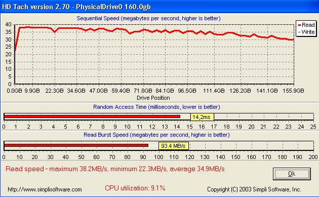

hier meine ergebnisse 2 mal IBM 80 Gb version Ka ( weiß ich jetzt nicht mehr )
