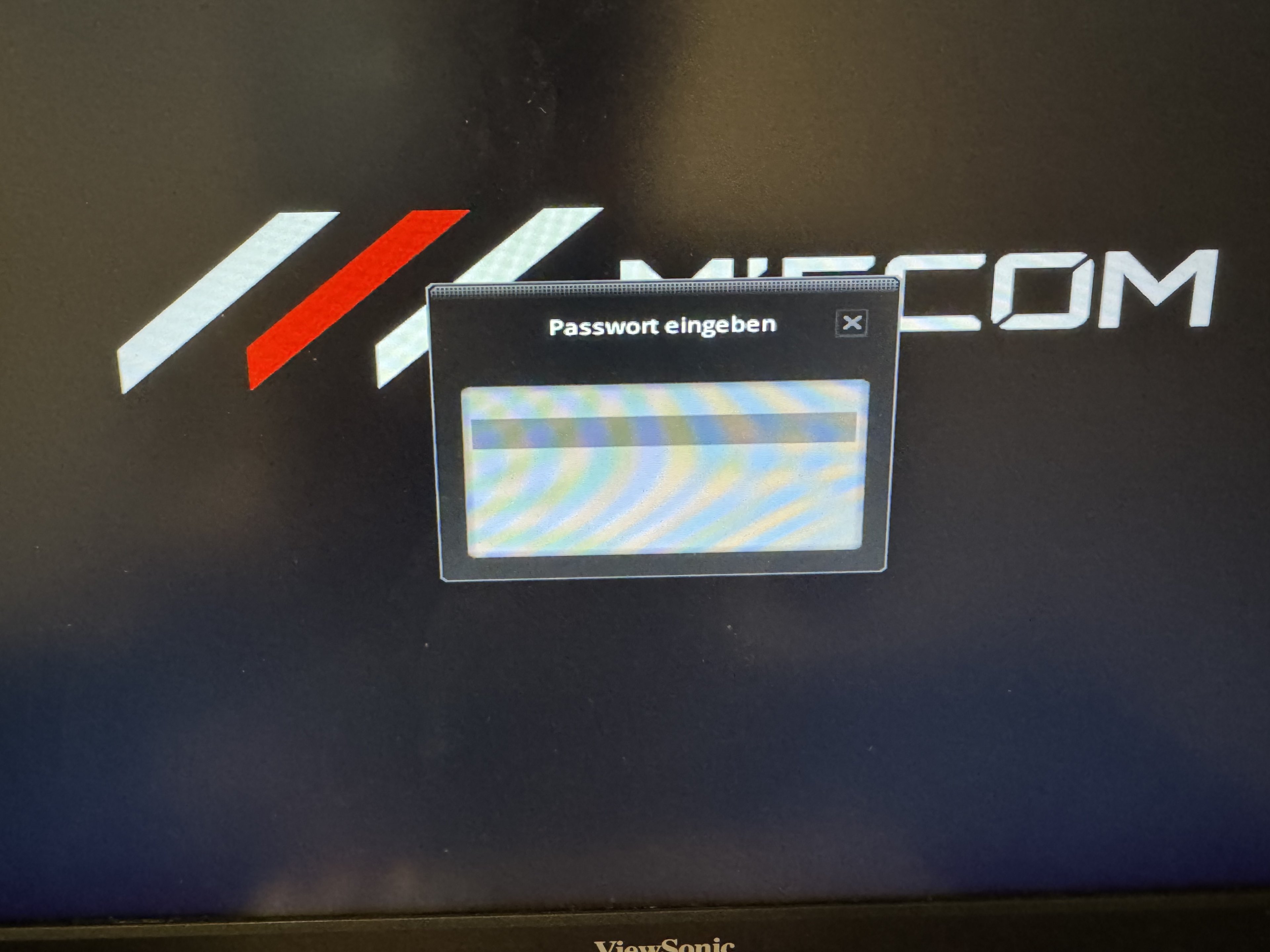

ich hab ein neuen pc und hab denn getausch gegen eine ps5. Ich will ihns bios rein aber da kommt ganze zeit dieses passwort eingeben und ich weis das passowrt nicht und der Besitzer auch kann einer mir helfen wo ich das vllt finden kann
Ich versuche das mal zu entschlüsseln: Du hast also Deine PS5 abgegeben und diesen PC bekommen. Von woher? Neu? Gebraucht? In beiden Fällen ist die Stelle, von der Du den PC bekommen hast, der Ansprechpartner...
Reaktionen: DJMadMax, eYc, Pinguin1 und eine weitere Person
Bei einem Bios Passwort ist normalerweise der Voreigentümer der erste Ansprechpartner - mir persönlich wäre es nicht bekannt, das Shops / Hersteller wie Mifcom und Konsorten den Rechner mit einem Bios Passwort ausstatten und so ausliefern.
Höchstens vielleicht, wenn bei der Bestellung ausdrücklich darum gebeten wird.
Ansonsten den Kundensupport von Mifcom kontaktieren. Der Rechner sollte ja ein Etikett mit Seriennummer haben. Eventuell geben die ein Masterpasswort raus - sofern es überhaupt eins gibt.
Aber, lass mich raten: bei dem Tausch haste auch keine Rechnung bekommen...zwecks potentieller Restgarantie oder so?
Nachtrag: Ich habe mir seinen Startpost nochmal durchgelesen. Klar, es gibt Lese- & Rechtschreibstörung...nur...puhhh...ich sage es mal frei raus, da es so ein nachträgliches Gefühl ist: ob die Eltern von dem Tausch wissen?

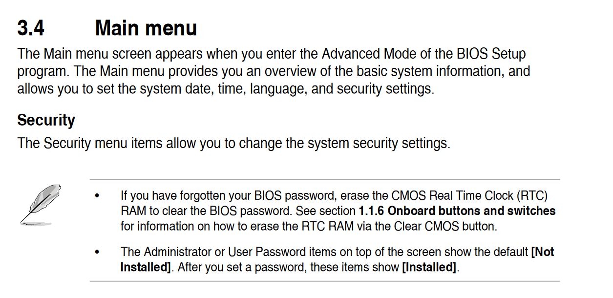

eYc schrieb:
Das hilft schon seit Jahren nicht mehr bei einem UEFI Passwort.
Der Hersteller oder Mifcom haben aber Möglicherweise ein Masterpasswort oder eine andere Möglichkeit das zurückzusetzen.
Wenn es kein Business-PC ist, oder der Hersteller hier was spezielles gekocht hat, dann, denke ich, schon.
Und in allen anderen Fällen ist er hier falsch. Dann braucht es den Hersteller-Support, evtl mit Kaufnachweis wenn es kein Default-PW ist, oder den Vorbesitzer der das Passwort gesetzt hat.
Reaktionen: tollertyp
Komisch, da ist mein X470-Board wohl echt zu alt... dass es über 10 Jahre alt ist, war mir aber echt neu.
Und habe es auch gerade in der Praxis ausprobiert: Mein UEFI-Passwort ist nach CMOS-Clear weg.
Reaktionen: Terrier, cyberpirate und eYc
Wenn ein BIOS Update möglich ist, mit dem FlashTool des Mainboards, wie z.B ASRocks Instant Flash, Asus EZ-Flash, ..., ist das Passwort mit Sicherheit gelöscht bzw es wird keins mehr benötigt.
Dann ist das Ganze mit dem BIOS-Passwort aber sinnlos und man kann es direkt weglassen.
