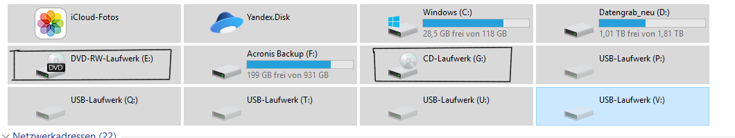

Im vorherigen PC waren zwei optische Laufwerke eingebaut, im neuen PC ist nur eines drin. Im Explorer werden aber nach wie vor zwei optische (DVD)-Laufwerke angezeigt.
Wie kriege ich Windows10 dazu, dieses nun "überzählige" optische Laufwerk aus dem Explorer zu entfernen?

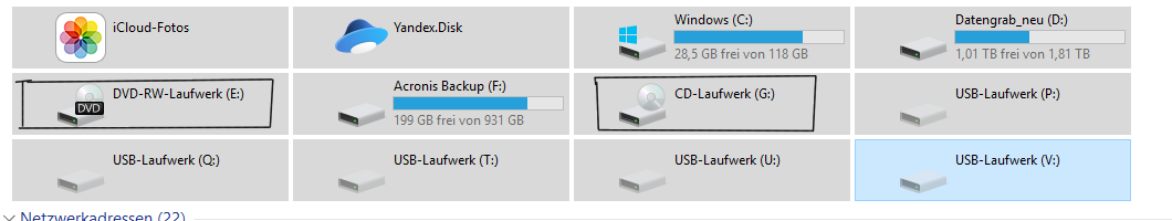

@M@rsupil@mi:
Das klappt nur teilweise. Im Gerätemanager wird nun ein einzelnes und physisch auch vorhandenes DVD-LW angezeigt, im Explorer ist aber der Dummy immer noch vorhanden.
Was kann ich jetzt noch tun? Windows10-Explorer-Ausschnitt.pngWindows10-Gerätemanager-Ausschnitt.png

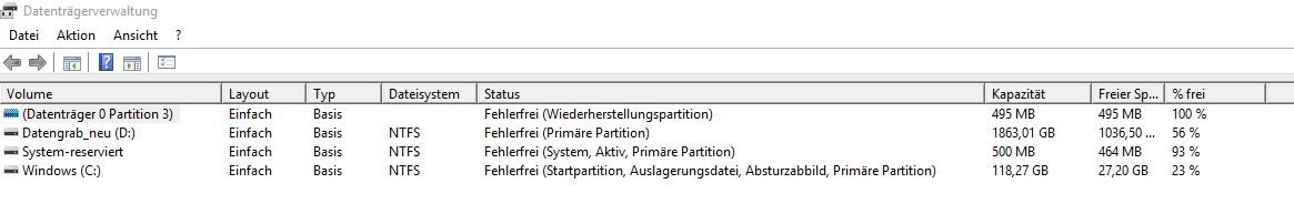

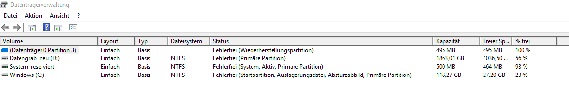

Vielleicht mal in die Datenträgerverwaltung gucken, ob sich die Laufwerke dort entfernen lassen?
In dem diesem oberen Teil nicht, aber in dem darunter sollten sie aufgeführt sein.
@Darlis:
Auch im unteren Teil ist kein Laufwerk G:\ zu sehen, es stimmt mit dem oberen Teil überein.
sfc /scannow brachte keine Fehler zutage, auch ein Inplace-Upgrade änderte nichts.
In der Registry habe ich unter MountedDevices dein Eintrag zum Dos-Laufwerk G:\ gelöscht, trotzdem erscheint im Explorer nach wie vor ein CD-Laufwerk G:\.
Dann ist dein Windows kaputt-konfiguriert. Bei mir werden wie sonst immer auch die optischen Laufwerke in der unteren Grafik angezeigt:

Nein, nicht kaputt konfiguriert.
Folgendes war die Ursache:
In UltraISO war zwar kein virtuelles Laufwerk gemountet, aber als Anzahl der virtuellen Laufwerke war eine "1" eingetragen. Demnach war meine Aussage in #3 hinsichtlich UltraISO falsch. Nun habe ich dort stattdessen unter Optionen -> Konfiguration -> Virtuelles Laufwerk -> Anzahl der Geräte "Kein" ausgewählt und der Dummy ist weg.
Ich möchte mich ausdrücklich bei allen bedanken, die mich auf den richtigen Pfad geführt haben, vor allem
@cumulonimbus8 für den Tipp in #4 und @M@rsupil@mi für den Tipp in #7, aber auch @Darlis für die richtungsweisenden Hinweise.
