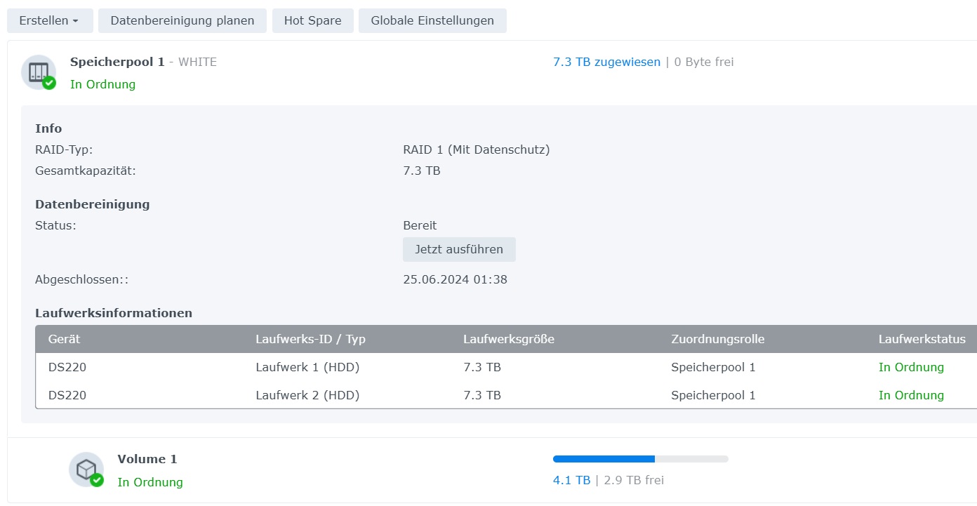

Hallo Community,
ist ein Umstieg von einer DS220+ auf eine DS923+ ohne Datenverlust möglich?
Also einfach HDDs aus dem alten NAS raus und ins neue wieder rein?
Ja, ich könnte alle Daten (auch die unwichtigen) Backuppen und dann wieder zurückspielen. Aber das dauert ewig und ich müsste auf meinem anderen NAS erstmal auf-/umräumen.
Ein Backup der wichtigen Daten existiert natürlich. Aber ich würde mir auch gerne die erneute ewige Indexiererei von Plex und Immich ersparen.
BTRFS?
Sollte aber in jedem Fall gehen.

@madmax2010 wo sehe ich das?
Edit: Den toggle Pfeil übersehen. Ja BTRFS
