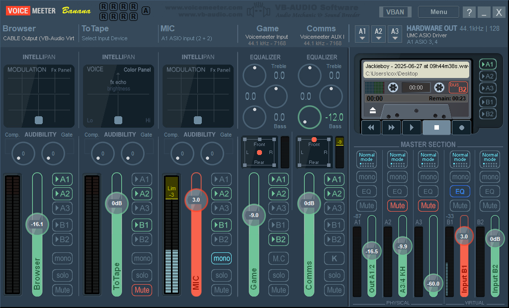

Ich hab alles über ein UMC204HD mit dem Boomarm und einem XM8500 realisiert und als Softwaremixer VoiceMeeter Banana.

Ich möchte lieber ein USB-Mikro sodass ich kein zusätzliches Gerät brauche anstatt sowas wie das XM8500. Sollte ich trotzdem sowas wie VoiceMeeter Banana einsetzen?

Ich kann es nur empfehlen, denn der Mixer kann alle Audio Ein- und Ausgänge regeln und du kannst alles mischen und routen wie du es brauchst, genau wie die Lautstärke dann an einem Ort abmischen. WDM reicht für normale Ansprüche vollkommen aus.
Ich hab bei "COMMS" den Bass aus den Stimmen meiner Mates entfernt damit er mir und den Nachbarn in den Abenstunden nicht auf den Sack geht. Dazu ist noch ein Limiter auf -9dB gestellt für den Fall, dass einer ins Mic brüllt und mir nicht das Trommelfell platzt. Jeder kann so laut sein wie er will, am Ende sind alle gleich laut bei mir.

Deine Sprachqualität wird gut sein wenn du deine Software richtig einstellst, und, wie empfohlen, dich mal mit Banana auseinander setzt. Das mag im ersten Moment etwas komplex und fordernd sein, aber die Anleitung ist sehr gut und auch Einsteiger bekommen das nach ner Weile gut hin.
