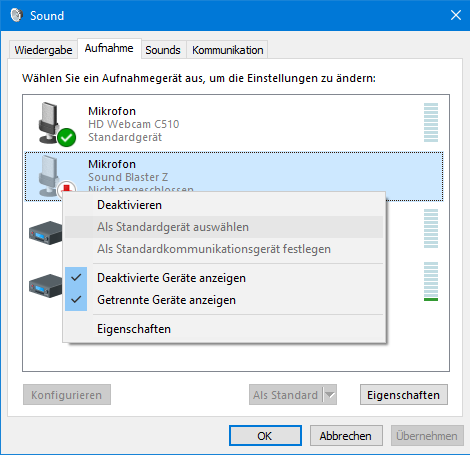

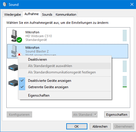

Die Einstellungen findest du in der Sound-Systemsteuerung von Windows.

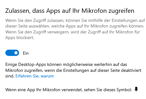

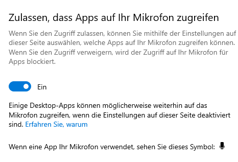

Schau mal noch zur Sicherheit in den Datenschutzoptionen von Windows,
ob da nicht der Zugriff aufs Mikro ausgeschaltet ist.

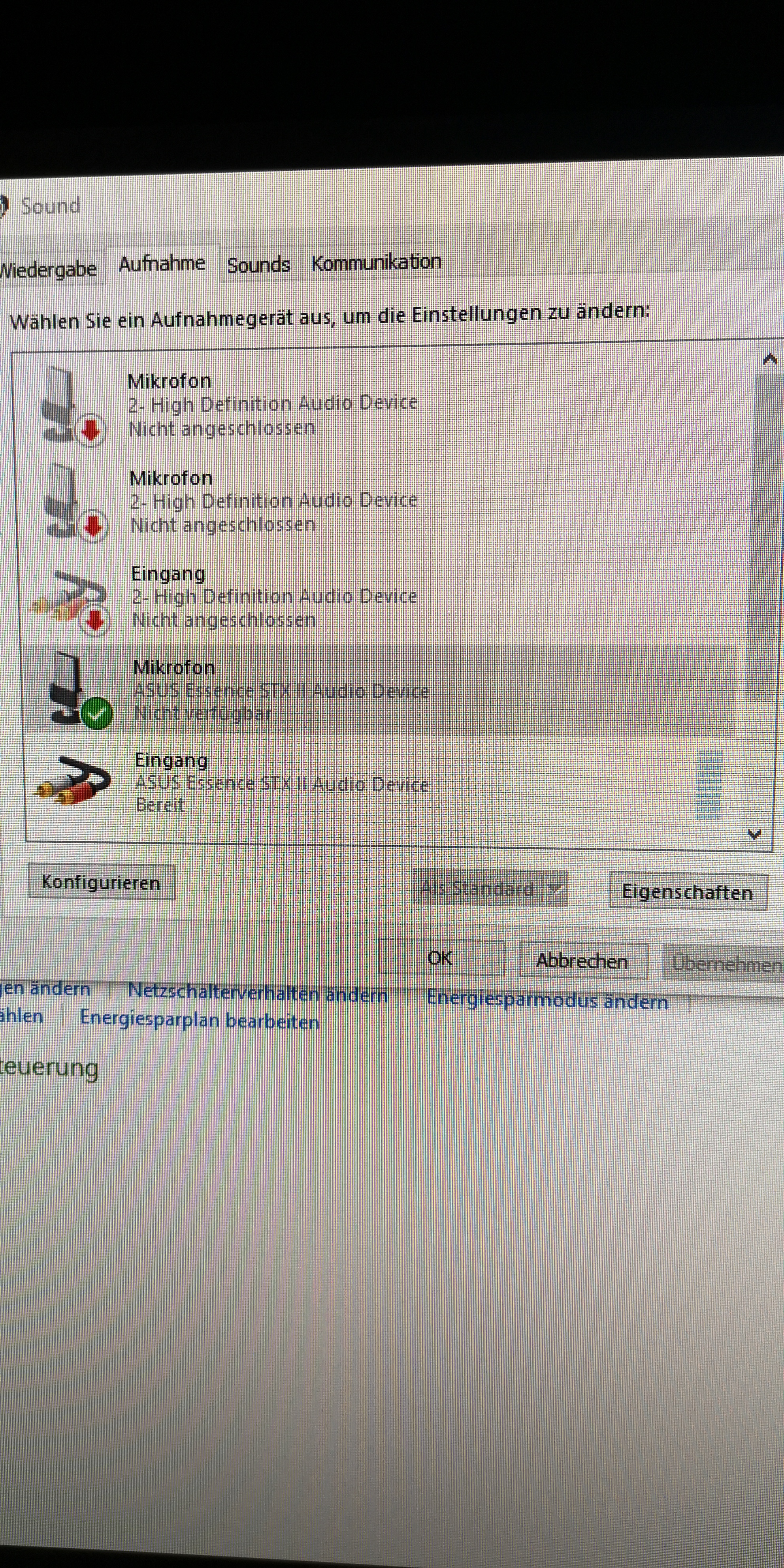

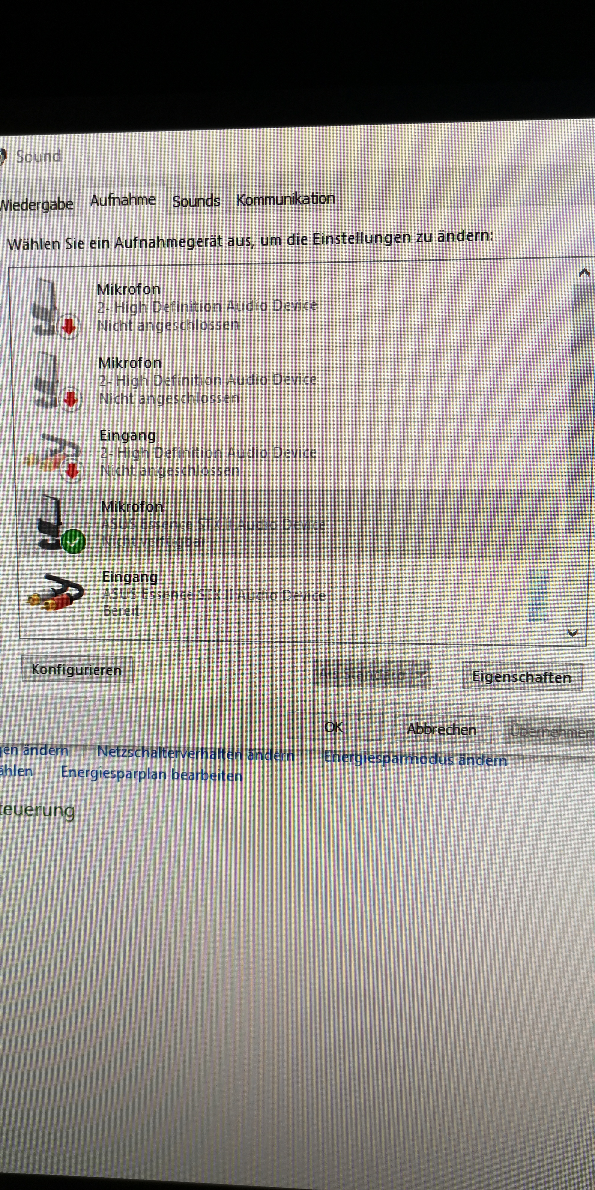

@Nickel ja habe beide Optionen ausgewählt, allerdings sehe ich gerade das beim Mikrofon "nicht verfügbar" steht. Siehe Bild
@atari2k Ne ist nicht gemutet
