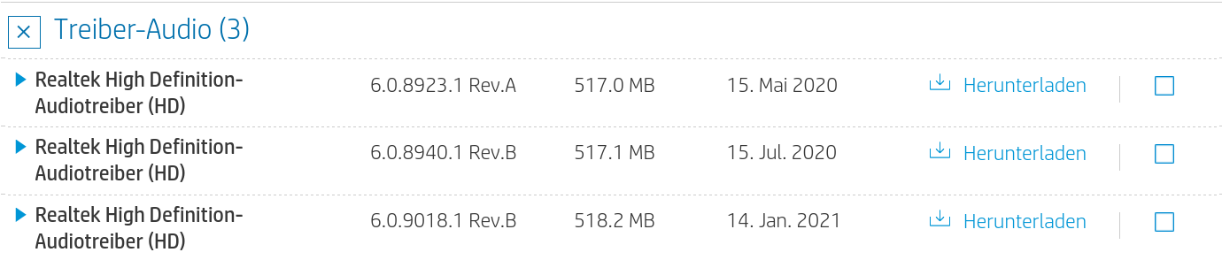

muss ich da in den Gerätemanager oder wo ist das?UNDERESTIMATED schrieb:In Windows schon mal gar nicht.
Wenn, dann kann das der Treiber des Audiogerätes umschalten. Dazu dann den passenden Treiber installieren und schauen, ob du den Eingangsport umbelegen kannst, bzw. gefragt wird was angeschlossen wurde.
