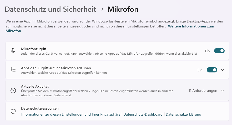

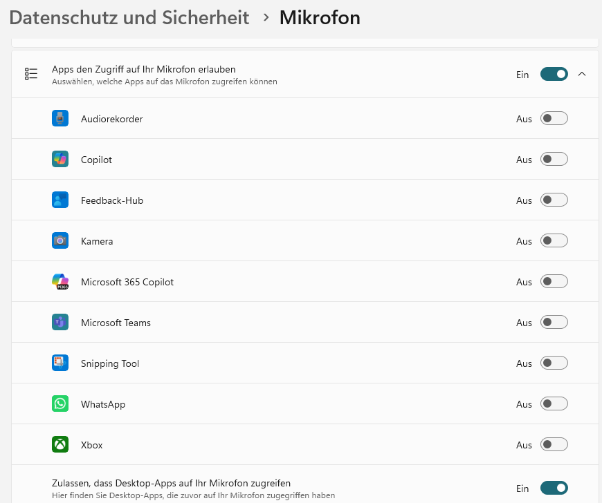

Und folgende Einstellungen vorgenommen:

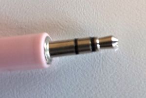

Gibt es so was von meinem Mikro auch als Adapter auf USB?

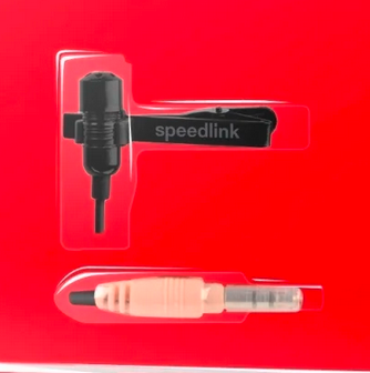

Denn ich kann ja den jetzigen Stecker vom Mikro (siehe Foto) nicht ersetzen.

Laut Bild hat das Mikrofon doch so einen Stecker.

Brauchst ein 3 Pole Stecker um Kombi zu nutzen, das geht mit deinem Micro nicht. Hol dir für ein paar Euro ein USB auf Klinke Mikrofon Adapter

Mal ganz simpel ausgedrückt:
Mein Stecker hat 2 "schwarze Ringe" . Das ist also kein Klinken-Stecker!?
Der von dir hier verlinkte hat 3 "schwarze Ringe"
@#10:
Wenn mein Originalstecker keine Klinke ist, funktioniert dann überhaupt
ein USB auf Klinke Mikrofon Adapter?

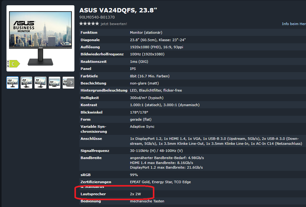

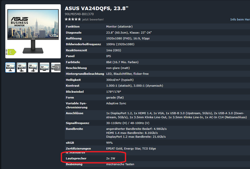

Dann musst du in den Einstellungen des Monitors suchen, da er ja 2 integrierte Lautsprecher hat.
Reaktionen: KEIN IT'ler
Das ist der falsche Weg, du suchst in den Einstellungen des PC, du sollst in den Einstellungen deines Monitors suchen.

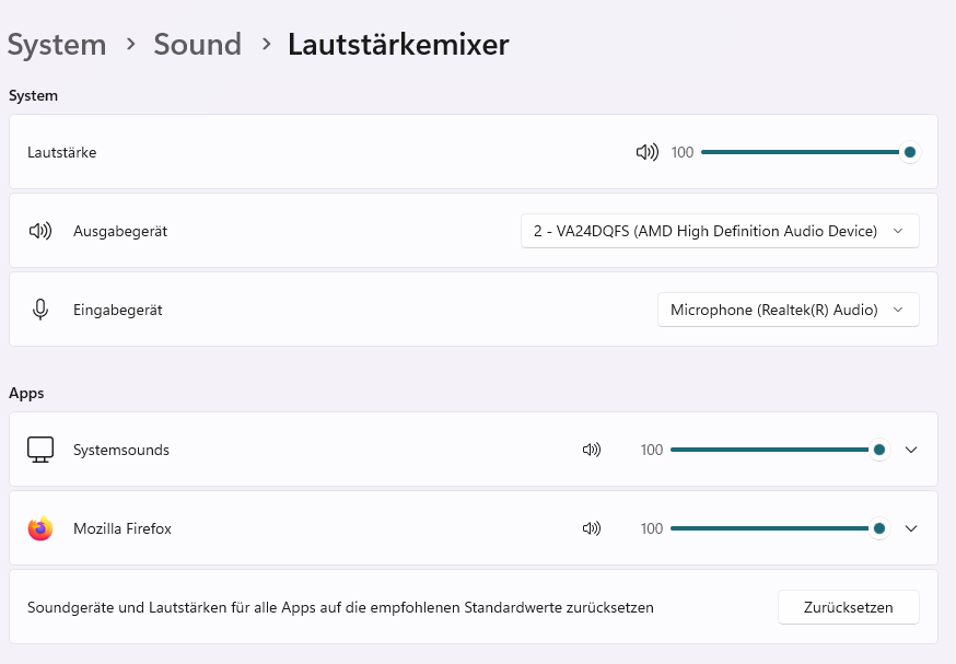

So wie es auf deinen Bildern im Eingangspost aussieht ist es richtig eingestellt.
Wenn du Musik abspielst, hörst du sie, und wenn ja, wo hörst du sie?

Erteil dem und dem Copilot(für dein KI zeug) die Berechtigung darauf zuzugreifen(ist lt. deinen Screenshots deaktiviert)
