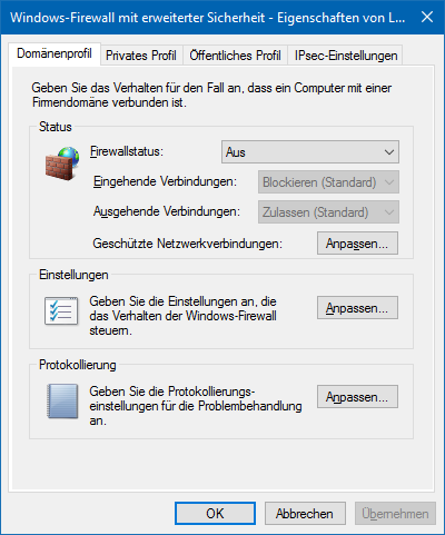

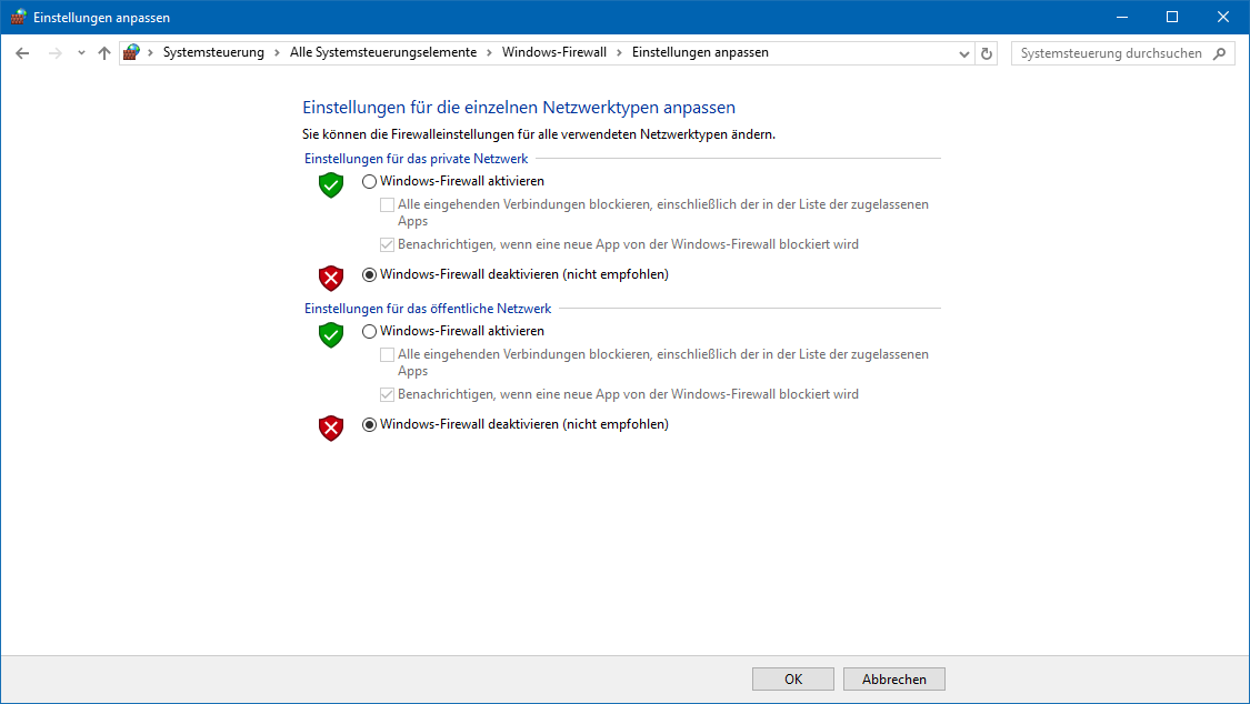

Leute ich bin mir jetzt ziemlich sicher dass mein Router das blockiert die VoIP ports.
Dann schalt doch mal die Firewall in Windows ab
Hast du einen Antivirus ?
