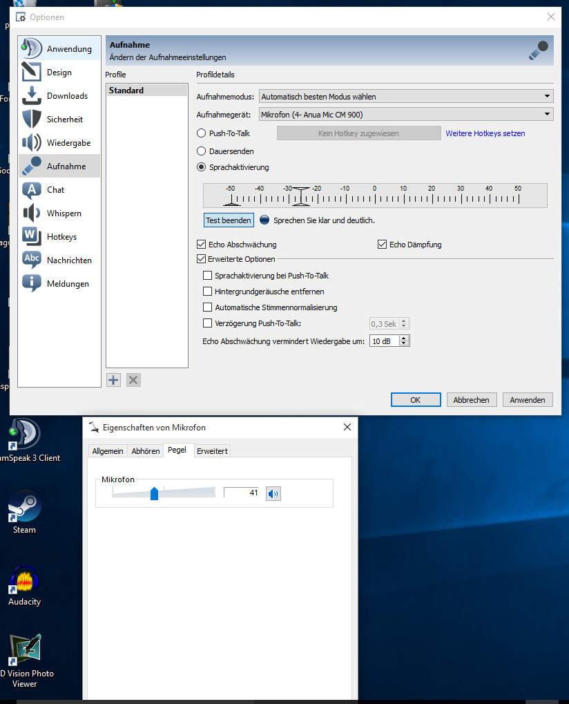

ich habe ein Problem. Ich bin gestern von Windows 7 auf Windows 10 umgestiegen. Läuft alles super und kann mich eigentlich nicht beschweren. Doch eine Sache ist ziemlich Blöd. Mein Auna mic-900b ist ziemlich leise. Als ich auf Windows 7 mit leuten im Teamspeak3 geredet habe, war ich laut und deutlich mit einem Pegel von 40. Nun bin ich extrem leise trotz 100 Pegel. Bräuchte dringend Hilfe.

Welche Einstellungen genau? Die Mikrofoneinstellungen?

Pegel von 41% ist jetzt auch nicht so hoch... Da fehlt auch der Mic Boost, evtl. noch Soundtreiber manuell nachintallieren?
Ja aber auf 41% war ich bei Windows 7 schon laut und deutlich. Jetzt bin ich extrem leise. Ich denke mir fehlen irgendwelche Treiber. Realtek oder so. Kenne mich da nicht wirklich aus.
Welchen Soundtreiber denn?
ist das auna mic nicht nen usb mikro?
guck doch mal auf der herstellerseite nach windows 10 treibern oder bekannten problemen
Davon ab mach mal die beiden haken bei den "Echo" optionen raus!
Bei dem mic unter erweitert "anwendungen haben alleinige kontrolle ...." beide haken raus
Ja das ist ein USB-Mic
Okay. Mach ich mal
Diese Einstellungen die ich jetzt habe, hatte ich auch mit Windows 7. Genau die selben Einstellungen. Hat glaube ich nichts damit zu tun, sondern eher mit den Treibern.
