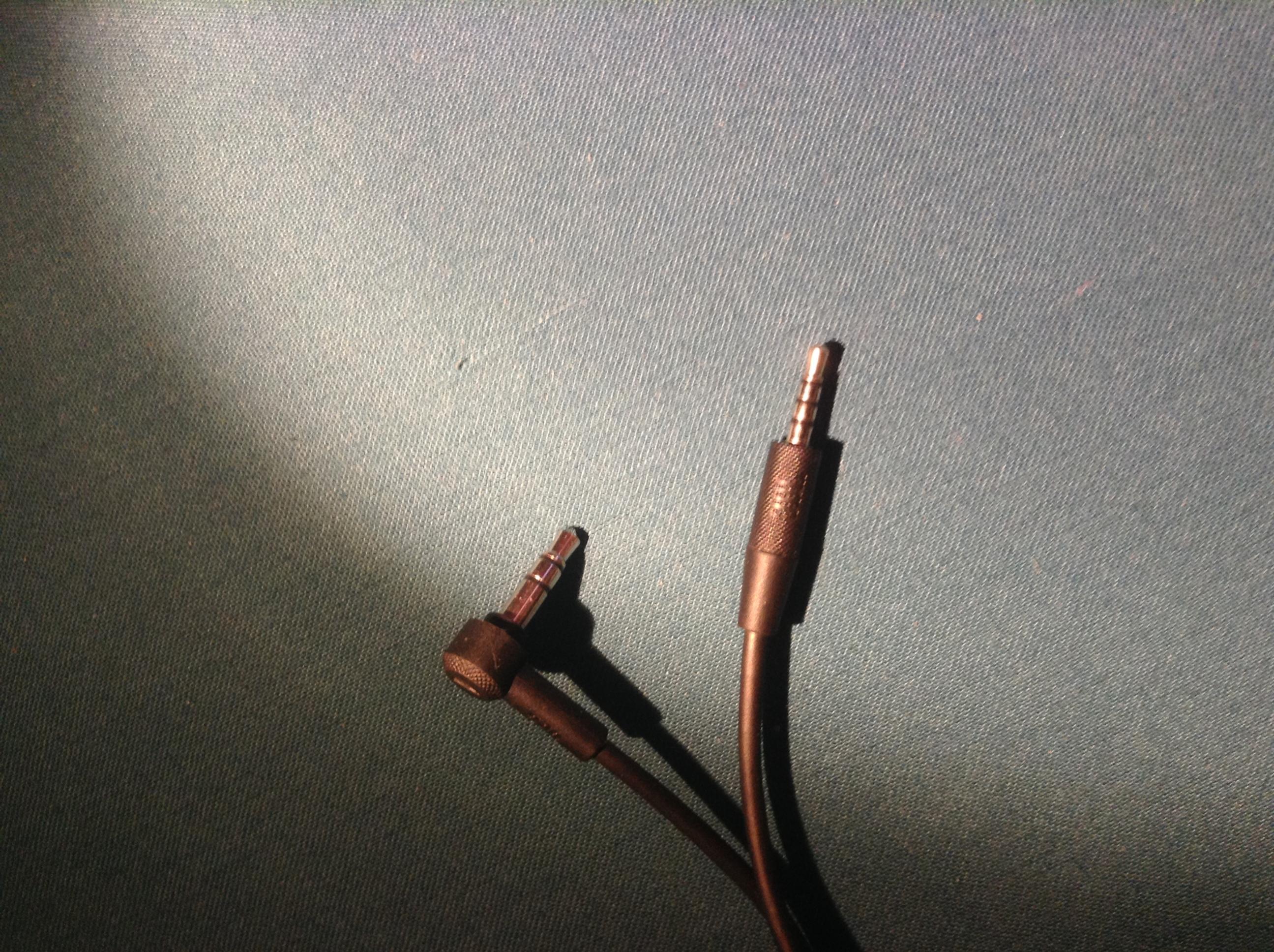

Und nein.. Ein ganz normales kabel.. Ein Ende hat 3 Ringe und ist 2,5mm dick, das andere 2 Ringe und die üblichen 3,5mm dick.
Vielleicht hilft ein Bild Kabel.jpg ja weiter.. Kommt mir relativ ungewöhnlich vor das Kabel^^
Du brauchst wenn 2 stecker wenn du sound und mic gleichzeitig verwenden willst. Eins muss in den mic Eingang und das andere in den kopfhörer Eingang am Pc. Dein Kabel wird dir daher nichts bringen außer Sound.
Du brauchst ein rheines 4 pol Kabel + Adapter auf Sound klinke + mic klinke, also auf zwei Stecker.

Danke erstmal. Bringt ein Bild von einem dunklen Loch in einem Kopfhörer denn irgendwelche Information? Der 2,5mm Stecker auf dem Bild sieht ähnlich lang aus.
Geht vorallem um den Steckerteil hinterm Stecker;)
Der muss final passen und sollte nicht zu dick fürs loch sein. Bzw das Loch sollte nicht zu tief sein das dass Steckerstück blocken könnte
Sorry, welcher Stecker? Nen Bild vom Kabel hatte ich ja schon gepostet. Tut mir leid, komme nicht ganz mit welcher Stecker gemeint ist.
Steckerteil hinterm Stecker. Der dicke knubbel vergleich halt mal dein Kabel mit meinem Vorschlag. Dein Steckerteil ist hinterm Stecker erheblich dünner

Wenn das Anschlussloch 0 Tiefe hat wird mein Vorschlag passen. Der Adapter von dir ist nur ein Stereo auf 2 X Stereo Adapter und bringt dir nichts weil kein 4 pol Anschluss und vorallem zu dick, der hat 3,5 mm, du brauchst aber am Headset selber ein 2,5 mm dicken Stecker max.
