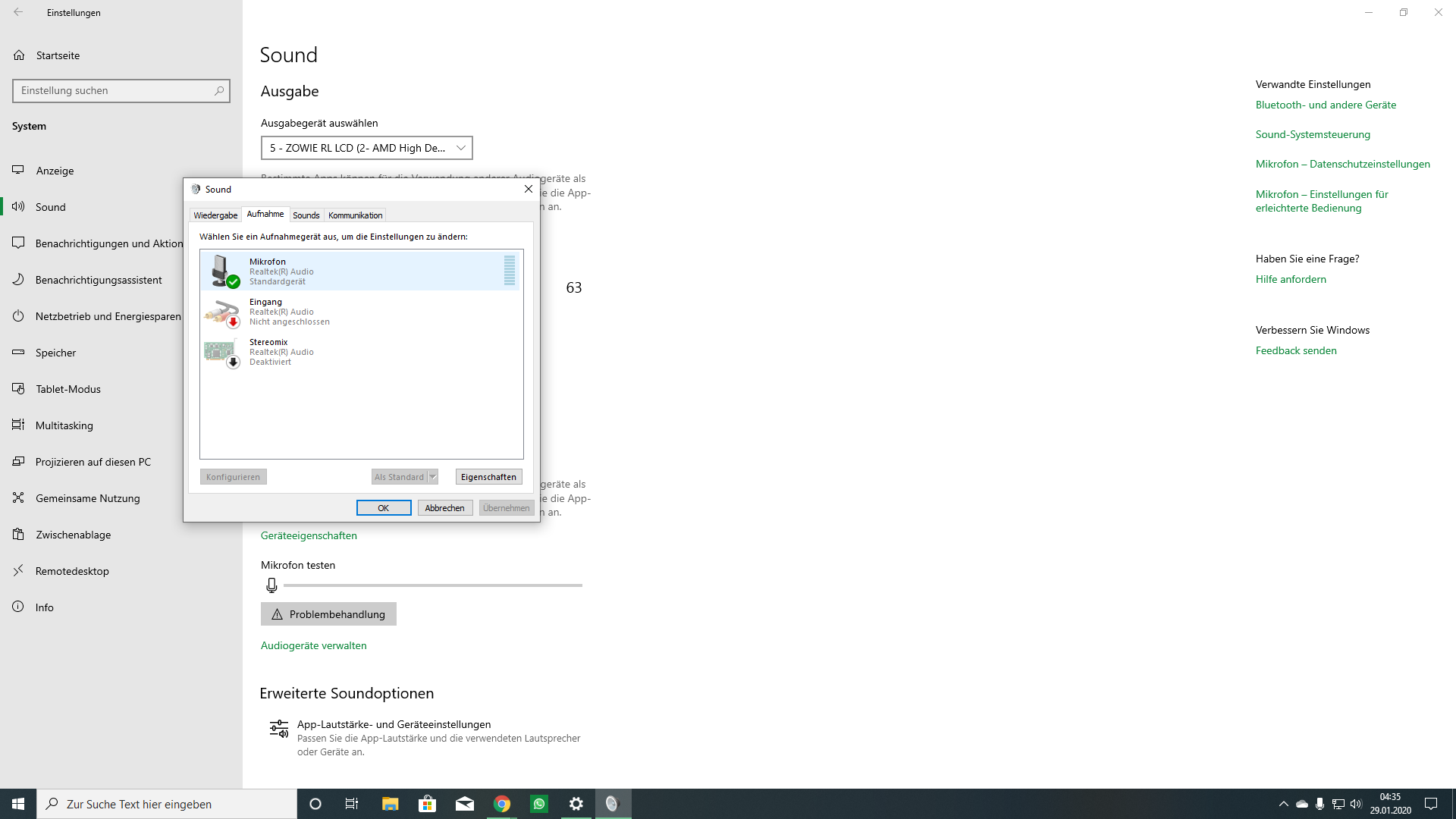

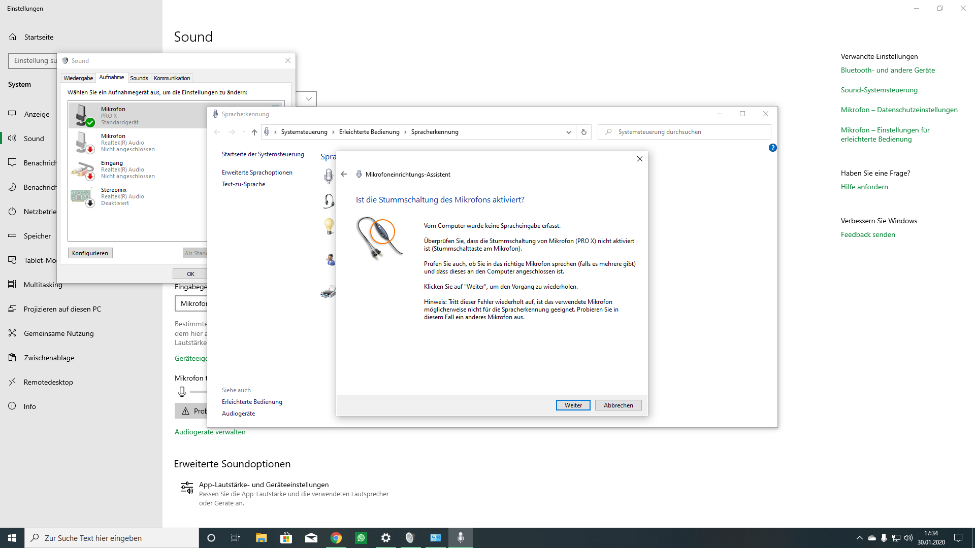

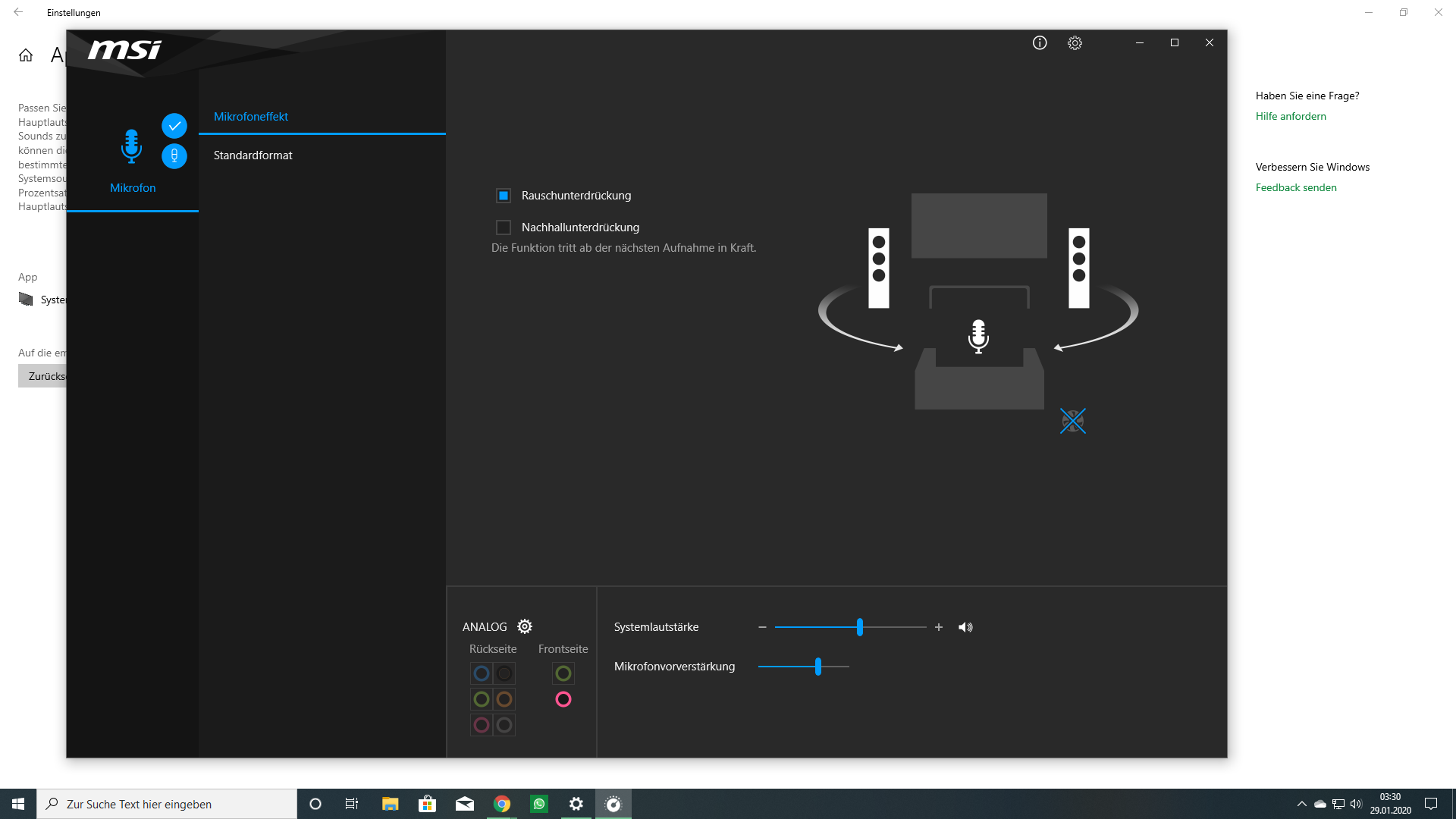

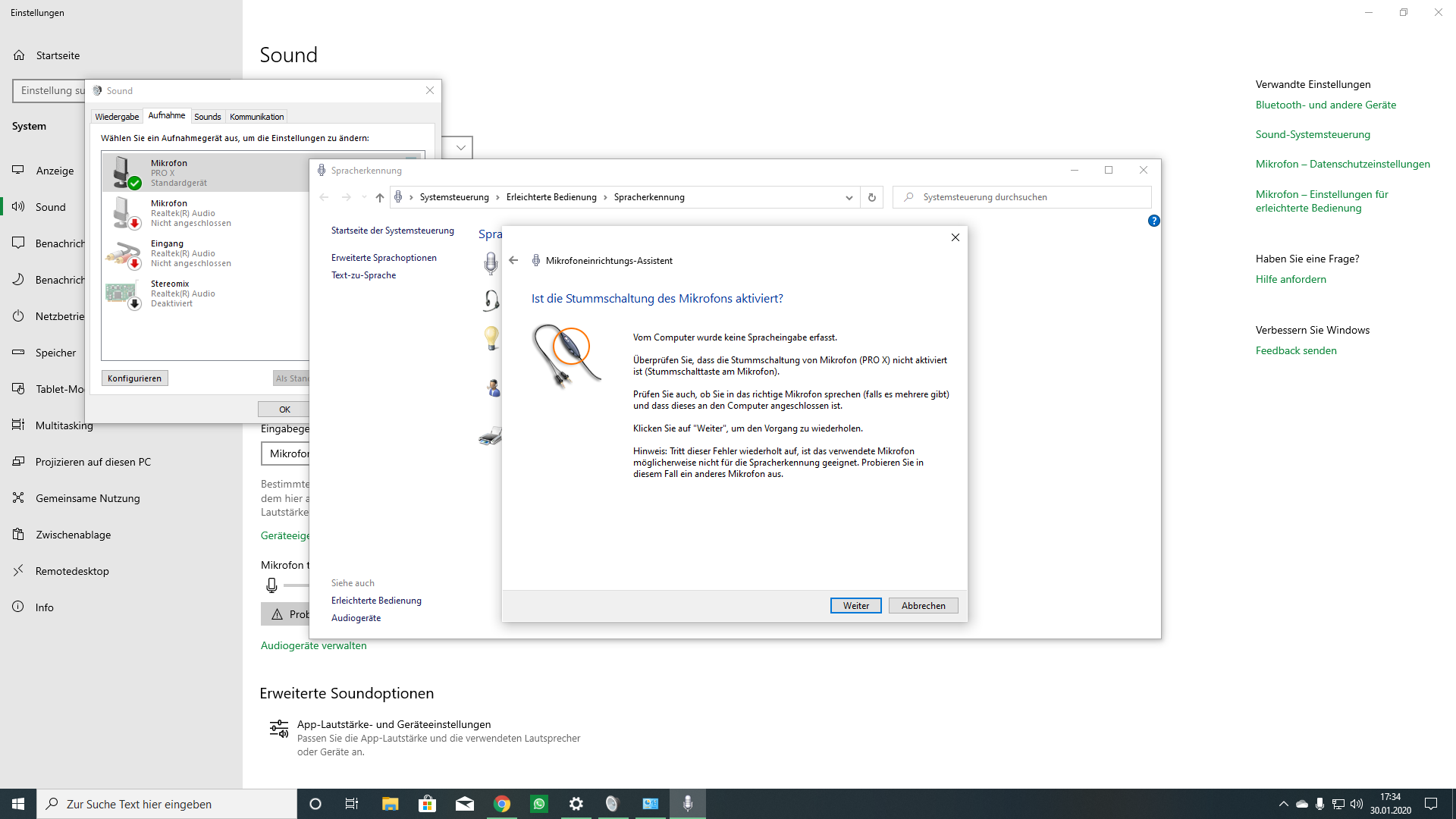

Hallo, bis mein neues Mikrofon ankommt wollte ich provisorisch meine Handy in ear Kopfhörer für ein paar Aufnahmen verwenden. Jetzt habe ich allerdings ein Problem.
Sie funktionieren als Kopfhörer ohne Probleme, aber wenn ich sie hinten in den pinken Mikrofon Anschluss Stecke, dann werden sie nur noch erkannt, aber es wird eben kein Ton aufgenommen. Ich habe den Anschluss vorne und hinten probiert. Nur wenn ich den Klinkenstecker anschließe, oder am Kabel herum drücke schlägt die Anzeige des Tons (screenshot) aus. Ansonsten passiert nichts.
Oder muss ich irgendetwas anderes einstellen? Habe übrigens alle Treiber aktualisiert und unter Datenschutz Einstellungen Mikrofon Zugriff erlaubt. Ansonsten habe ich leider auch keine Ahnung. Probiert habe ich Kopfhörer von Samsung und vom IPhone. Beide funktionieren auf meinem Laptop, sowie an der Konsole auch.
Wenns jetzt nicht geht, dann isses halb so wild, aber habe gerade Angst, dass mein neues Mikro später auch nicht erkannt wird, deshalb wollte ich hier schon mal nachfragen. Gute Nacht ;)
Hab den PC erst seit 2 Wochen und noch kein anderes Eingabegerät versucht bisher

Schau' mal in der Sound-Systemsteuerung (Screenshot 2, rechts oben), ob unter Aufnahme das richtige Gerät ausgewählt ist.

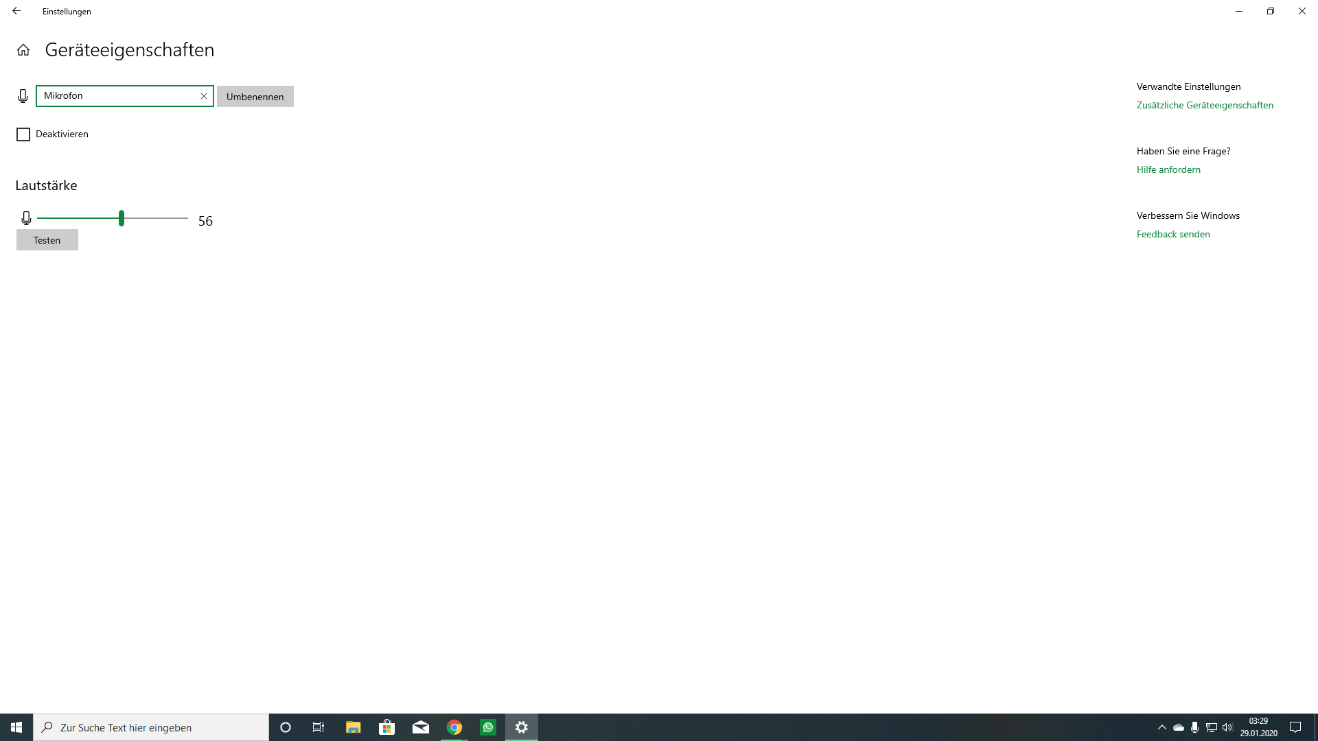

Dreh den Pegel des Mikros mal auf 100 auf. Warum steht der auf 56?
Auf 100 bringt es leider auch nichts.

der screenshot für torenaltair

Leute. Ich bin offiziell verzweifelt.
Ich habe jetzt ein Headset hier rum liegen, das Logitech G Pro X. Dort habe ich quasi 2 Anschluss Möglichkeiten. Einmal wie wir erwähnt hatten über einen Adapter und einmal per USB.
Spoiler : Bei beiden Varianten funktioniert nur die Ausgabe des Tons und nicht die Eingabe...ich muss vielleicht dazu erwähnen, dass es per Klinke in ein USB Zusatz geht, welches dann in den PC gesteckt wird. Ich denke es liegt halt weiterhin an den Anschlüssen und dieser ganzen Klinken Geschichte (ohne davon Ahnung zu haben) weil die Wahrscheinlichkeit, dass hier gleich jemand ankommt und mir sagt, dass ich irgendwo in den Einstellungen etwas vergessen habe bei 2% liegt.
Aber es macht doch alles keinen Sinn.
Ich könnte jetzt nochmal Screnshots schicken, aber am Ende sieht man wieder exakt das selbe wie oben nur mit anderen Geräte Namen.
Was soll ich nur machen...
Vielleicht diesen Screenshot nochmal ansehen. Ich verstehe es einfach nicht. Das HS ist nichtt auf Stumm, falls das jemand vorschlagen möchte ^^
