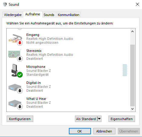

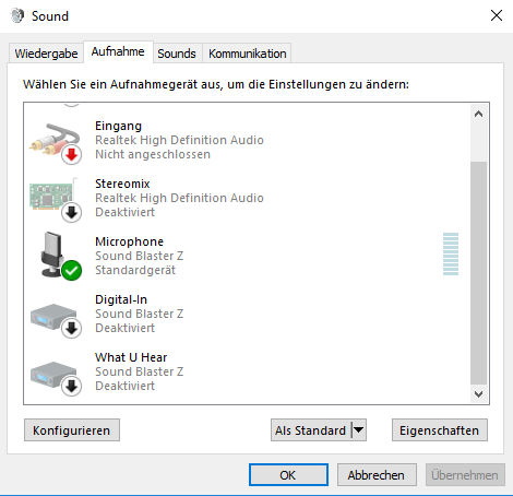

Die Klinke des Mikros auch richtig gesteckt?
Was wird dir unter Sound/Aufnahme angezeigt?
CSO schrieb:
Was für ein Mikro ist das denn?
Das Mikro unter Sound/Aufnahme als Standardgerät eingestellt?
Wenn es am Handy läuft am Board und der neuen Z aber nicht wird das andere Ursachen haben.
Board und neue Soundkarte werden wohl kaum beide deffekt sein.
Das "Zalman ZM-MIC1" und die "BOYA BY-M1". Beide sind soweit, wenn angesteckt als Standardgerät eingerichtet
Das sieht man, wenn es angeschlossen ist.
Ich muss dazu sagen, dass beide mics schon vor dem PC Upgrade benutzt wurden und auch funktioniert haben

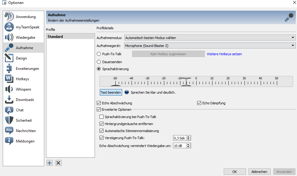

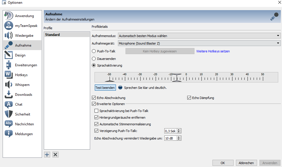

Auch in TeamSpeak das Mikro als Standard ausgewählt?
(Extras/Optionen/Aufnahme)

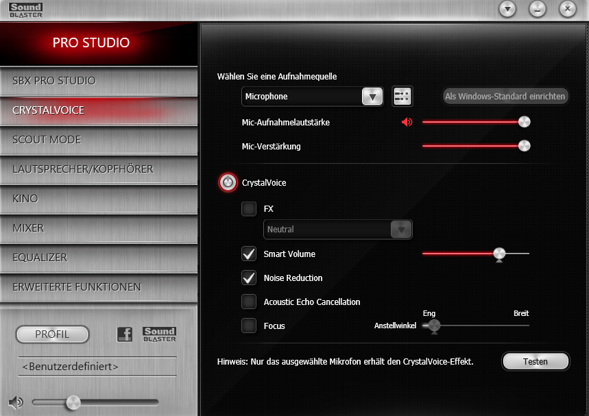

Ich lade mir sofort Audacity runter und teste es. Allerdings funktioniert auch Online das Mic nicht. Insofern habe ich da wenig Hoffnung.
-> In Audacity geht's auch nicht
-> Mic Pegel ist aufs Maximum eingestellt

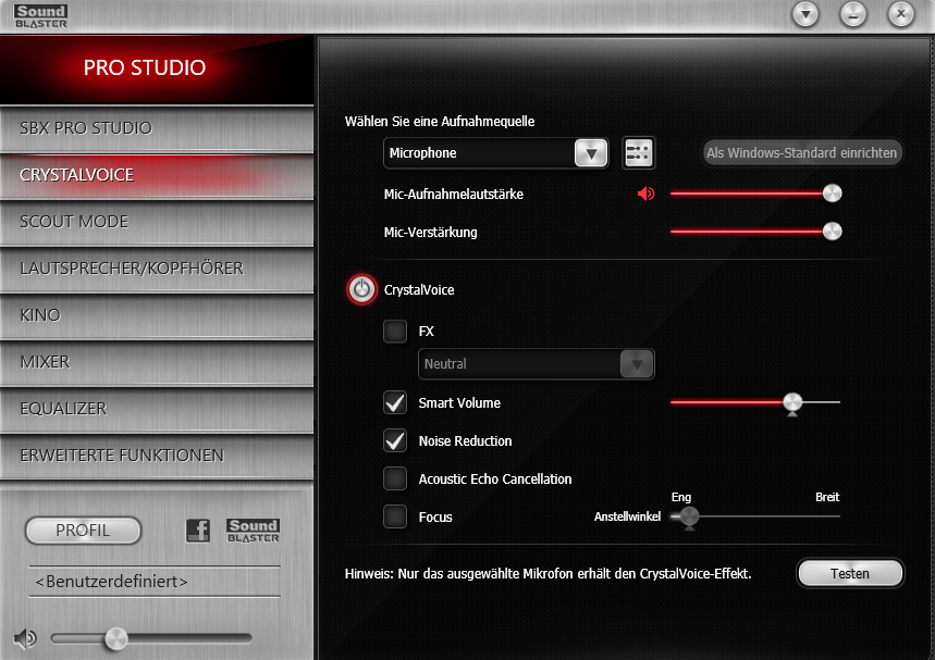

Onboard Sound im Bios austellen würde ich noch versuchen.
Wenn die Mikros Ok sind kann es nur ne Einstellungssache sein.
Nochmal checken ob das Mikro auch wirklich am richtigen Eingang an der Z hängt.
Auch die Software der Soundblaster nochmal checken.
Ich kenne die Einstellmöglichkeiten da nicht.

Onboard Sounds sind ausgeschaltet über das Bios.
Wenn ich das Mic anstecke erkennt die Software auch das Mic.
Soundblaster Software und Treiber reinstalliert.
Keine Veränderung :/

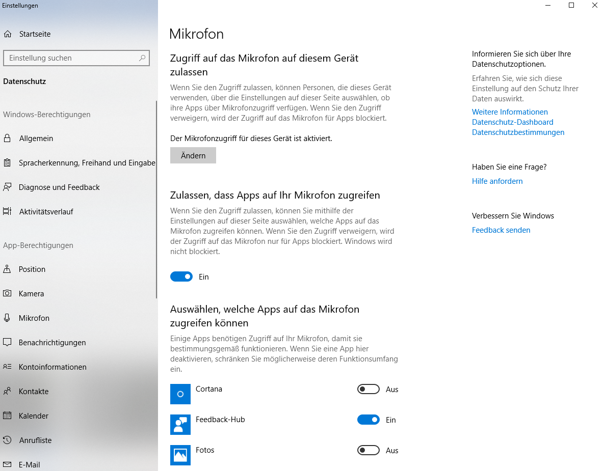

Habe übernacht Win10 neu aufgesetzt. Kein Lebenszeichen vom Mic

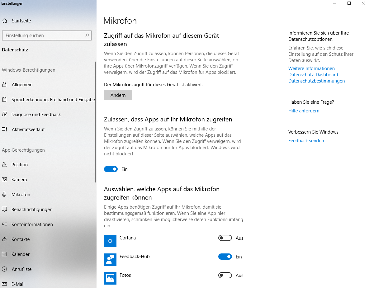

In den Windows datenschutzeinstellungen hast du aber den Mikrofon Zugriff für Apps erlaubt?
Jop...
Schwer zu Übersehen ist das jedoch nicht. Im TeamSpeak erscheint auch direkt eine Nachricht, dass das Mikrofon nicht aktiviert ist, wenn man die Einstellungen rausnimmt
Reaktionen: Blue_Monk
:DD Danke ChotHoclate....
Manchmal ist man einfach zu faul zu lesen was Windows von einem will und sagt aus Datenschutzgründen NEIN...
Hab das wieder aktiviert und es funktioniert.
