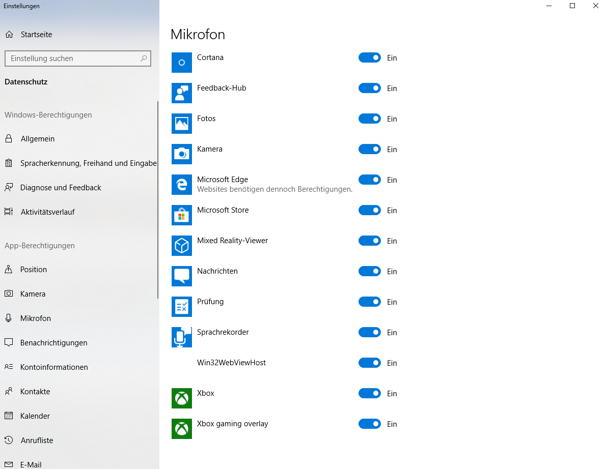

Kann eigentlich nicht am Mainboard liegen, USB und pcie Soundkarten funktionieren ja ebenfalls nicht. Noch mal zu den datenschutzeinstellungen, hast du eventuell den Zugriff in der darunterliegenden Liste für die Programme blockiert? Manche sind ja auf deinem Screenshot deaktiviert.
Habe zu Testzwecken alles eingeschaltet.
Anschließend versucht das Problem vom System erkennen zu lassen mit der Wahl, dass Cortana mich nicht hören kann.
Nachfolgend sollte ich einen Satz vorlesen, was offensichtlich nicht erfolgt ist, da keine Mikrofon Eingabe stattfindet. Natürlich konnte mir dann die Problemlösung nicht weiterhelfen.
Im Anschluss habe ich dann ein Feedback abgeschickt und das war's dann auch wieder
P.S.: Ich habe die letzten Schritte immer mit 2 unterschiedlichen Mics ausprobiert:
Das "Zalman ZM-MIC1" und die "BOYA BY-M1"
Beide funktionierten mit dem Smartphone, meinem alten PC *und auch mit einem Laptop einwandfrei
Werde mir eventuell heute schon Windows 7 noch einmal draufspielen und schauen was da los ist. Ich gehe aber mal sehr stark davon aus, dass das Mic dann wieder normal funktionieren wird.
