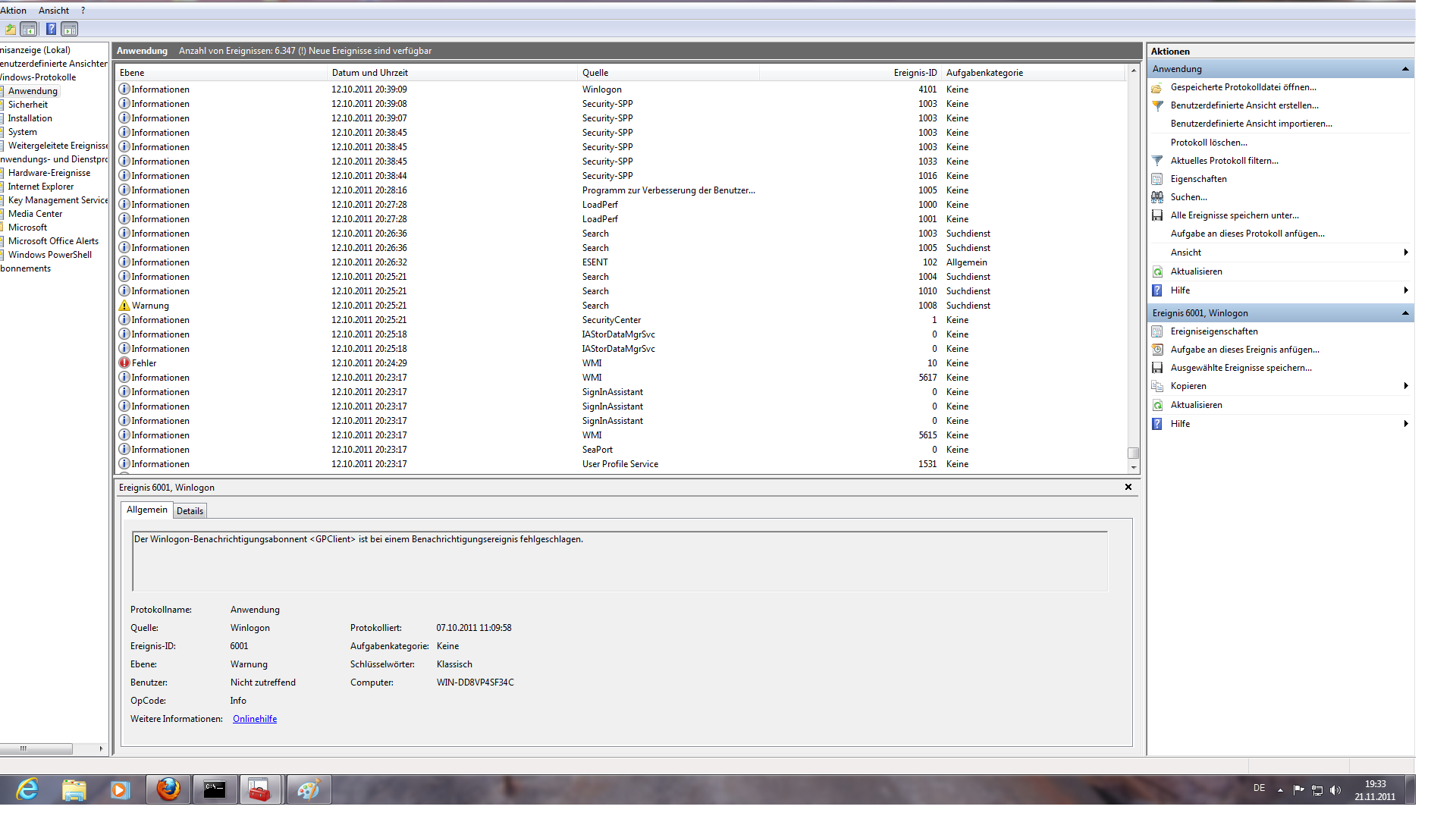

In den Eventlog wird alles aufgezeichnet. Hardwarefehler, Softwarefehler usw.. dorthin kommst du indem du das Startmenü öffnest -> unten in die Suche "CMD" eingibst und mit Enter bestätigst. Nun in das schwarze Fenster (auch Commandozeile genannt) "eventvwr.msc" eingeben und wieder mit "Enter" bestätigen. Dort kannst du nun "Windows Potokolle" öffnen und auch speichern.
Wenn du mir die hochladst (System und Anwendung sollten genügen) schaue ich morgen mal schnell drüber.

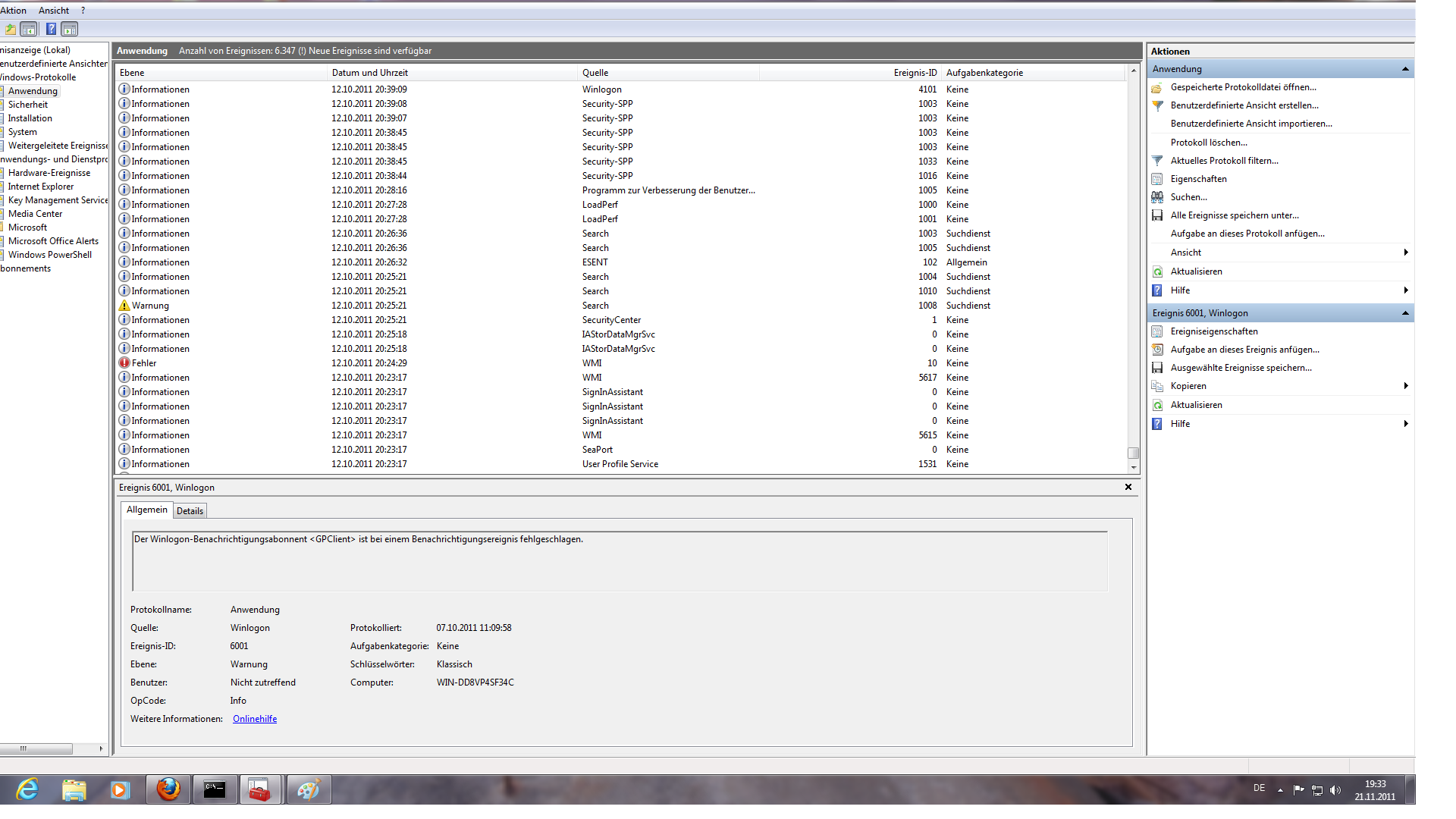

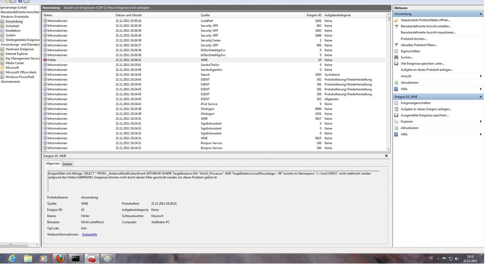

SO hier mal die Screenshots, sehen meiner Meinung nach inordung aus

Hallo, es wäre besser wenn du die Eventlogs exportiert hättest :rolleyes:
Die Eventlogs sind vom Oktober und auch nur etwa 1-2% des kompletten Log's. So kann ich dir leider nicht helfen :(
Grüße
ja der Rest war unauffällig , also keine Warnungen bzw Fehler. Ich vermute mal das ich als Laie sehen kann das alles soweit im Grünen Bereich ist. Hoffe ich zumindest :)
