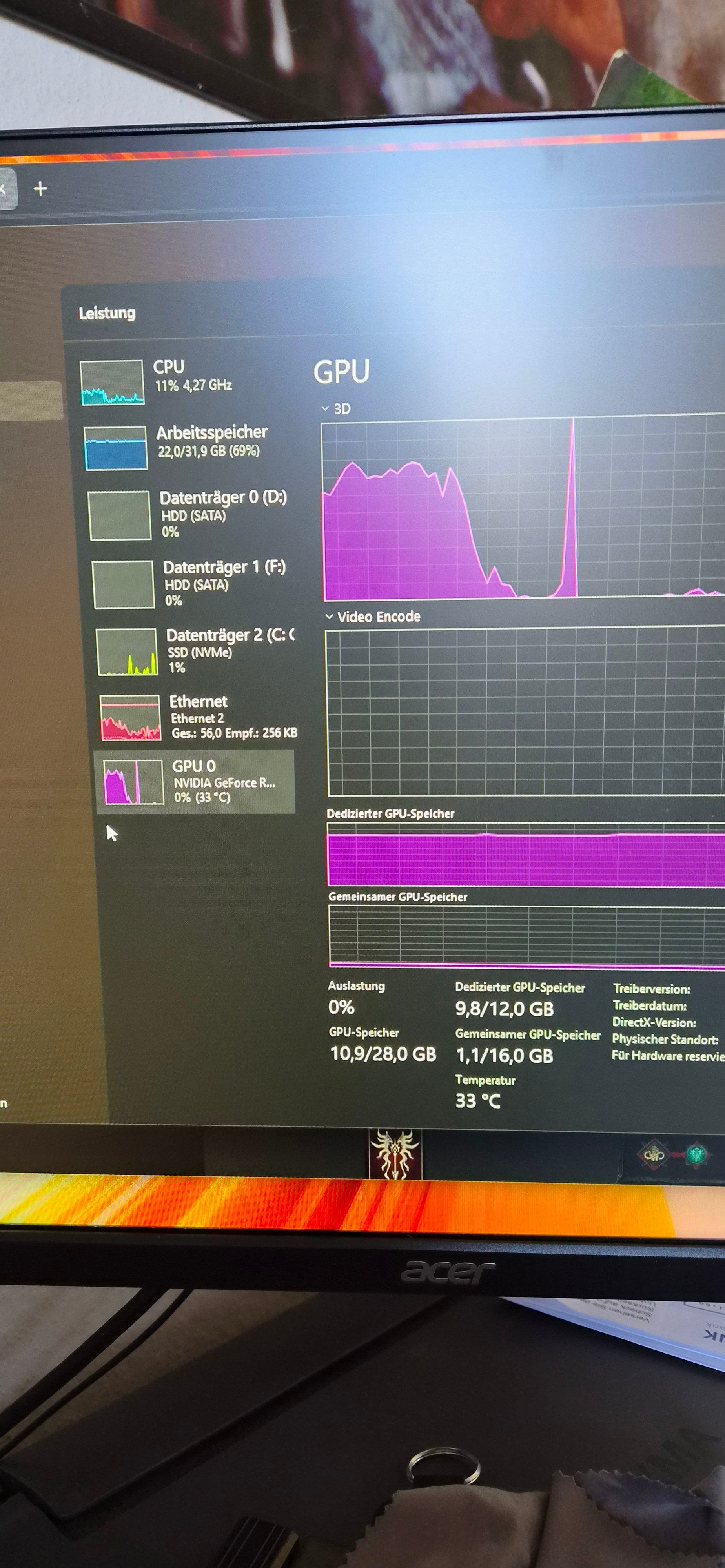

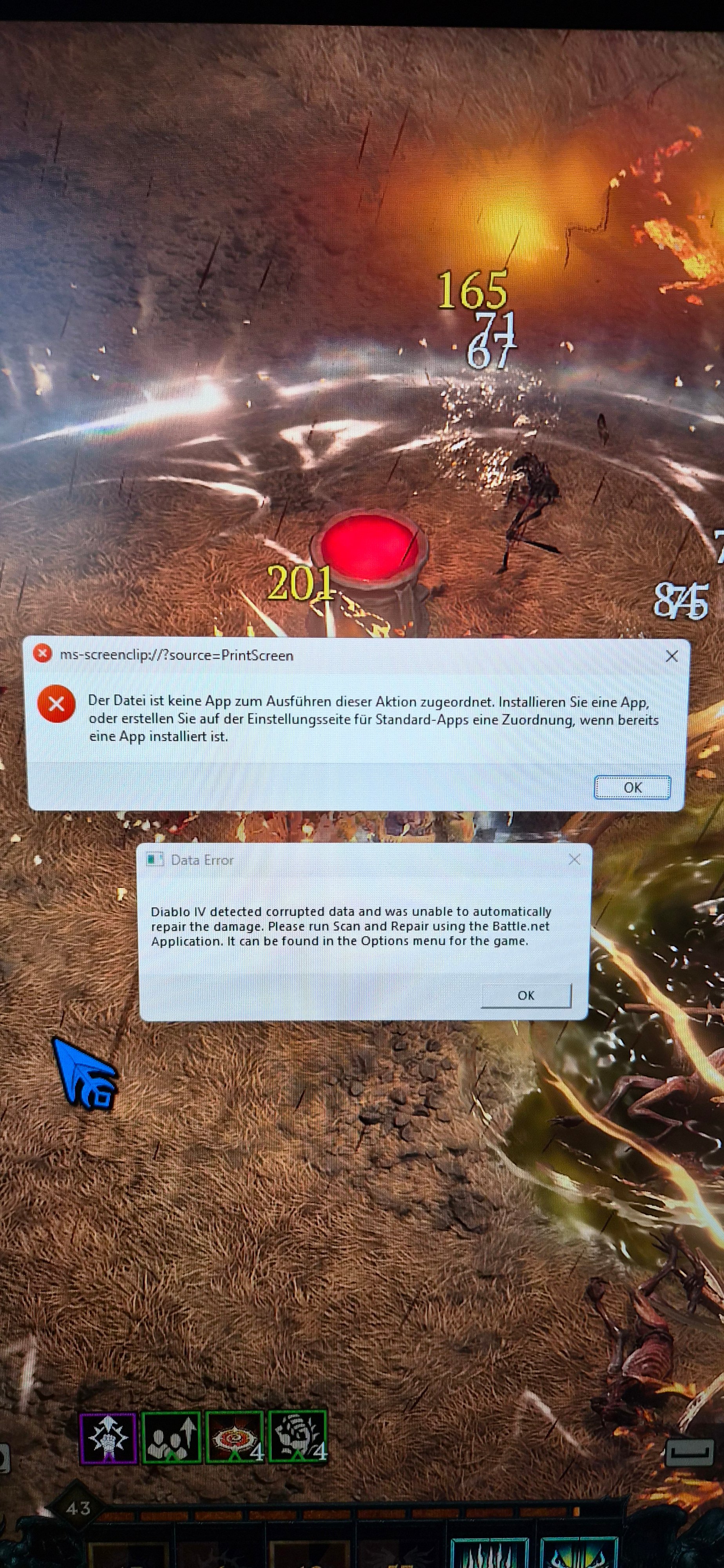

Musste mir ein neues Netzteil kaufen und nun habe ich in Diablo 4 probleme. Erst gehen die fps auf fast 0 und es hängt, dannach kommen die fehler Meldungen.
Wie in der Fehlermeldung habe ich D4 gescannt und repariert. Habe den neusten Treiber wie Grafik/MB drauf. Hatte vorher mit dem alten NT die stecker auf 2 Schienen mit Y-Kabel zu Grafikkarte. Nun bin ich auf dem neuen NT mit dem 600W Kabel solo dran. Das Kabel ist nicht geknickt.
Wie man auf dem Screen sieht, brechen die fps komplett ein. Zu warm ist es nicht. MSI Afterburner geht auch aus und nach diesem crash, kann ich im Windows nichts mehr machen/öffnen und muss den PC neustarten. Maus bleribt auch einfach stehen und ich kann sie nicht mehr bewegen. Habe das nun schon 4 mal in den letzten 2 Stunden.
An was könnte das liegen. Wie gesagt, habe nur das NT gewechselt.

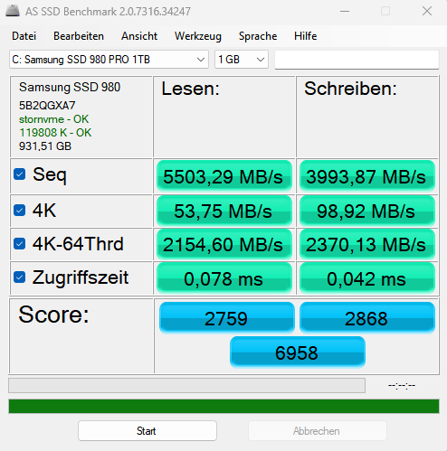

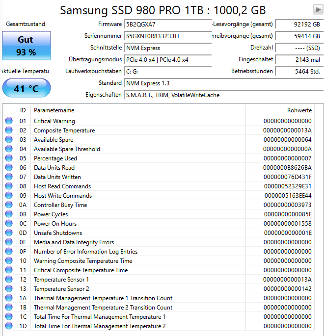

Sieht so aus als ob dein Datenträger ein Defekt hat. Hast du schon mal CrystalDiskInfo überprüft ob zustand gut oder schlecht ist?

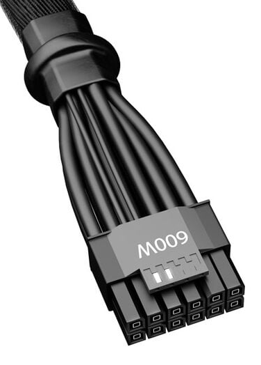

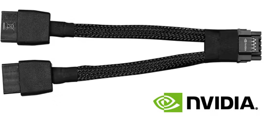

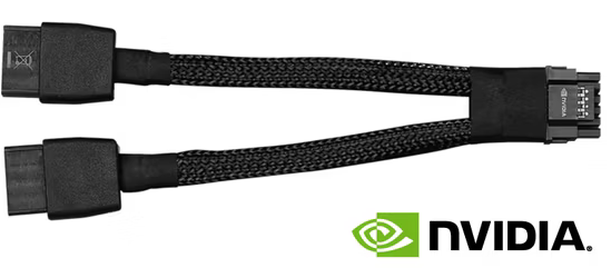

Kann es sein, das des PCI 5.1 Kabel das nicht schaft? Evtl Lastspitzen? Kann man es auch mit y-kabel an diesem NT verkabeln, zum testen? wenn ja wie?
@Alexander2
Vom NT zur Grafikkarte
Das andere Bild, so hatte ich es vorher.
Ach so, das ist Original vom Netzteil? dann ist es das richtige. Sehe nicht wie das das problem sein könnte.
