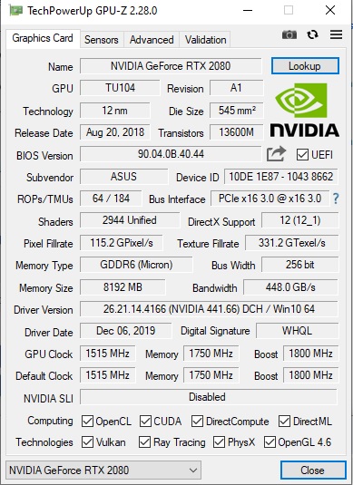

Grafikkarte in den 1. Slot stecken, Anbindung mit GPU-Z prüfen.

Graka ist im 1. Slot,
