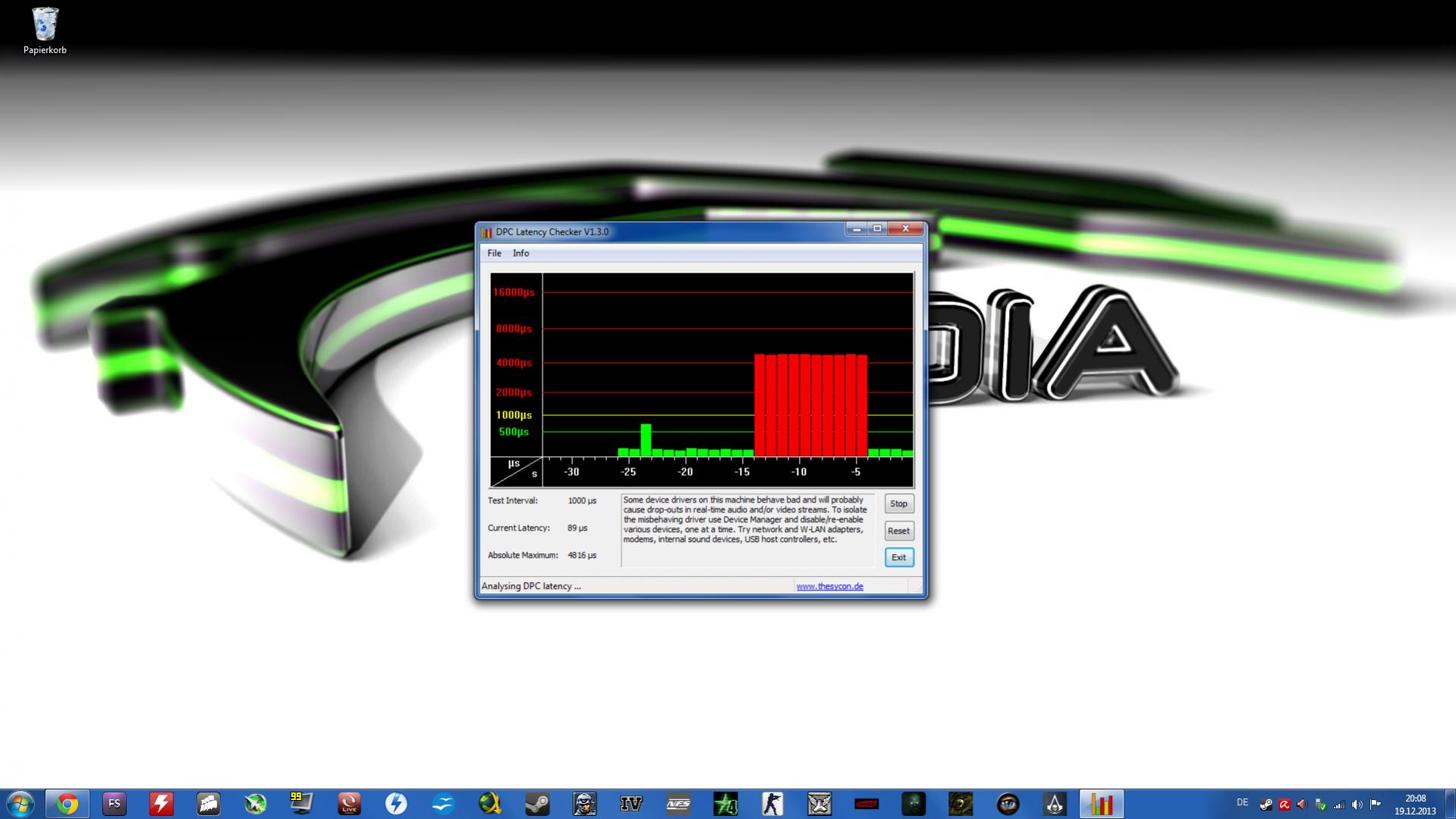

Seid geraumer Zeit habe ich Probleme mit meinem Pc, bzw. Mikroruckler, besonders beim zocken. Die Grafikkarte kann ich ausschließen da ich eine GTX 460 v2 und GTX 560 Ti getestet habe und es dennoch das gleiche geblieben ist. Meine CPU läuft ohne Übertaktung und mit max. 62 Grad unter Prime95 ohne Fehler. Memtest hat bei dem Arbeitsspeicher auch keinen Fehler gefunden. Festplatten sind alle auch in Ordnung. Treiber sind alle auf dem neusten Stand.
DPC Latency Checker habe ich auch mal laufen gelassen und nach ca. jeden 20 Sekunden gehen die Balken in den roten Bereich.

Der Latency-Check aus Bild 1 zeigt eine zu hohe Latenz (ca. 4,8ms) auf dem Weg der Audio-/ Video-Ausgabe.
Verursacher könnte eine Hardwarekomponente (Netzwerkkarte o.ä.) oder ein Treiberproblem sein.
Um die Hardware auszuschliessen, sollte man sie probeweise nacheinander deaktivieren und danach jeweils einen Latency-Check durchführen.
P.S. Mein erster Ansatz wäre die Grafikkarte, die Du auch mal in einem anderen Slot testen solltest.
Danach könnte man verschiedene Treiber-Versionen ausprobieren.
Der Begleittext im Textfenster in Bild 1 beschreibt eigentlich schon die richtigen Lösungsansätze.
