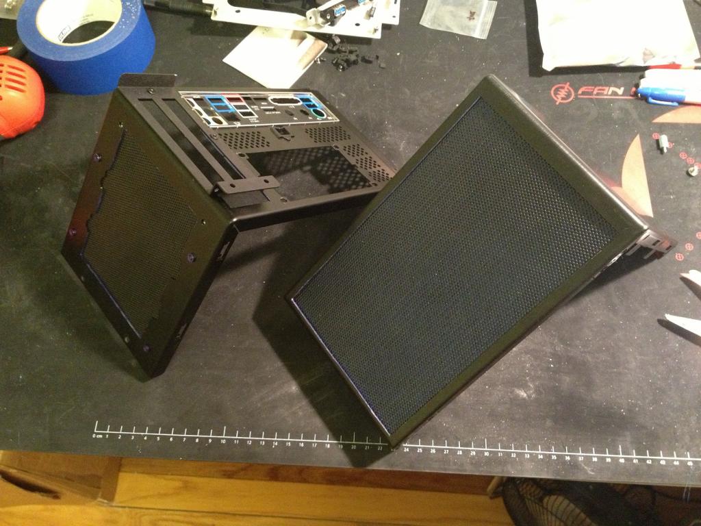

wenn du auf flexen stehst guck dir unbedingt die Rechner aus der Signatur von Shaav an, das hat da echte nette Rechner zusammengebastelt.
lol, ich hab halt erst dran Gedacht, als ich die Sign wieder gesehen hab. Wenn ihr einer ne Ahung hat wie man nen Lian Li am besten zersägt.....
