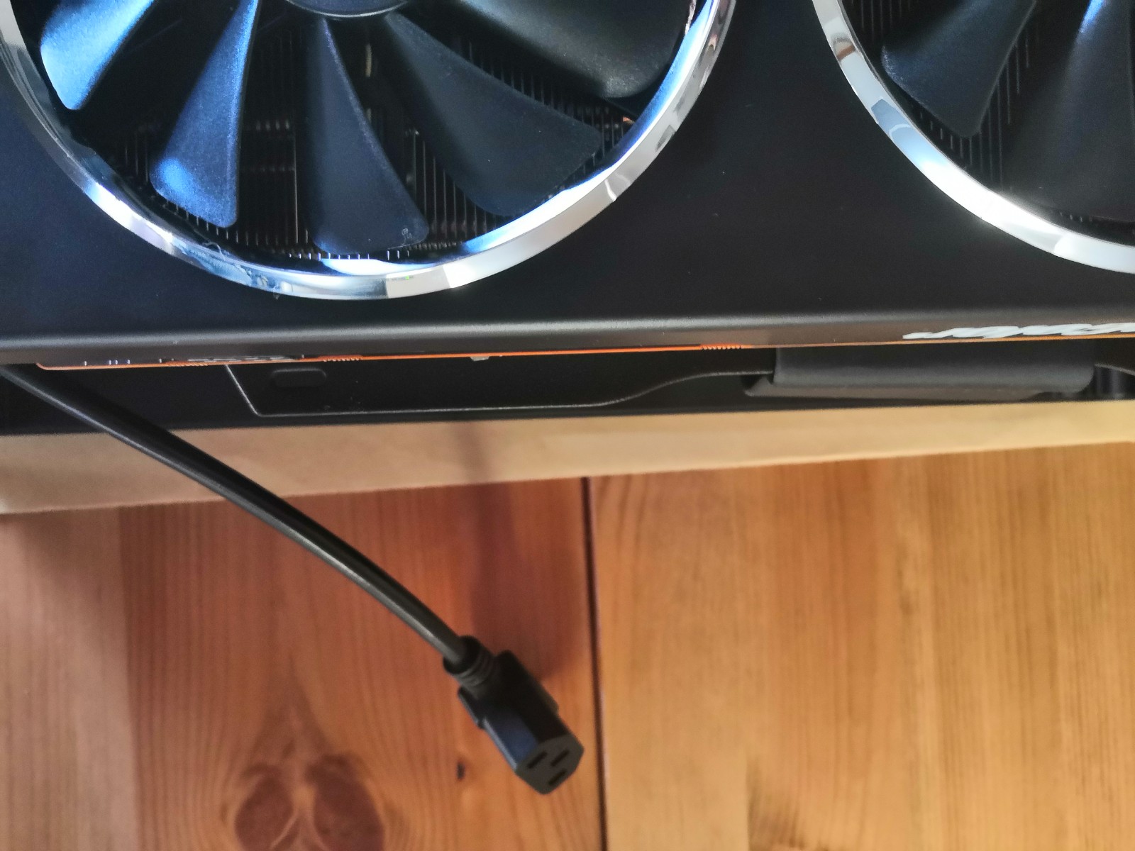

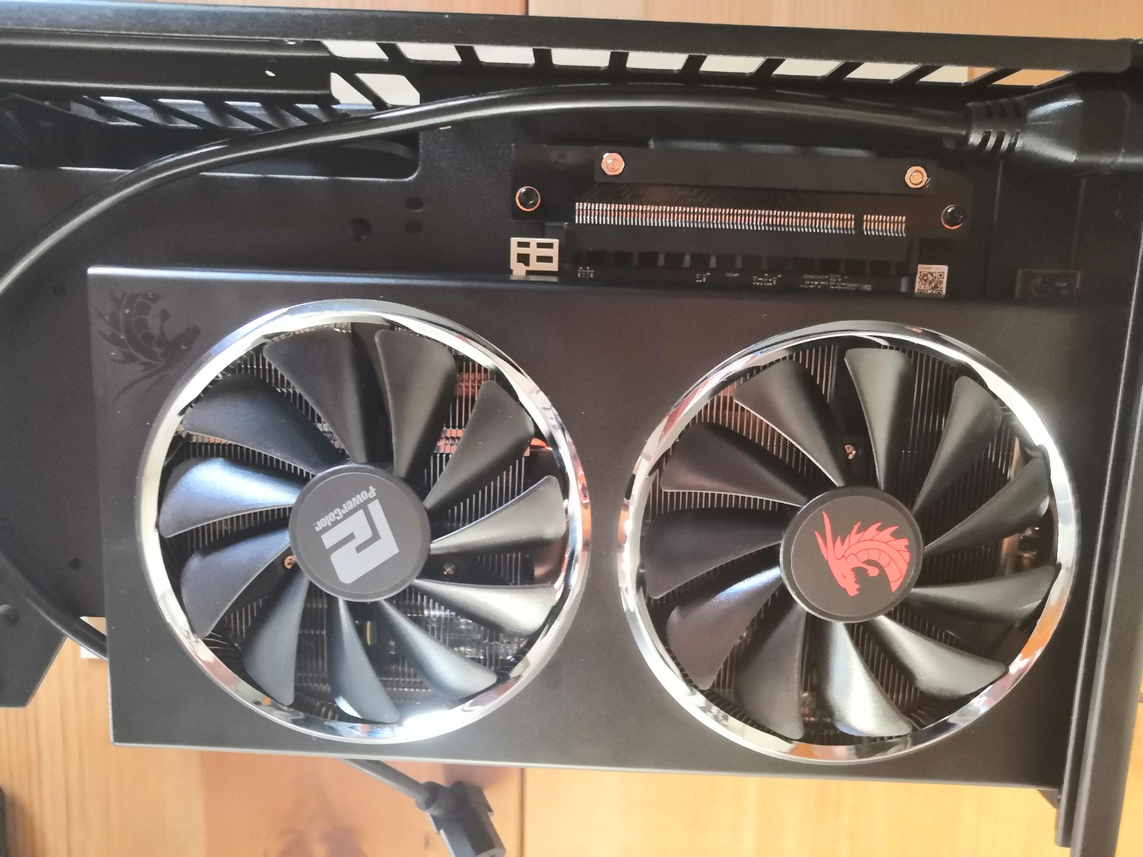

Vielleicht hilft es, hier sind 2 Bilder
Ahh ok. Du meinst mit 1cm Platz von Stecker Oberkante bis zum Deckel? Wenn ja könntest du die Kabel auch etwas quetschen.
Umtausch ist auch eine Option aber mit Asrock Karten habe ich leider keine Erfahrung.
MFG
Irgendwie kommt mir das komisch vor, so Fehlinterpretieren kann man die Zahlen ja eigentlich nicht :-/.
Meine Red Dragon ist 140mm und da ist ohne Top Hat wirklich nur 3-4mm Platz. Steckt die Karte richtig im Slot? :)
