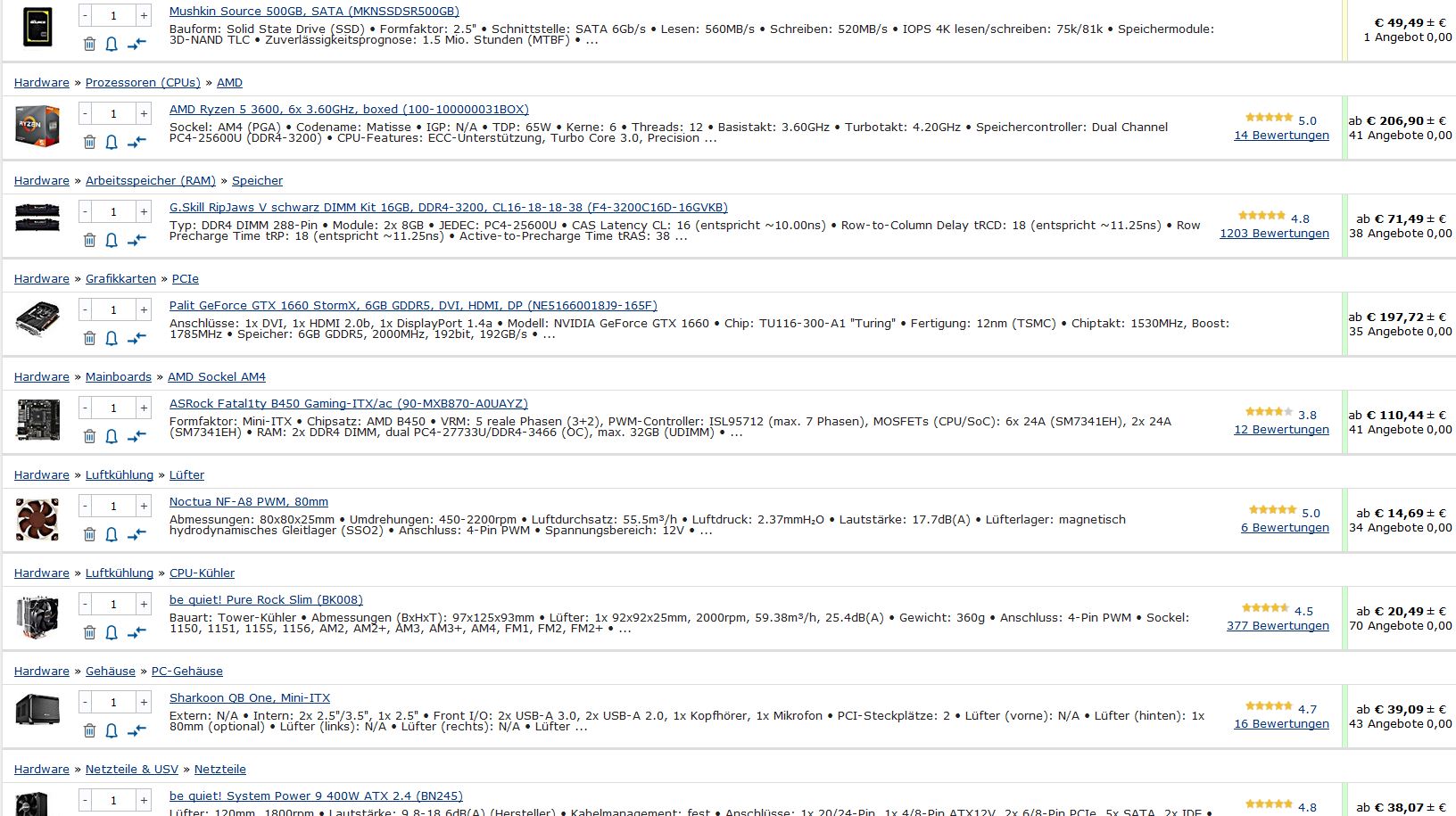

Ich habe meinen Build nochmal stark überarbeitet und ein neues Gehäuse ausgesucht. So komme ich nun doch auf 750 €. Wäre super wenn jemand nochmal was dazu sagen könnte.
Die SSD hat keinen DRAM Cache. Als Systemplatte weniger geeignet.
Die Festplatte ist nichts, außerdem sind 500 GB schon extrem wenig, zudem keine SSD.
Das Gehäuse ist sehr kompakt, allerdings liest man in den Bewertungen, dass ein SFX Netzteil die bessere Wahl ist, da je nach Mainboard es sehr eng werden kann.
Welche SSD für max. 50 € hat denn DRAM cache? 500 GB reicht mir locker.
Hab auch schon in anderen Bewertungen gelesen, dass ein ATX gut reinpasst, es muss nur unter 150mm lang sein. Was das System Power 9 400W auch wäre mit 140mm. Das Netzteil (als pure power was sogar 150mm tief ist) wird ja im MiniITX Kaufberatung thread auch empfohlen mit dem C10, das dem QBOne sehr ähnlich ist.
Willst eine aufrichtige Beratung, oder nur hören das das kein Problem ist?
@Joc Nicht von dir. Eine Beratung kann auch bidirektional, also als Diskussion stattfinden.
Wenn dir drei dazu raten und es nichts ändert, ist das dann eher ein Sender oder ein Empfänger Problem?
Wie auch immer, viel Glück mit deinem Build.
Reaktionen: Arcamemnon
Nur die Sache ist die, drei haben mir nicht dazu geraten. Sondern nur du, passiv aggressiv. Schönen Tag noch.
Keine, aber 500GB SSD ohne DRAM cache ist rausgeworenes Geld.
Leg noch mal 10 € drauf und du bekommst ne sehr gute Crucial MX500 mit 500 GB.
Manchmal sogar für um die 50 € zu bekommen.
Joc hat da vollkommen recht - auch wenn du das scheinbar nicht hören willst
