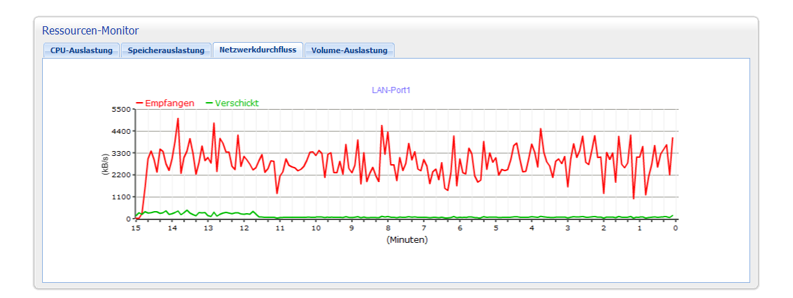

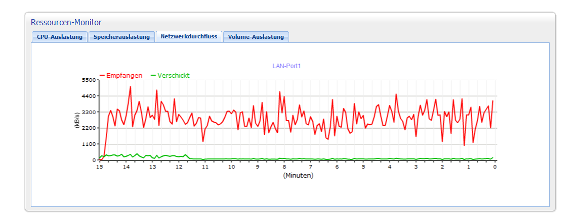

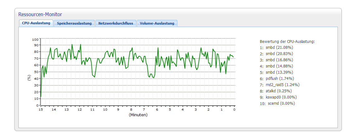

Ein Beispiel, im regen Betrieb (Netzwerkdurchfluss von 0 - 3500 kB/s) ist die Prozessorauslastung um die 10 - 30 % und die Speicherauslastung bei ca. 20 %.
Das wäre an und für sich ja ein kein so schlechter wert, jedoch sieht dies bei einem intensiverem Betrieb etwas anders aus. Im intensivem Betrieb (Netzwerkdurchfluss von 2000 - 6000 kB/s) ist die Prozessorauslastung um die 70 - 90 % und die Speicherauslastung bei ca. 30 %. Ich kann mir darum schlecht vorstellen wenn da mal gleich intensiv was läuft, ich hier noch die Ressourcen hätte um einen Film ruckelfrei Streamen zu können bei einer 90 % Auslastung. Dafür ist dieses Systsm natürlich sehr Umweltfreundlich im Verbrauch, was man natürlich auch nicht vergessen darf. :freaky:

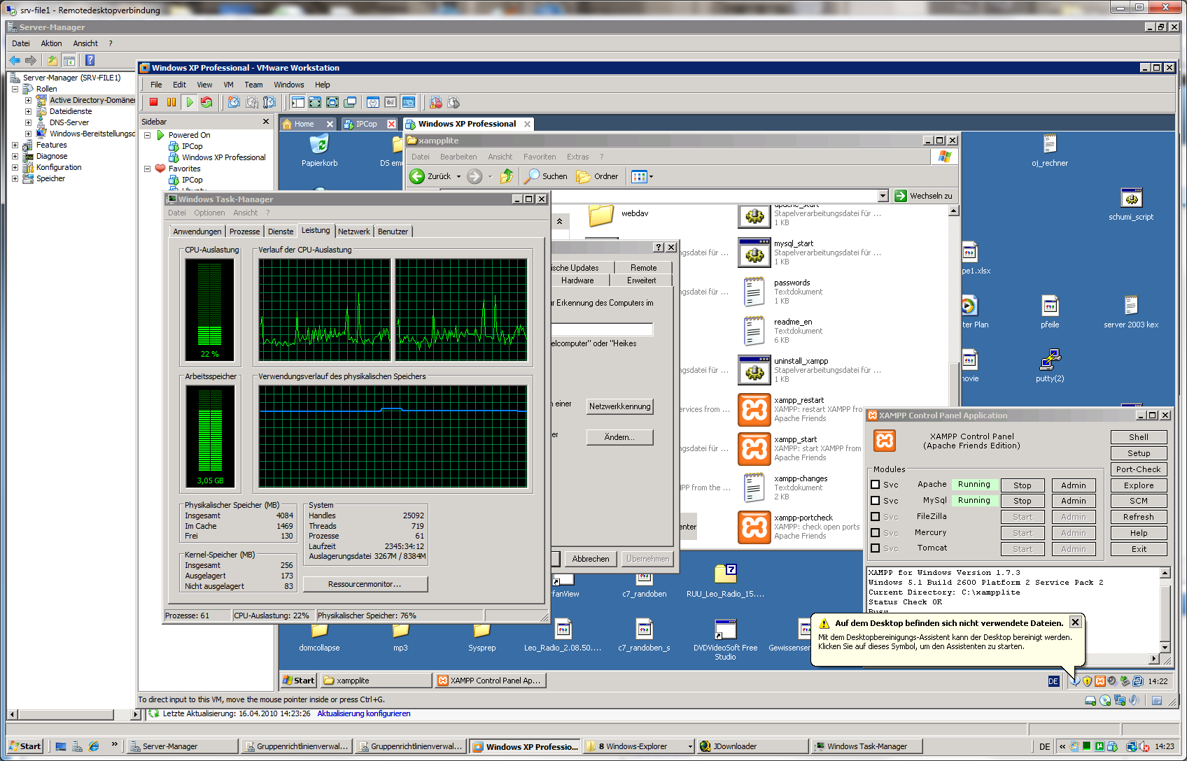

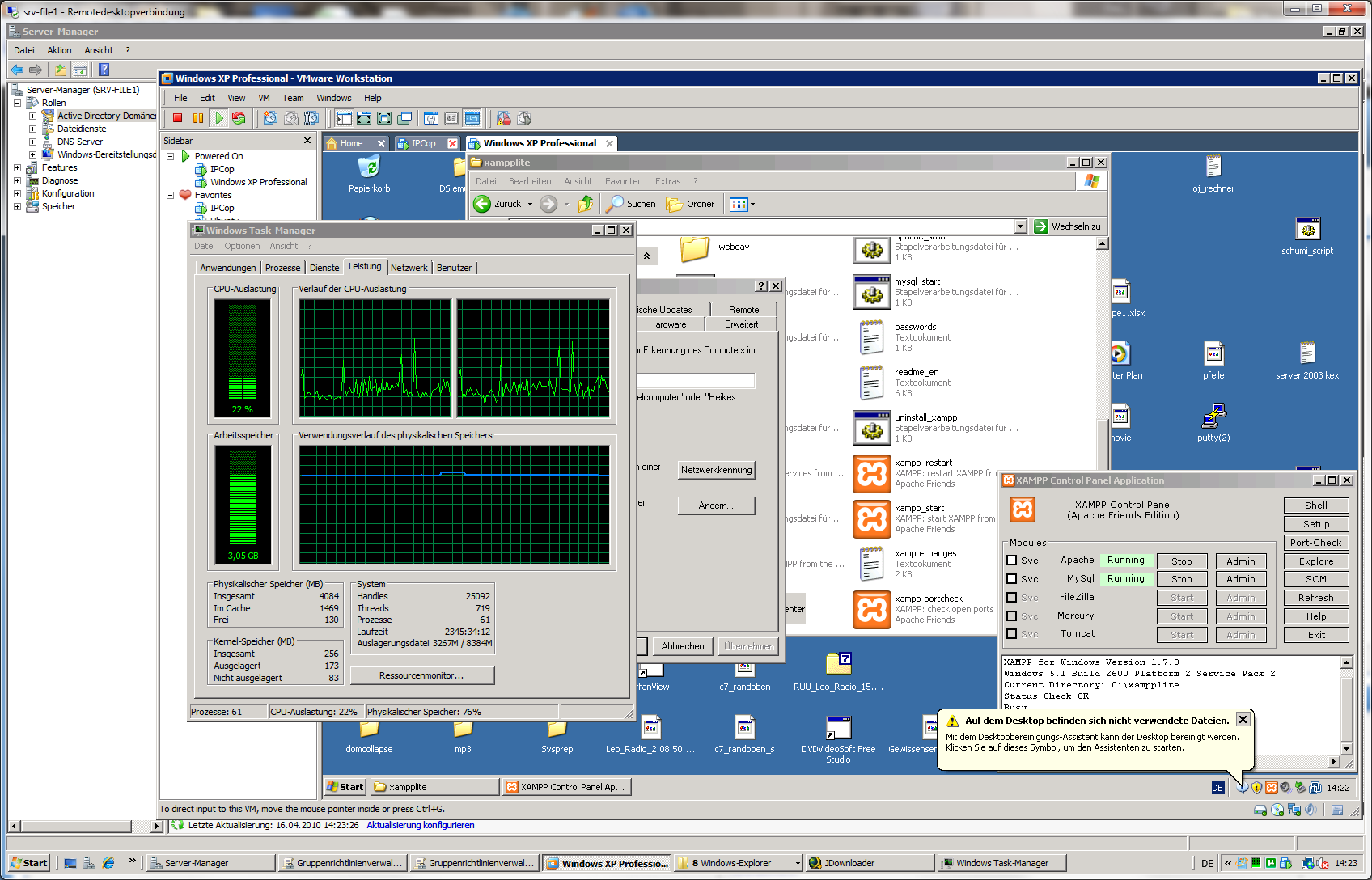

ich lade mal in den Anhang ein Bild von meinem Server hoch.
dort siehst du dann den Server Manager, welcher verschiedenste dienste bereitstellt. Im Hintergrund laufen zwei virtuelle Maschinen (Router (IPCop) und Webserver(Windows XP))
Dann kann man den jDownloader und uTorrent erkennen.
Er muss ca. 7 Clients und 5 Benutzer managen, mit Server gespeicherten profielen und alles was dazu gehört. also die Rechner hier haben kaum noch plattengröße da alles übers Netzwerk gemacht wird.
Ich wage mal zu behaupten, dass mein Server um ein vielfaches mehr zu tun hat, als deiner, und meiner ist auch noch nicht mal ausgelastet (Pentium e2140). Nur beim Ram da wird es eng.

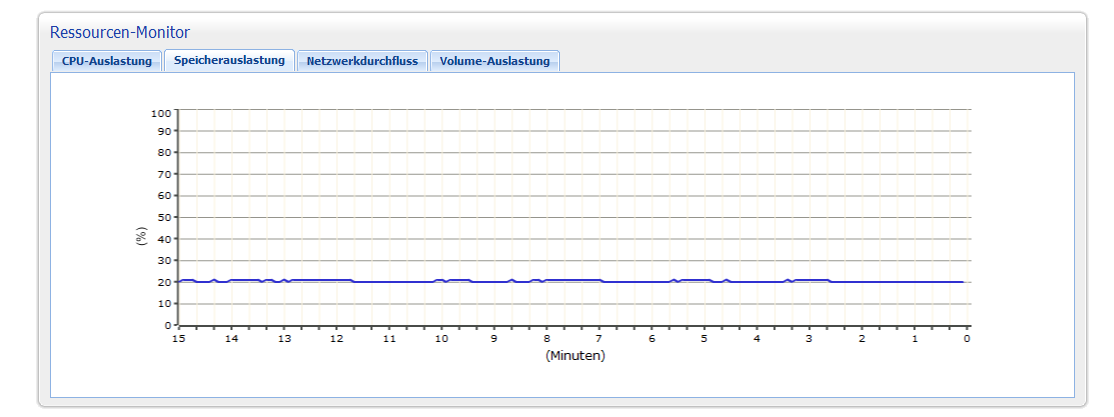

Es geht mir nicht darum einfach nur Leistung zu haben, sondern genug Leistung zu haben wenn ich diese brauche. Klar ist ein Atom System für die meisten Benutzer vollkommen ausreichend, aber eben ich hab das Gefühl das es mit einem Atom D510 sehr eng wird was die Leistung anbelangt. Denn wie gesagt. ich hab bereits einen Atom D510 im Betrieb als NAS. Weiter unten der Anhang mit der Auslastungen.
Unter Medien Server verstehe ich ein zentrales Geräte zur Verwaltung und abspielen von Musik, Videodaten und auch zum Streamen von Videos und Musik. Dies beinhaltet für mich zum einten das abspielen direkt vom Server auf einen Bildschirm oder halt eben zum Streamen über das Netzwerk, sprich auf einen weiteren Notebook oder Computer. Oder habe ich hier etwa ein verzerrtes Bild von einem Medien Server?
Gut Xeon und Core i3 zu vergleichen ist vielleicht übertrieben, aber ich weiss schon was du damit sagen willst. Auch wenn ich denke, lieber etwas mehr als zu wenig um danach wieder unzufrieden zu sein mit dem System weil der Server nicht gleichzeitig Downloaden und Virtualisieren kann ohne das der HD Video welchen man anschauen möchte dauernd hackt. :)
Ich finde auch nicht das dies eine Art falsche "Beratung" ist, ich hab halt zu wenig Erfahrungen gemacht mit Atoms. Und sehe dies eher konstruktiven Natur. :D

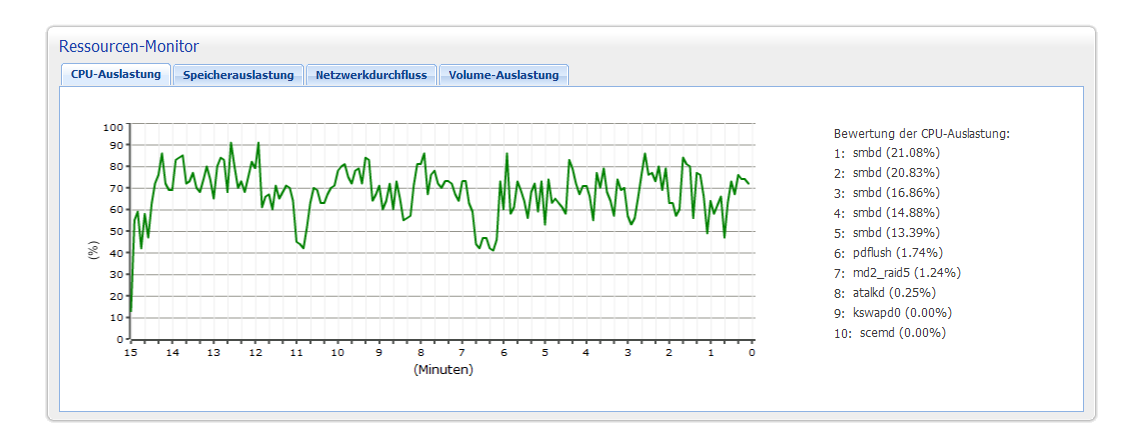

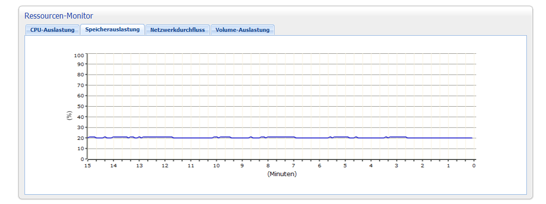

Jedenfalls danke für denn Upload, sieht ja bei dir echt nicht schlecht aus, aber eben mit jDownloader, uTorrent, XAMPP und Windows XP wäre es bei mir noch lange nicht getan, ich hab ja einen etwas anderen Fokus. Auch würde ich Windows Server installieren wollen, da ich mich in etwas mehr mit dem befassen möchte, am besten als primäres Betriebssystem.
Benutzer wären es ca. 8 - 10 welche darauf zugreifen würden, aber natürlich nicht immer aber im Schnitt würde ich schon mit mindestens 4 Benutzern rechnen, wobei die meisten halt einfach Daten vom Server herunterladen/hochladen würden.
Das mit dem langweile lasse ich mal so stehen, denn wie gesagt ich sehe dies aufgrund von Fakten welche ich mit einem Atom D510 gemacht habe, anders. Und auf diesem System wurden nur Daten herunterladen/hochladen.
Der GMA 3150 könnte ja nicht die von mir gewünschten HD Videos direkt wiedergeben, darum aus fällt eine Plattform mit solchem Chipsatz welcher auf maximal 1400 x 1050 limitiert ist sicher weg.
Der Stromverbrauch ist mir zwar schon wichtig aber eben so sparsam wie ein Atom muss es denn trotzdem nicht sein. Ich hab eher an max. 100 - 150 Watt gedacht, da ich sonst ein neues Netzteil suchen müsste und ich dies eigentlich nicht will. Da ich mit dem Netzteil auskommen möchte wo ich bereits im Chenbro ES30068 integriert war.
Und nein, ich brauche die 2 TB nicht als Reserve, sondern weil meine externe HDD mit 1 TB bereits zu 99,99 % voll ist. Auch möchte ich nicht einfach irgendeine Fertiglösung, dass ist mir erstens zu blöd weil ich mich dann stark einschränken müsste und zweites ich lieber selber machen möchte als auf irgendeine 0815 von Qnap zurückgreifen zu müssen.
