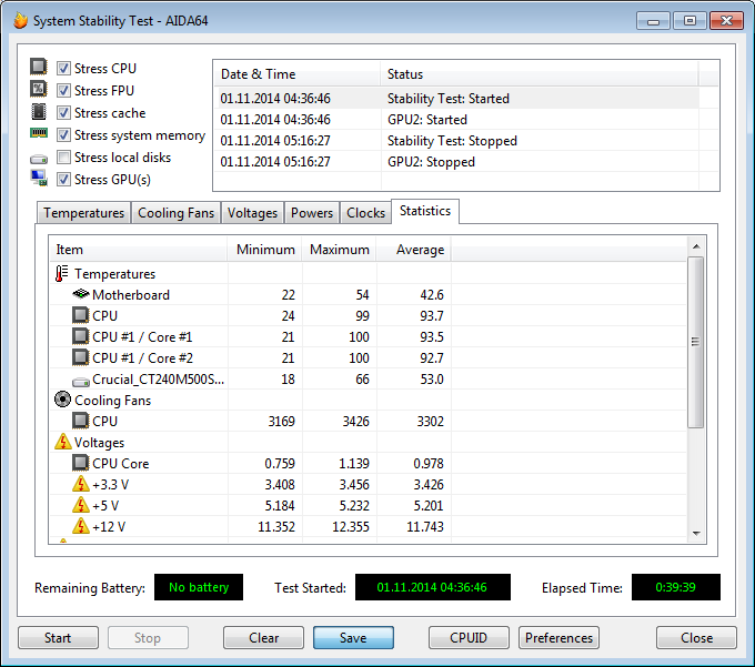

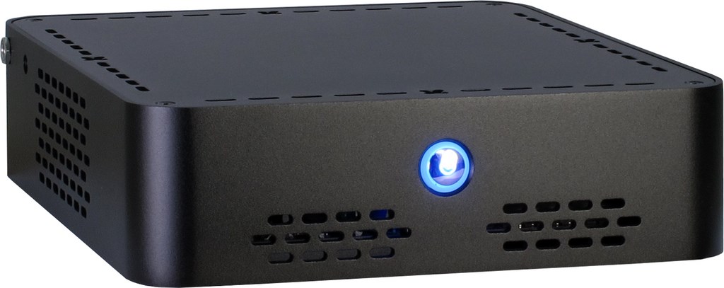

servus zusammen, also ich habe ein mini itx gebaut, mit einem cpu fan 30mm hoch mehr ist nicht möglich...
dazu den cpu i3 4130 2x 3.40GHz... das ganze ist ne kuschlige angelegenheit ... der cpu verlangt ja bis zu 54 watt!
das ganze problem der pc wird bei durchschnittlicher auslastung recht warm ... 60+ grad ... hab ihn mit einem stress test bis auf 101 grad gekocht ... :evillol: ...

Sorry aber eure antworten bringen mir nichts ich habe genau diese vorgaben und muss diese einhalten maximal 30 mm hoher lüfter für cpu der cha.fan kann maximal 50x50 sein mehr ist da nicht das gehäuse ist wirklich mini und glaub mir 100 grad geht wenn man im bios das temp überwachungs management abschaltet !

das gehäuse werde ich nich wechseln, es hat gründe warum wir das einsetzten ;)

Die maximal zulässige Temperatur beträgt für diese CPU 72 °C.
danke, hast du en link wo man das einsehen kann auch für die anderen "alternativen" T modelle ?
Für was benutzt du denn den Rechner? Wenns nur Office ist, wird die CPU ja nie 100% ausgelastet und es kommt nicht zu diesen Temperaturen.
Ansonsten ist halt noch hinzuzufügen, dass Intel halt bei den Haswells Mist gebaut hat. Evtl. kannst du die CPU köpfen...
also 66 grad die cpu or gehäuse weil da steht ja:
„Gehäusetemperatur“ bezeichnet die maximal zugelassene Temperatur des Integrated Heat Spreader (IHS) im Prozessor.
weil 66 grad hab i scho so ... wenn i nur 2-3 programme offen hab :freak:
und ja er soll fürn sauberen flotten office bereich sein ...
66°C "CPU-Temperatur", nicht Core-Temperatur.
So eine CPU in so einem Gehäuse funktioniert einfach nicht!
