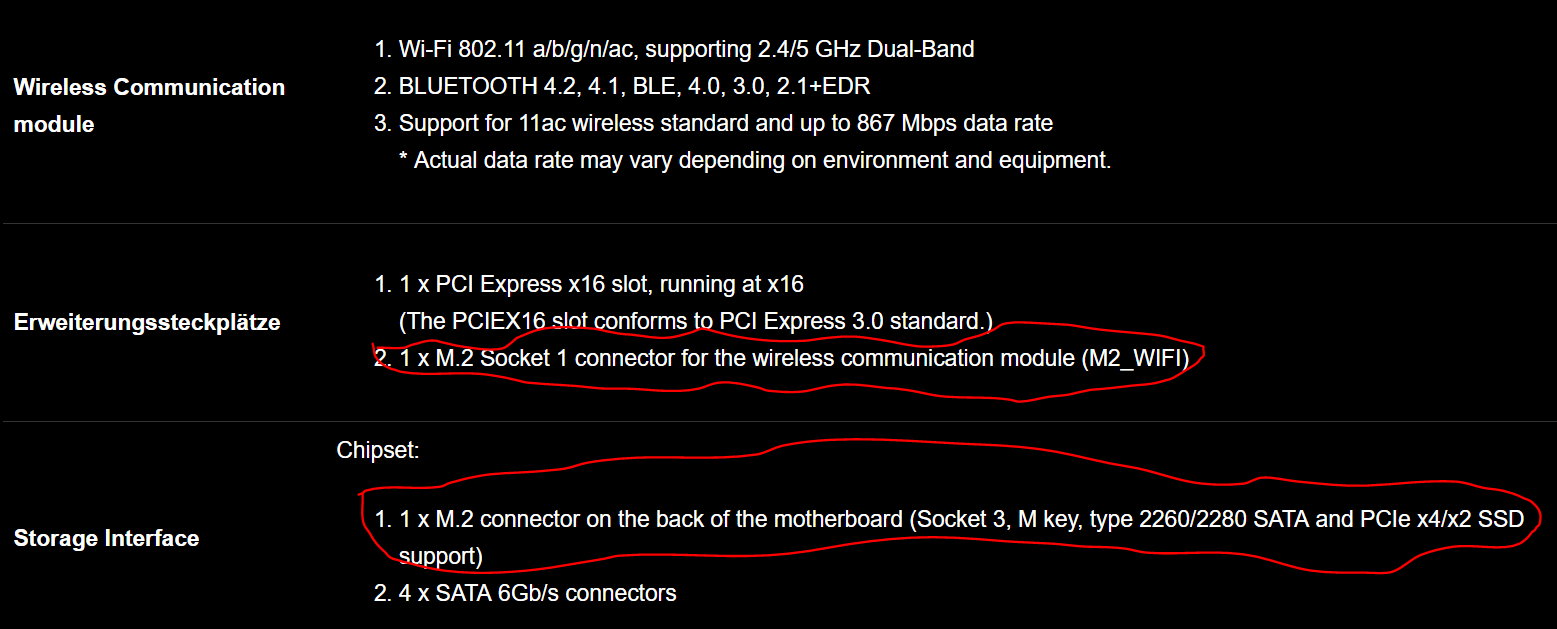

Das Problem mit den M.2 SSDs ist leider, dass ich das WLAN gerne intern hätte und vernünftige PCIE-WLAN Adapter sind dann doch sehr teuer. Deshalb muss ich den M.2 Slot wohl mit dem WLAN Adapter belegen und dann bleibt nur eine SATA SSD übrig.
Wenn ich das richtig sehe, hat das von die ausgesuchte Board einen M.2 für Wifi und einen zusätzlichen, auf der Rückseite, für SSDs.
Stimmt du hast recht - habe vergessen in der Liste auch das Gehäuse zu wechseln. Die Liste ist jetzt aktualisiert.
