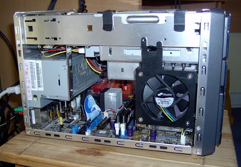

Das war mein Barebone ... so breit wie ein CD Laufwerk + ein paar CM ... aber eine 110 Watt CPU drinnen ... Opteron 170 . Kühlung wurde über einen eigenen Kühltunnel den man an dem Ventilator sieht gelöst und schon war Ruhe.
Warum soll sowas heute nicht möglich sein ... ?
Man muss halt nur etwas schauen und sich die passenden Komponenten suchen .
Problem bei den Shuttle ist das man es nicht mehr Aufrüsten kann da es spezielle Mainboards sind ... daher kann man auch auf andere ITX Gehäuse gehen mit passenden Mainboards ...
Es geht sogar so klein wenn man keine Überlange Grafikkarte braucht ...

Dein Barebone ist cool, die Gehäuseklappe war immer offen?
