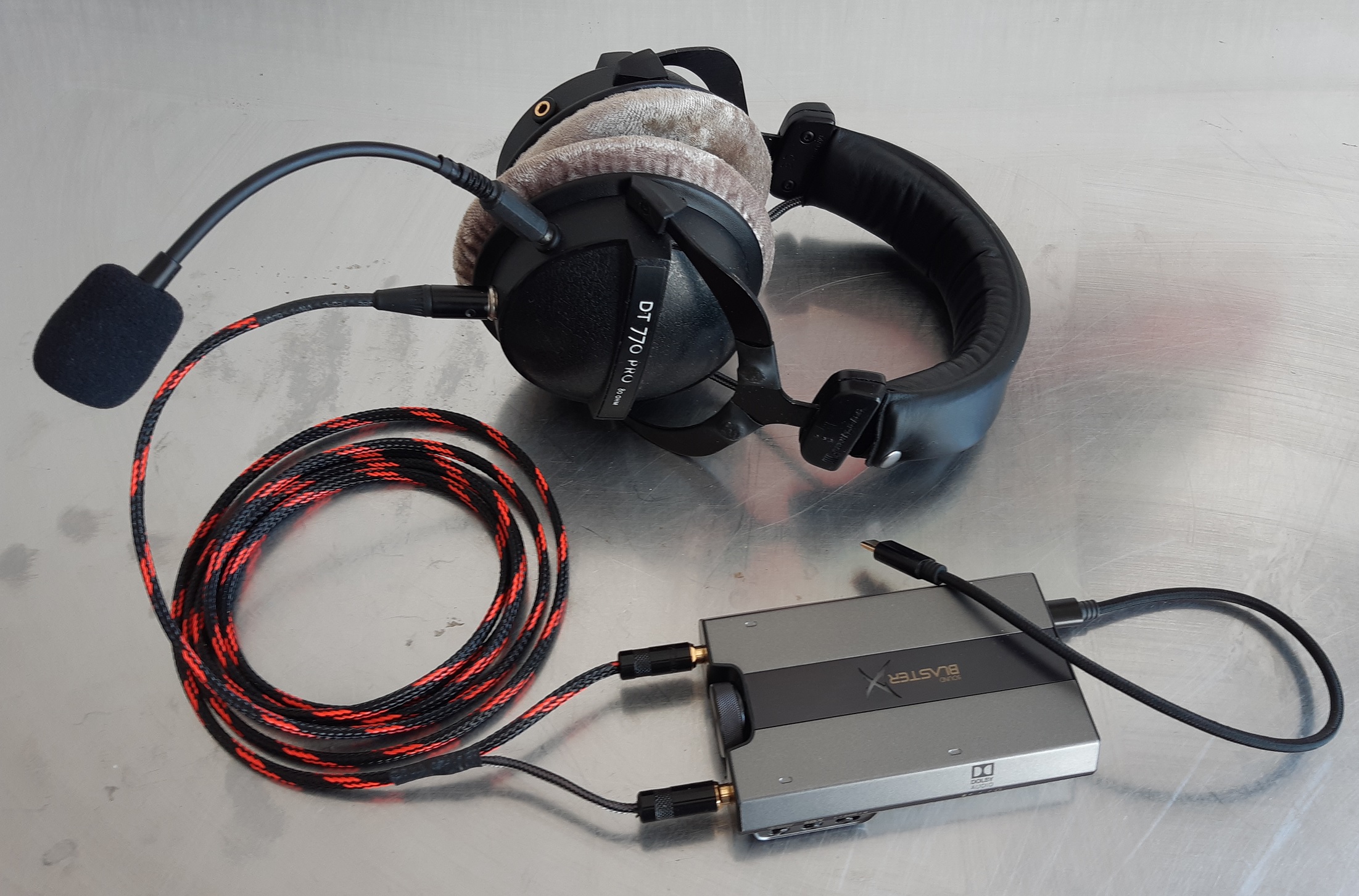

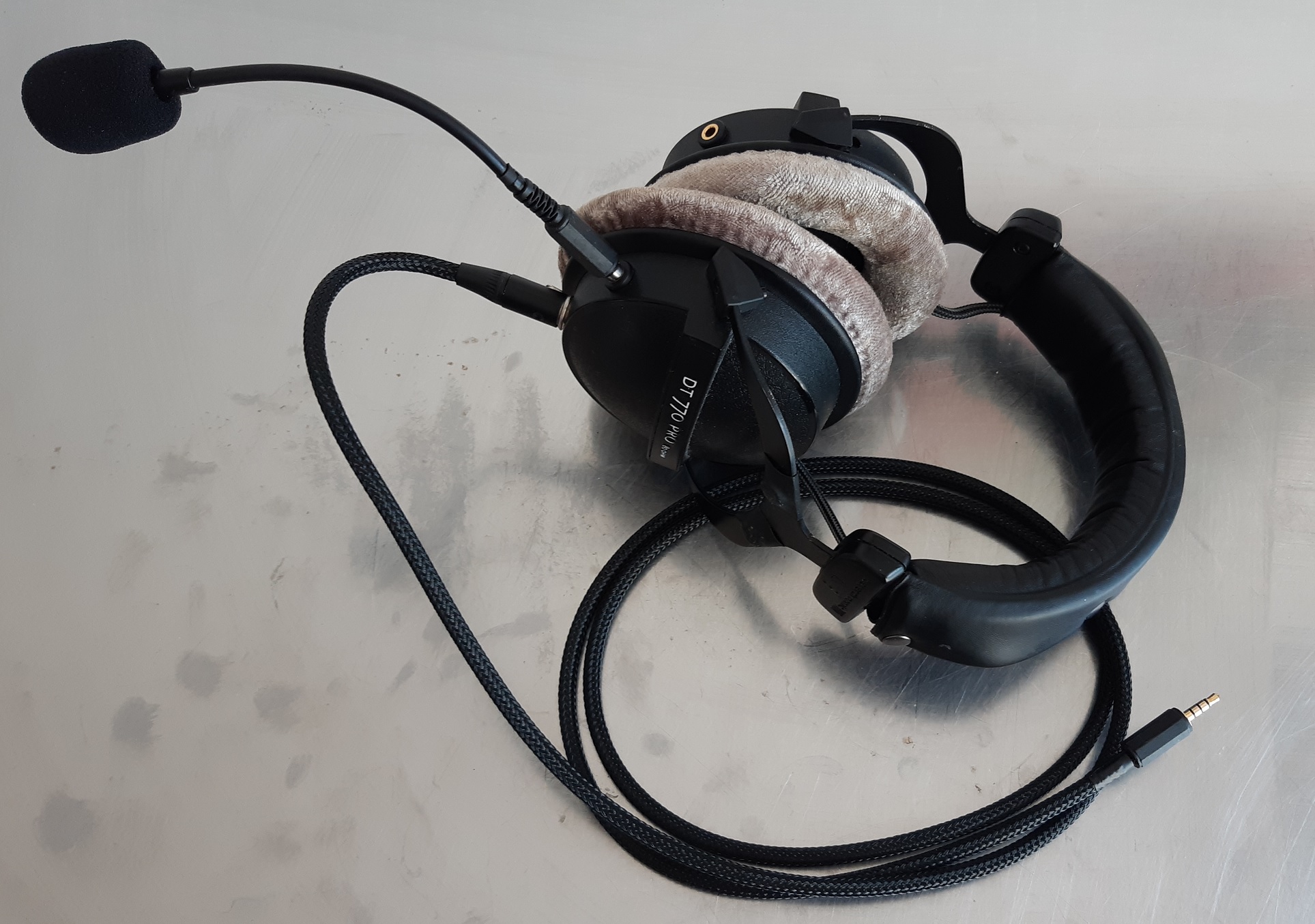

Das Kabel spielt schon eine große Rolle, ich habe mir selbst ein MiniXLR Kabel mit einem Kabelsleve aus hartem Kunststoffgeflecht gebaut für meinen DT-770 und da hört man leider auch jede Bewegung.

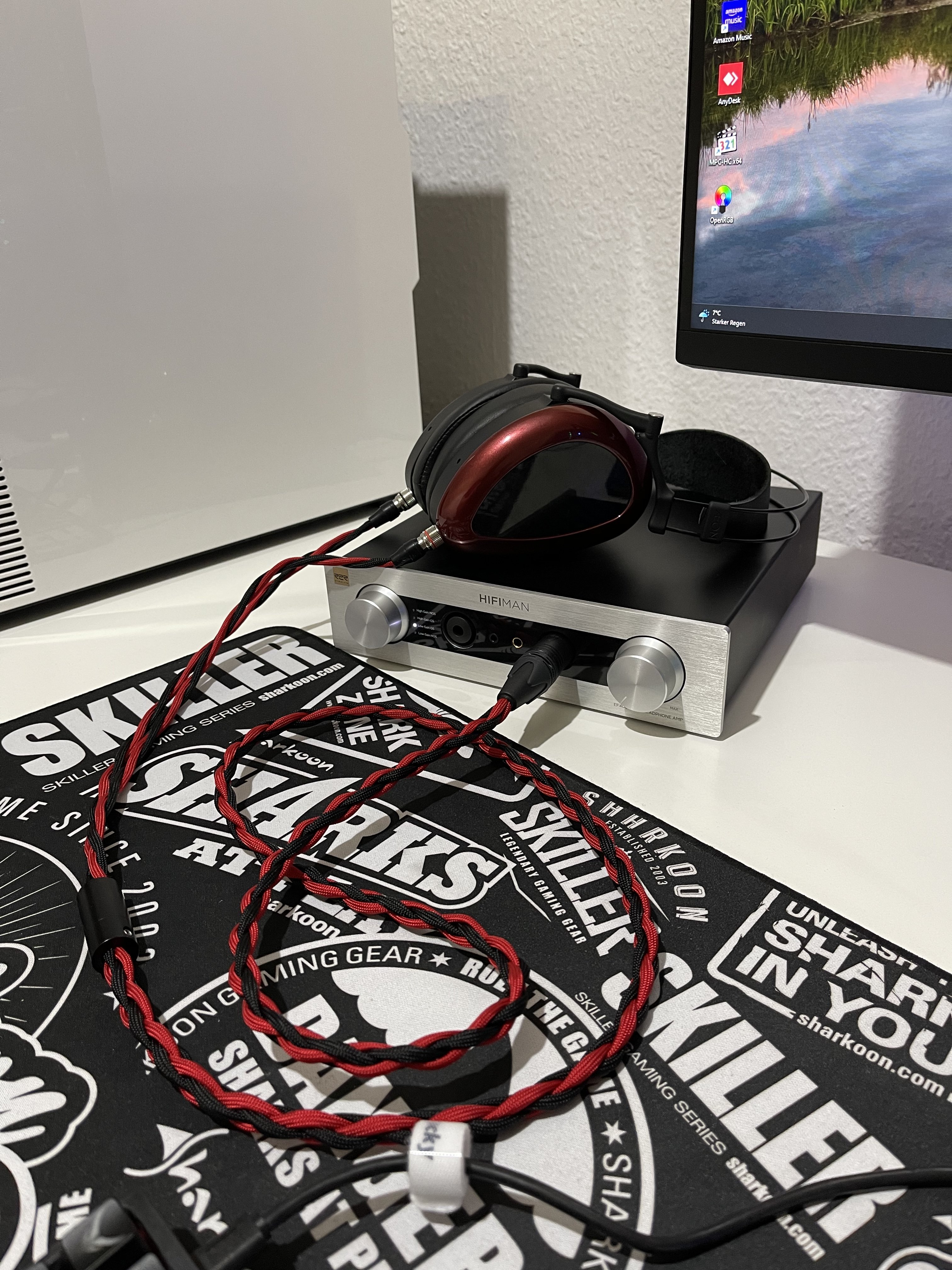

Das ist das Ghost am Hifiman Arya, man hört wirklich nix.
Und ein Sleeve am Aeon 2, da hört man den Kabelschall doch ganz schön.
Sind übrigens beides Kabel von rotmann.
