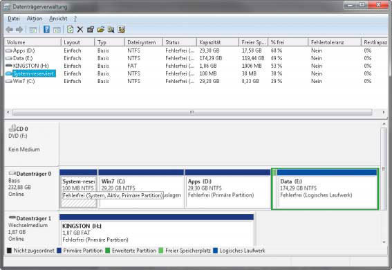

Ich glaube aber nicht, dass dies etwas mit deinem Problem zu tun hat. Sieht für mich auf den ersten Blick eher so aus, als ob die Platte nach dem Ruhezustand nicht "gefunden" wird. Schau mal nach, ob die Systempartiton als "Aktiv" markiert ist.
Aktive Partition.jpg (Beispiel)
Erst mal nur nachsehen, noch nichts einstellen (Boot-Partition -> "System, Aktiv, Primäre Partition")
