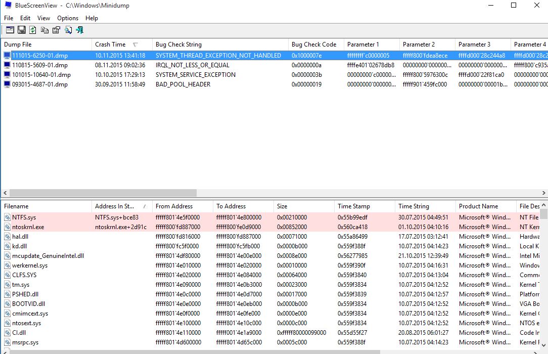

Ok, habe ich gemacht und was sagt das es jetzt mir ^^ :)
Könnte es eventuell sein, dass du ein Revision c1 Sockel 1150 mainboard hast? Das hatte ja damals nen USB Bug nach dem Aufwachen aus dem Ruhemodus. Ob der Bug allerdings einen Bluescreen auslösen kann, weiß ich nicht.
Edit: Allerdings deutet dein gepostetes Bild nicht auf das von mir beschriebene Problem hin...
