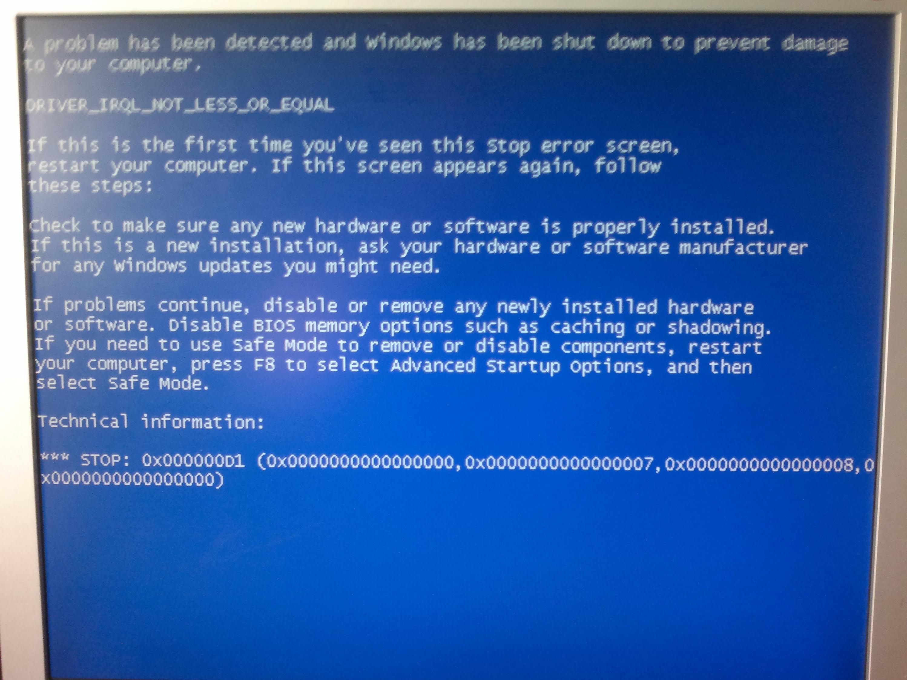

Und zwar habe ich den PC von meiner Freundin selber zusammen gebaut und seit letzter Zeit hat er die Macke das er während dem Arbeiten oder in der Regel immer nach dem Aufwecken aus dem Energiesparmodus mit dem Bluescreen ankommt. Ich habe mir dann gedacht ich mach jetzt einfach mal die Windows Updates, Systemreperatur etc. aber es bringt nichts.
Meldung ist: DRIVER_IRQL_NOT_LESS_OR EQUAL
Stop: 0x000000D1 und dann kommt ne klammer mit weiteren 0x000000000000usw.

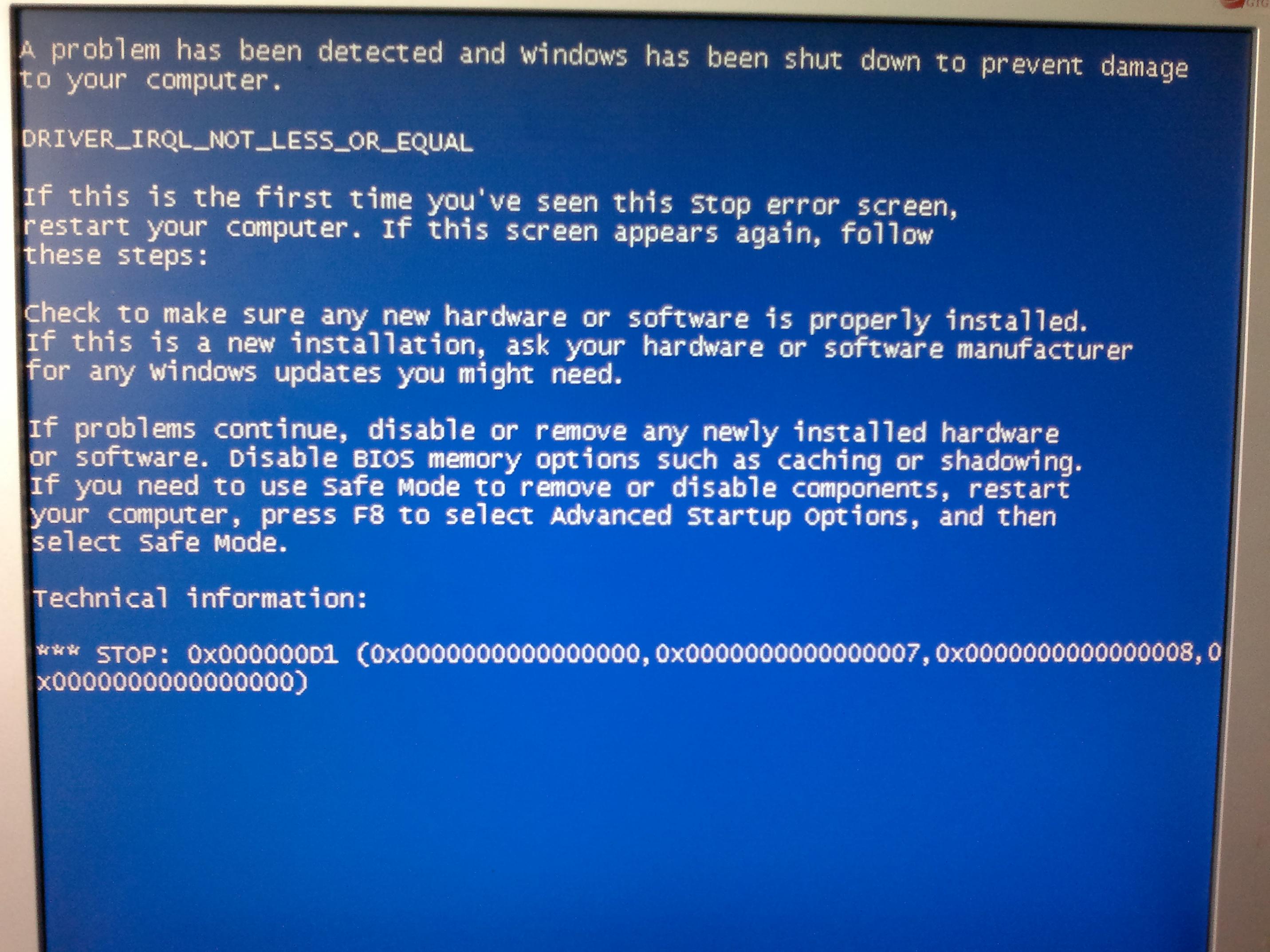

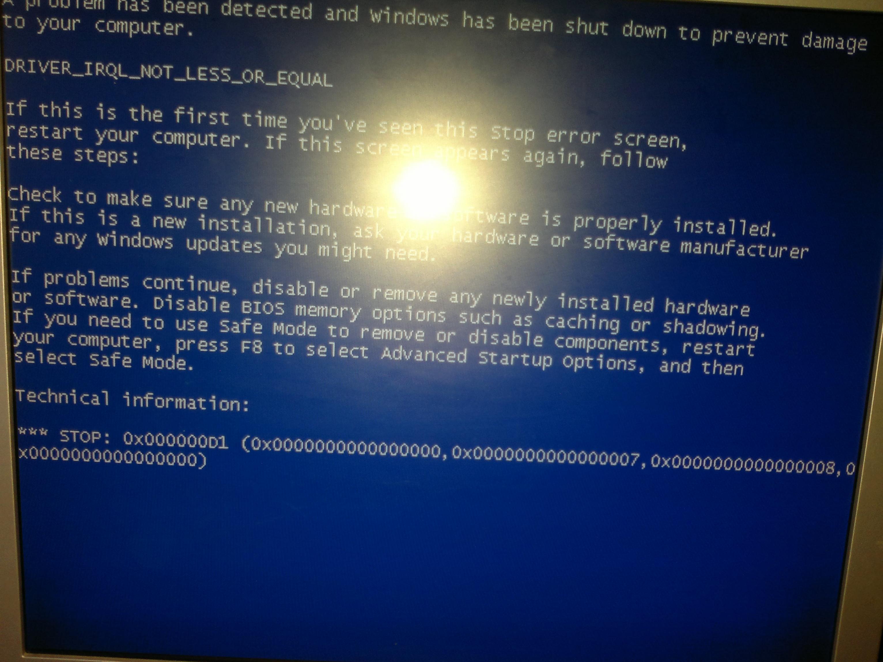

Und das schrecken nimmt kein Ende!!! 12022013579.jpg18022013598.jpg19022013599.jpg Bitte nochmal um Hilfe!
Den Treiber den du installiert hast (Marvell Yukon) ist der LAN Treiber. Der Treiber, der hier Probleme macht, ist der Marvell SATA Controller Treiber. Den aktuellsten musst du manuell installieren (klappt nicht über Win Updates).
Installiere dir den aktuellsten Treiber von dieser Seite: http://www.station-drivers.com/page/marvell.htm
Unter "Marvell MV-91xx 92xx (88SE91xx/92xx) Ahci/Raid Controller": Drivers Version 1.2.0.1032 WHQL
Berichte, ob die Probleme danach bleiben.
Sofern die Probleme bleiben sollten, lade die Dump Dateien im Verzeichnis C:\Windows\Minidumps hier im Forum hoch.
