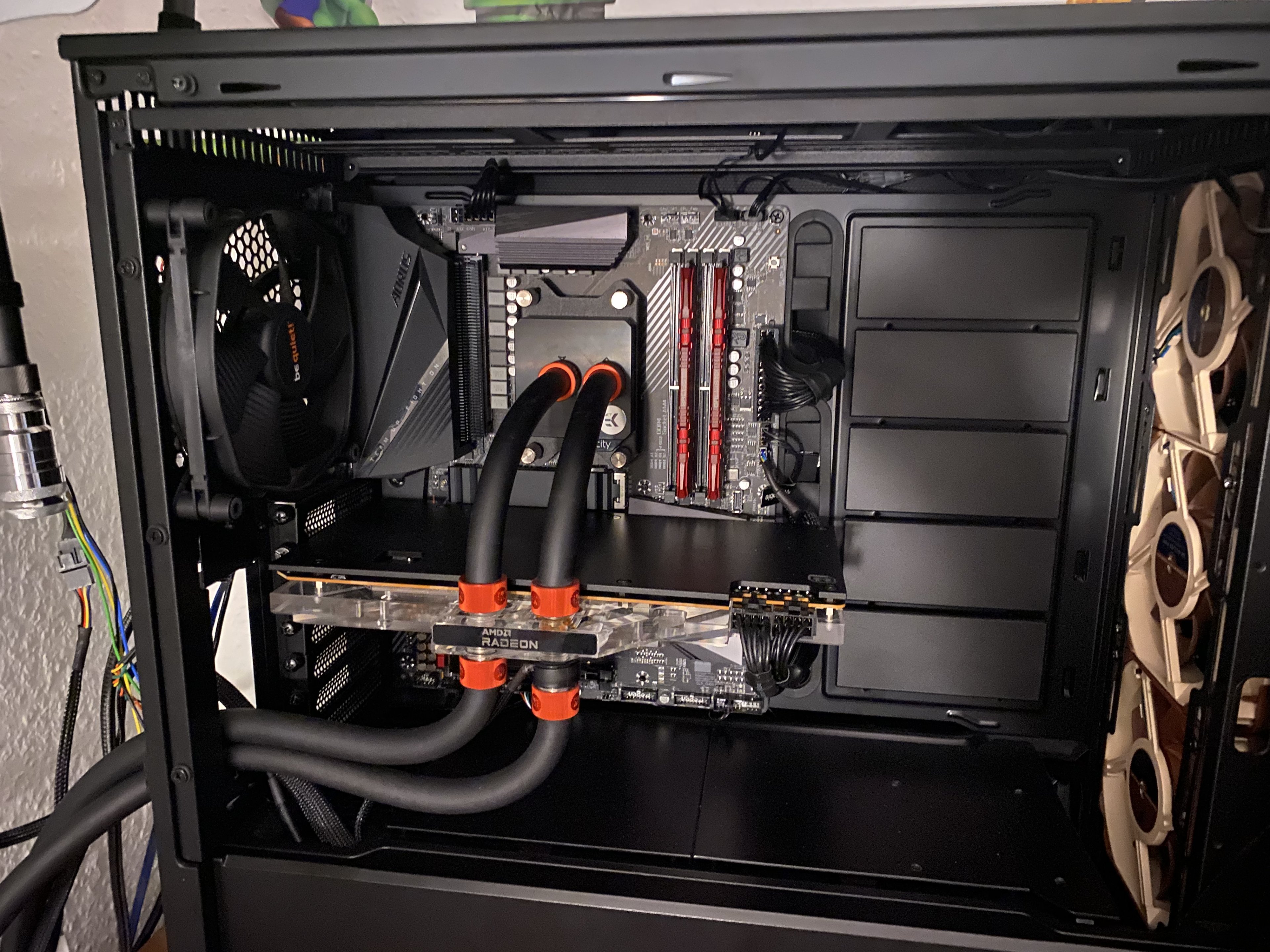

Also macht es schon Sinn mit Schnellverschlüssen eine DDC zu nehmen. Ich glaub ich geh dann den Weg mit einem externen Radiator und einem kleineren Gehäuse. Ich hab mir mal das NR200P bestellt und baue meine Komponenten aus dem NCASE ein. Erst wenn ich da was brauchbares habe wird mein O11 Mini abgelöst. 🙈

Die Dämmung hinten bewirkt richtig was.
Fiepen fast nicht mehr wahrnehmbar.
Ein Traum ;)

Dafür ist der Durchfluss besser, was bei mir dann im Ergebnis eine leicht bessere Wassertemperatur bedeutet.
Seriell ist schon in jeder Hinsicht besser als parallel. Zumindest wenn man nur auf Temperaturen achtet. Die Wassertemperatur ist so eine Sache. Da kommt es stark auf den Messpunkt an. Deswegen mag ich es auch nicht, wenn jemand sagt: Ich hab x°C Wasser. Ja, wo denn im Kreislauf, bei welcher Abwärme und bei welchem Durchfluss.
