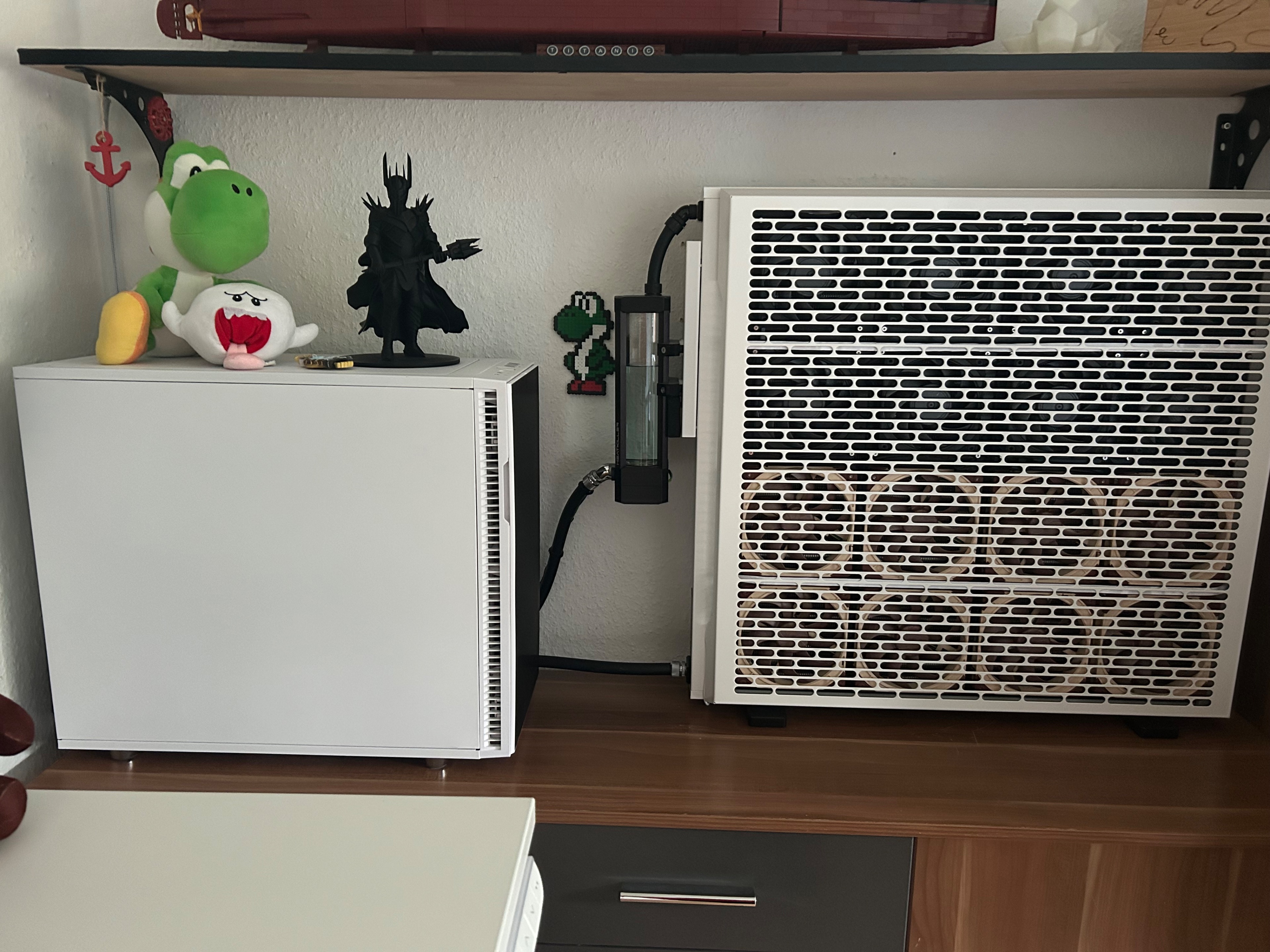

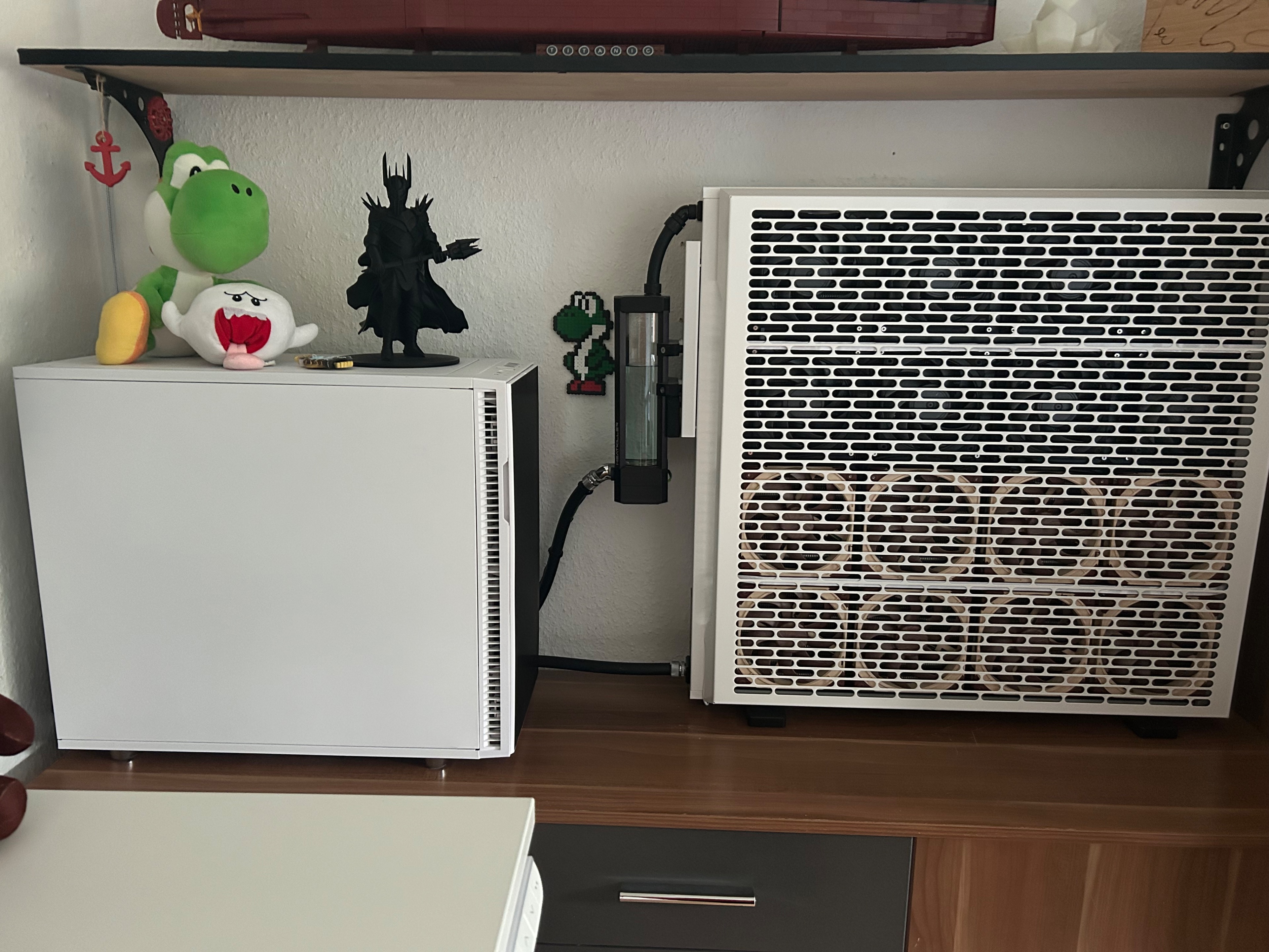

Würdest du bitte ein Foto zeigen von der Wasserkühlung intern, als auch, wie es extern jetzt bei dir ausschaut?
Ich hab zwar ein paar Fotos gefunden, weiß jedoch nicht ob diese noch aktuell sind und beim Gehäuse erkennt man nicht allzuviel.
Klar:
So stehen Tower und Mora aktuell zusammen.
Der Mora IV 600 hat zwei Reihen Lüfter:
  • 8x Noctua A14x25G2 an einem Kanal Octo
  • 8x Noctua A12x25 mittels 3D-Druck Adapter montiert an einem eigenen Kanal am Octo

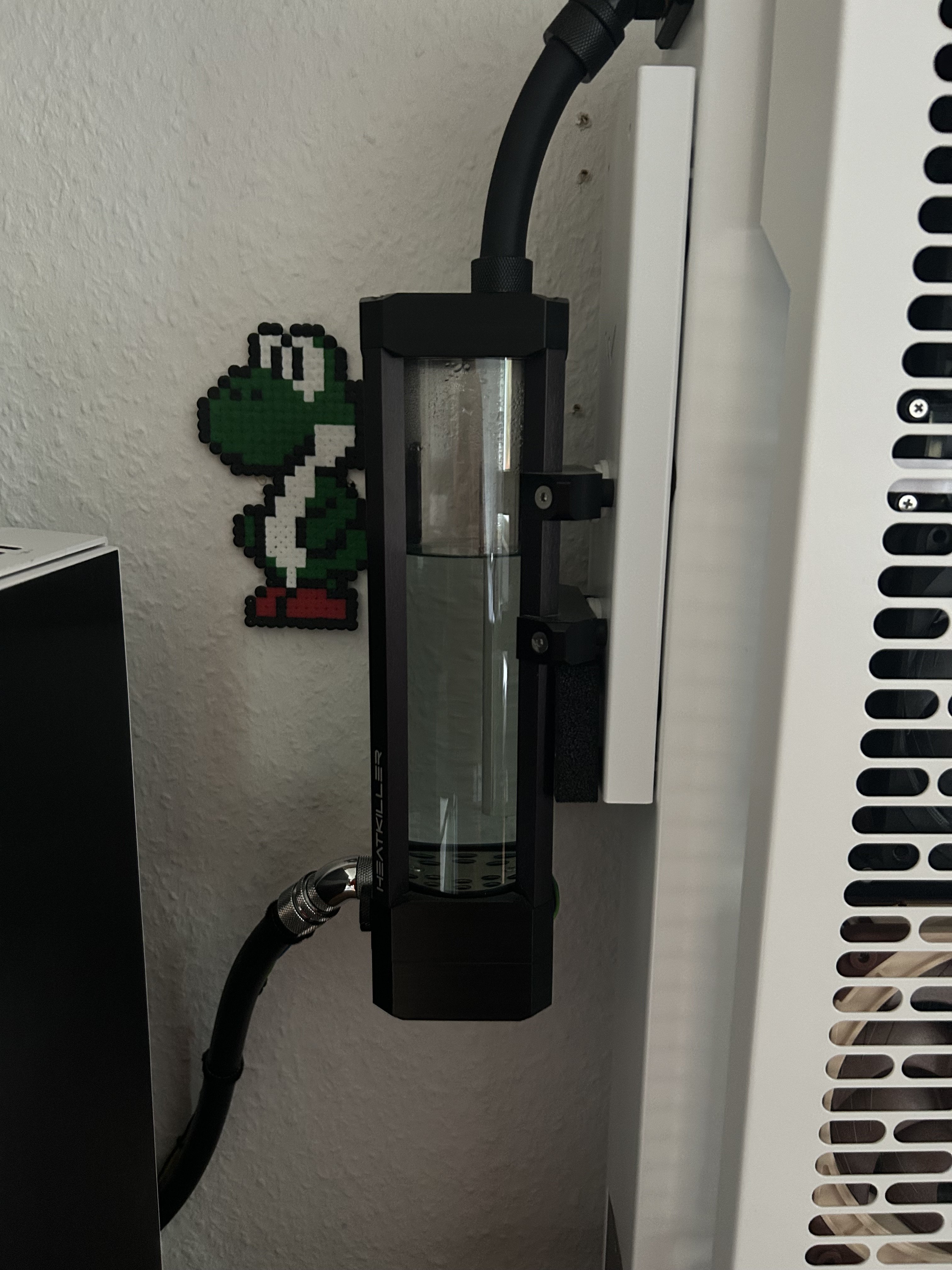

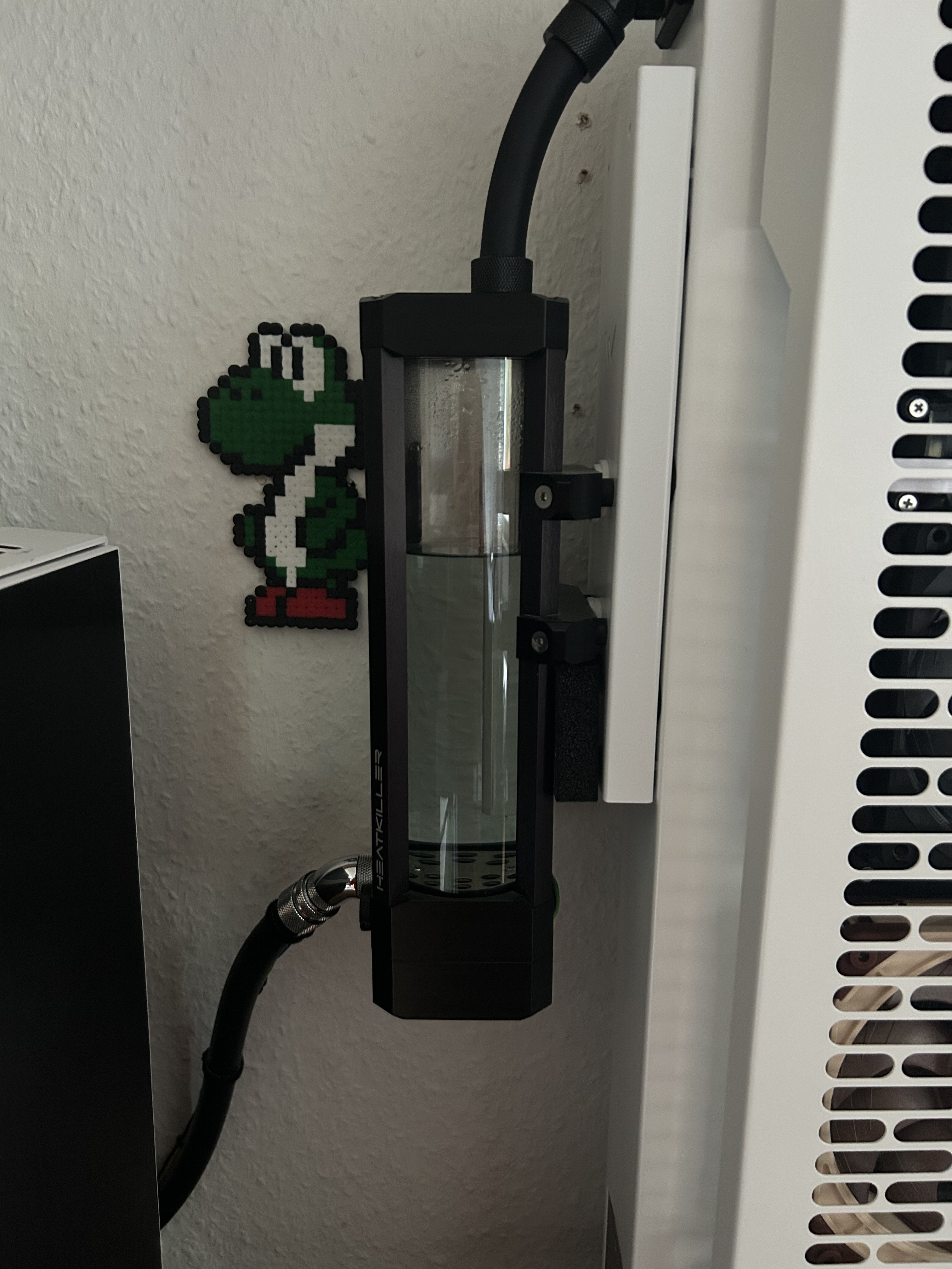

Extern am Mora ist ein Heatkiller Tube 200 mit Multiport Top und DDC Bottom.
Dort verbaut ist eine EKWB DDC 3.2 PWM

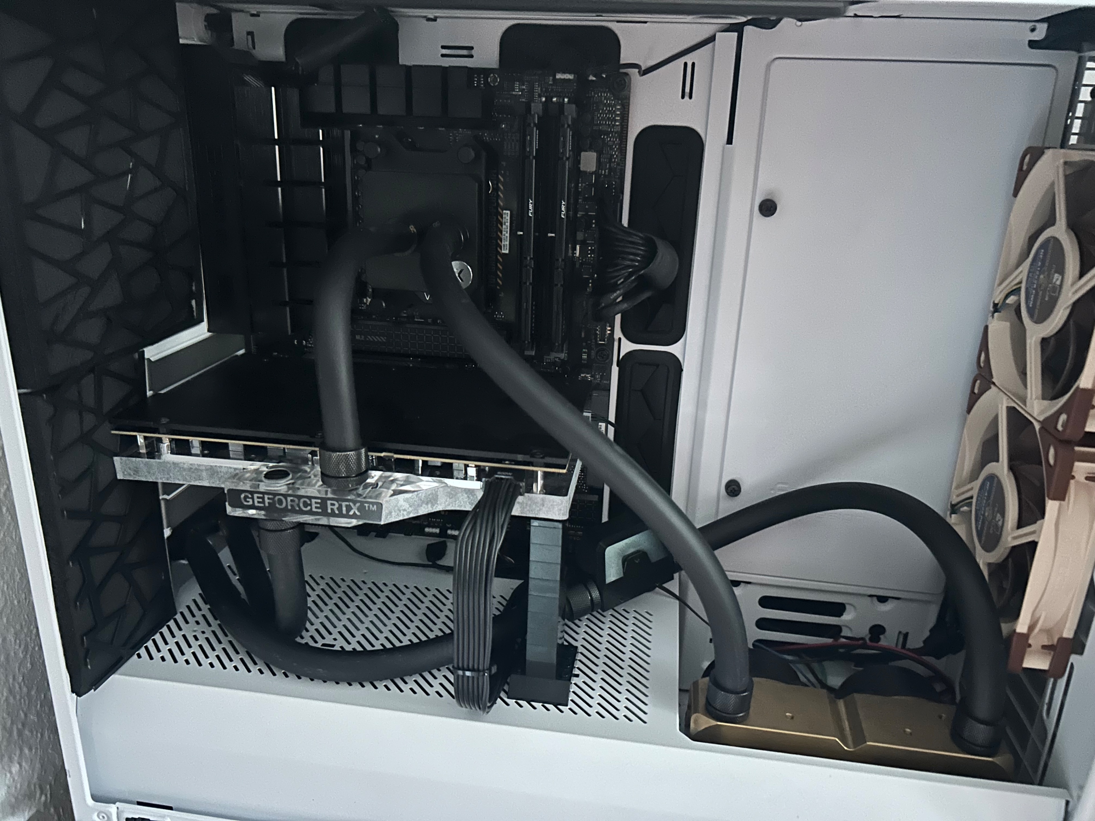

Bissel Kabelsalat hinten:

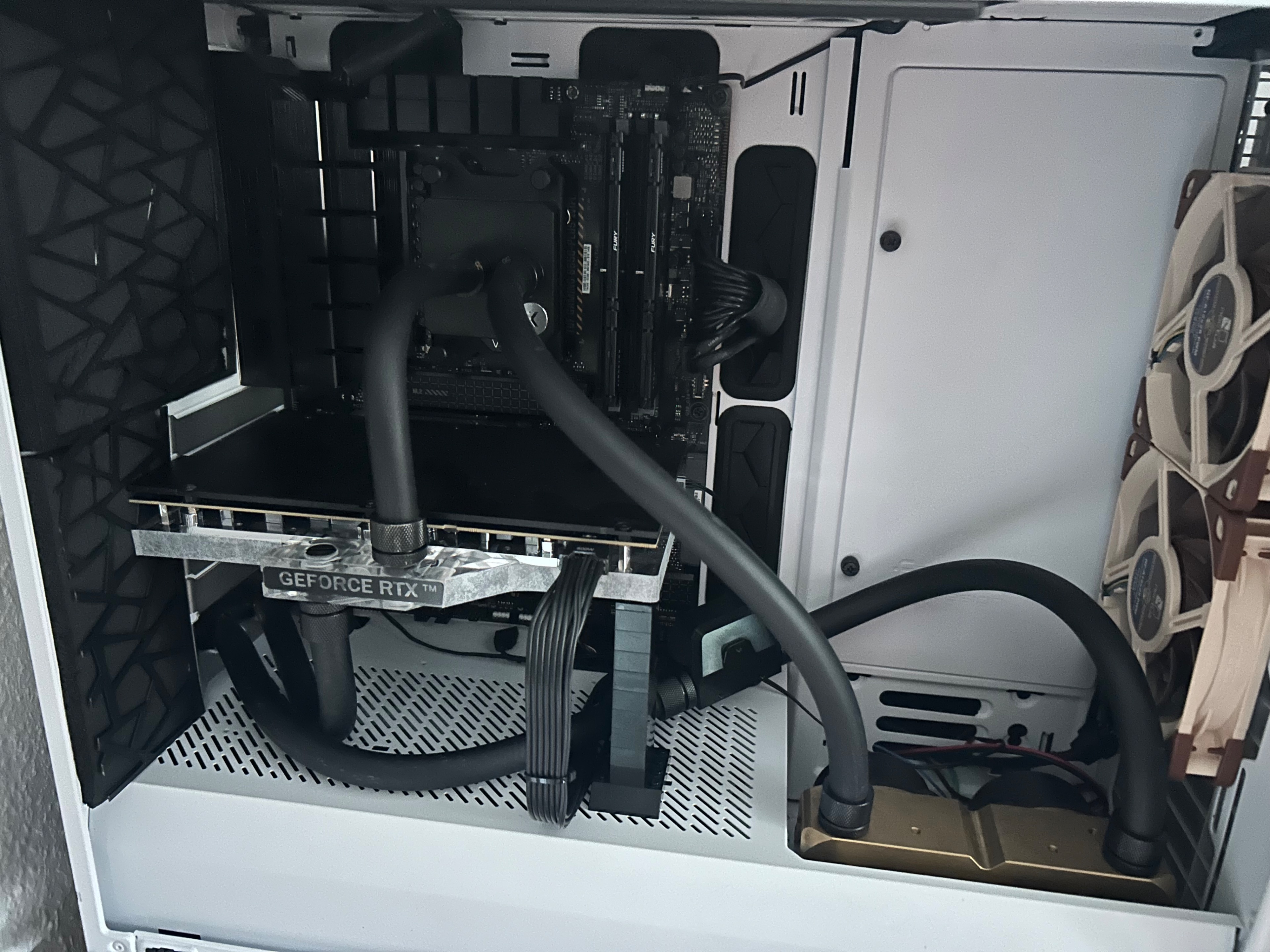

Das weiße R6 ist eines von zweien die ich habe.
Ich habe (irgendwann vor nem halben Jahr?) einfach die ganzen Komponenten von meinem schwarzen R6 in das weiße umgebaut - ohne den Loop zu trennen.
Ich habe ja auch schon Board/CPU Tausche ohne zerlegen gemacht oder den GPU Block demontiert :D
Im Gehäuse sieht es schon ne Weile so aus.

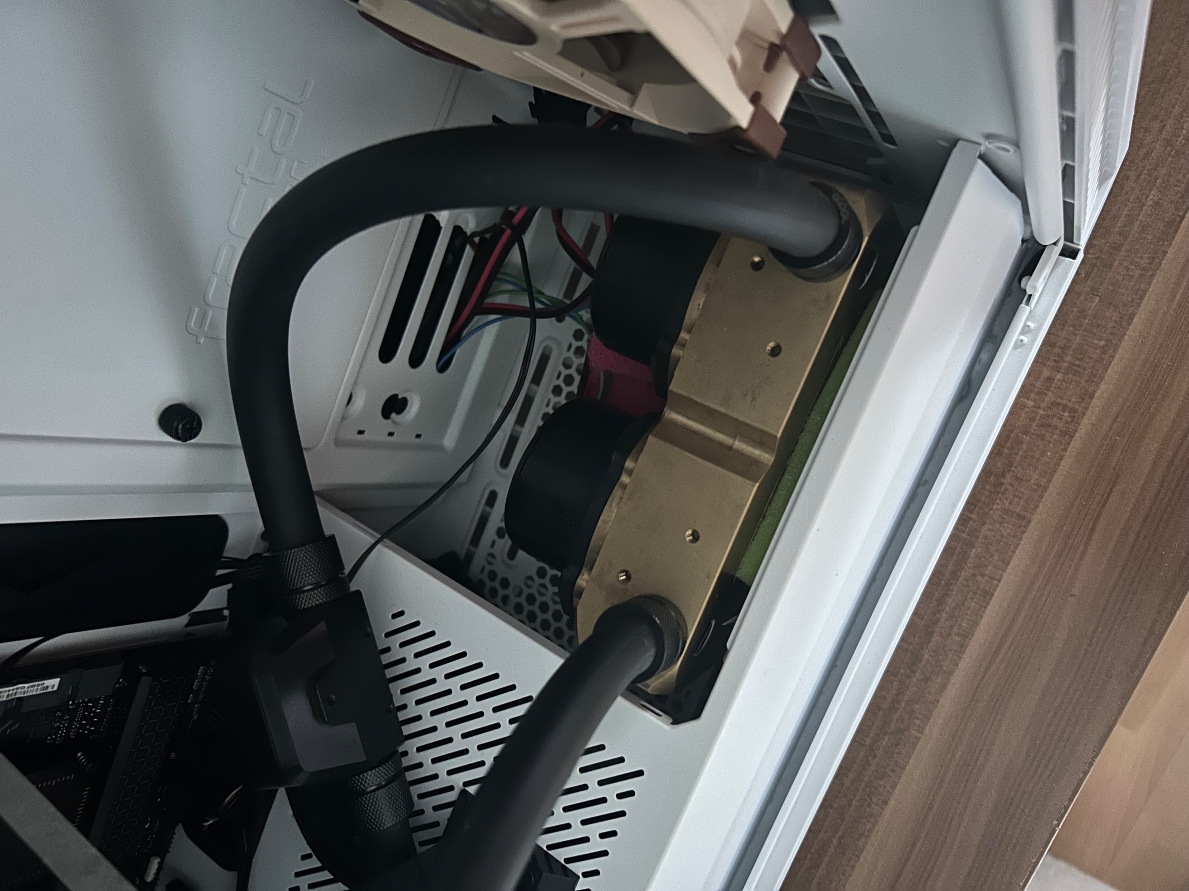

  • EK Velocity V1 (habe ich auch schon ewig)
  • Gigabyte 4090 @ ALC Aurora
  • 2x EKWB D5 G2 unter einem Alphacool Messingtop
  • Highflow 2
  • Octo
Grunsärtlich seriell verschlaucht. Wenn ich mal irgendwann wieder auf "hübsch" baue, ggfs. parallel bei CPU/GPU.
Ich habe auch noch schöne Bitspower Fittinge für intern hier :)
Möchte die ganzen Alphacool Fittinge raus haben.

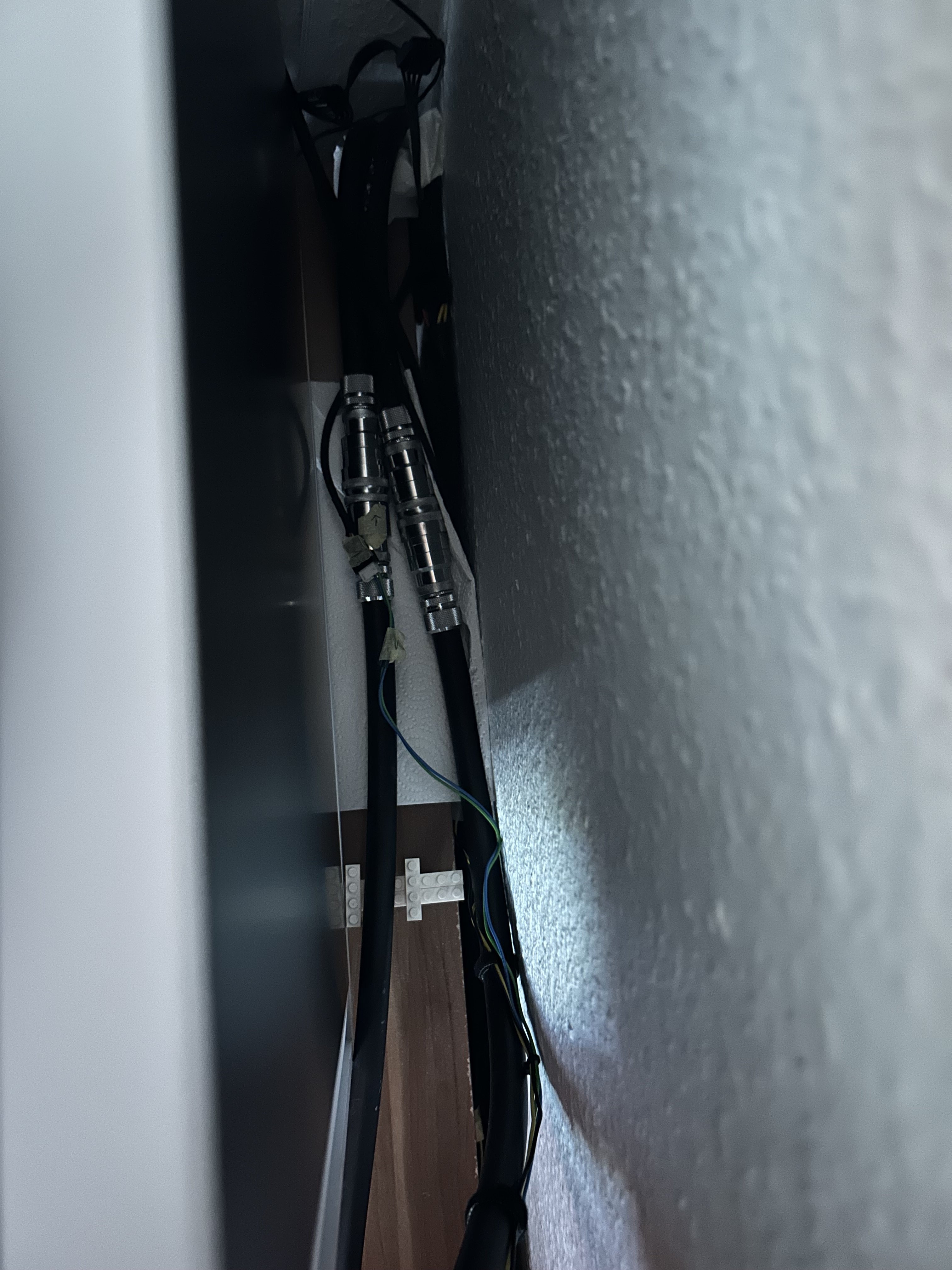

Der Schlauch und die Kabel gehen durch ein 2 Slot Bitspower Slotblech raus, ohne Schott.
Nutze ich auch schon ewig so (mit oder ohne Blede), dass ich keine Schotts direkt am Gehäuse habe.
Ich denke wenn der Mora an die Wand kommt werde ich die Kupplungen jedoch aufgrund der Stabilität dann doch mal am Gehäuse betreiben.

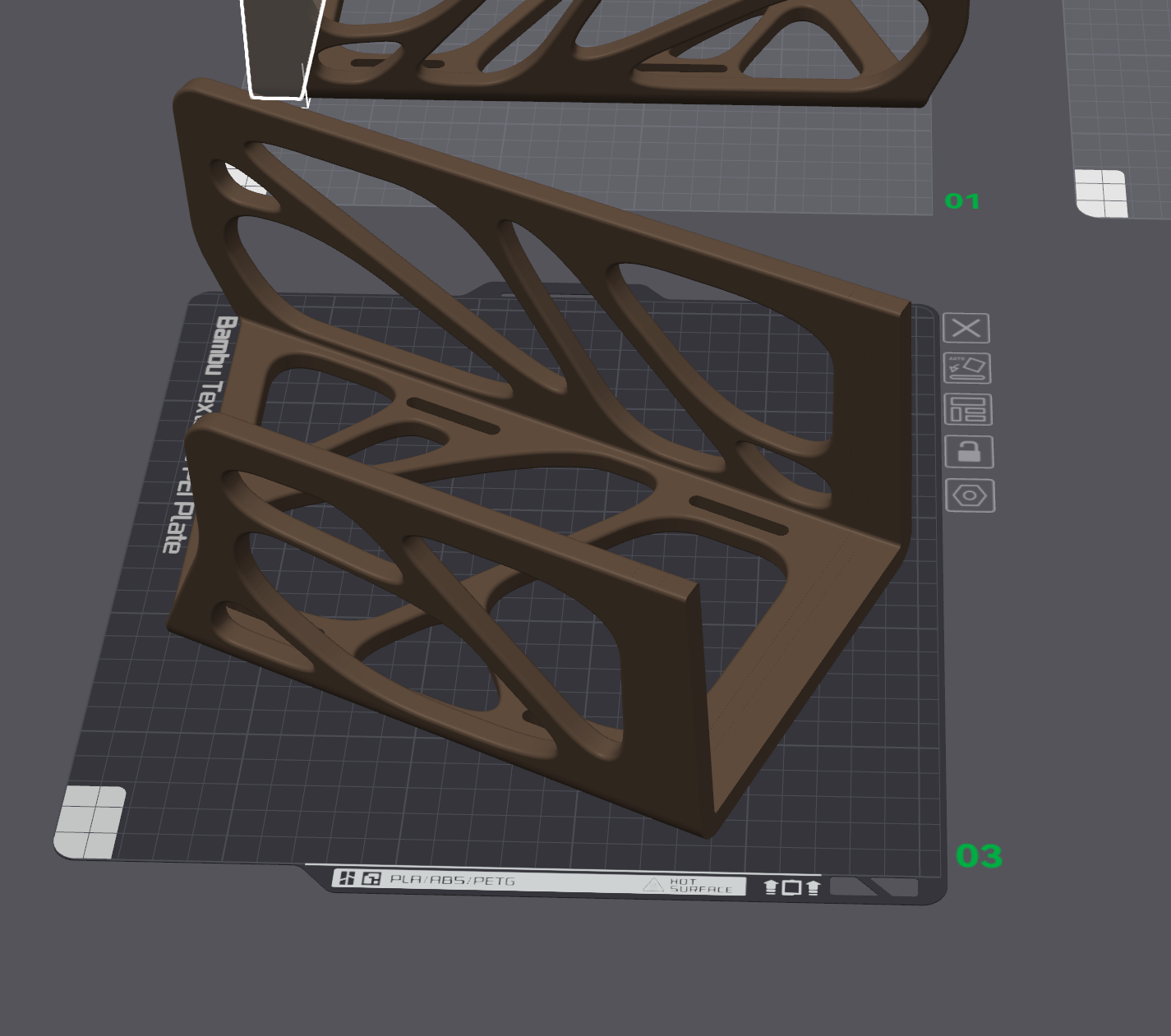

Heute morgen bei Bambu gefunden. (alles nur geklaut :D )
Untenherum mal verlängert, jetzt drucke ich mir das Teil für einen 360er/480er mal :D
