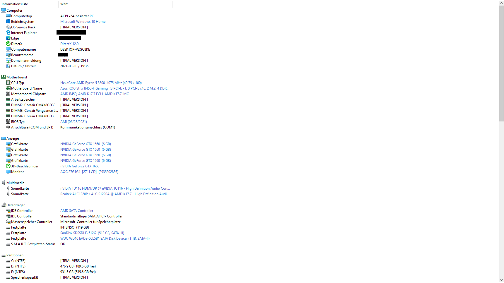

Poste bitte mal den Rest des Systems, inkl. Netzteil und Festplatten (SSDs/HDDs).
Also bei Fortnite fällt es mir am meisten auf weil ich das am meisten Zocke. Dort gibt es eine Modus der nennt sich "performance Modus" das ist eine Grafik Einstellung der wirklich komplett auf alle unnötigen Details verzichtet um mehr FPS zu gewährleisten. Also das minimum vom minimum. Ich muss noch dazu erwähnen das das Problem mit den FPS Drops auch bei anderen Spielen wie Assassins Creed passiert. Egal ob ich auf Hoch einstelle oder Mittel.
Die Spiele sind auf einer SSD installiert. Diese SSD ist aber eine extra Festplatte. Also eine nur für das Betriebssystem und eine SSD für Spiele und Programme.
Gibt es irgend ein Programm wo alles zusammen gefasst ist was noch im System alles verbaut ist ?
AIDA64 für die Systemspecs.

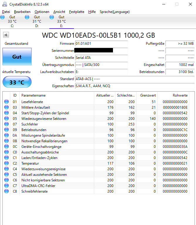

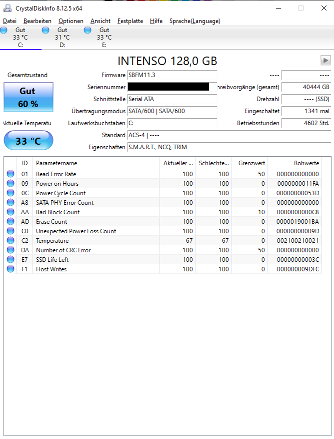

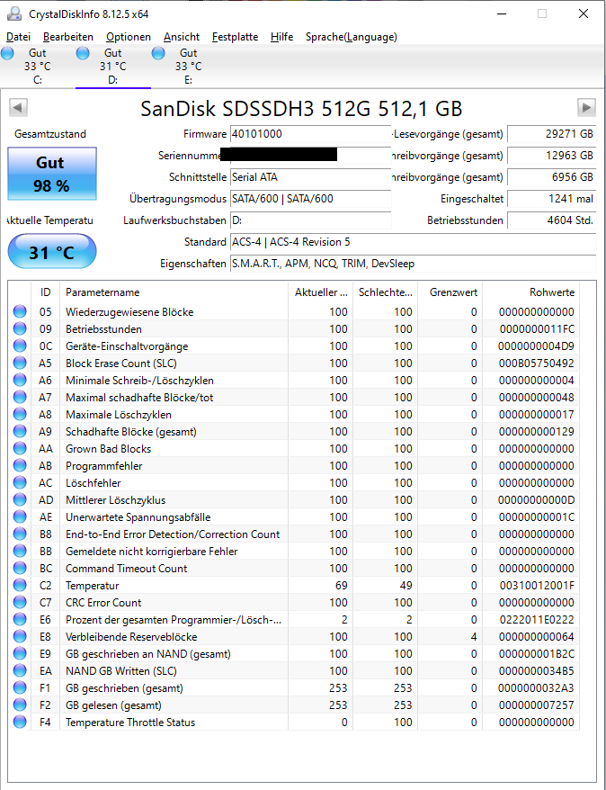

Wichtiger wäre aber noch der CrystalDiskInfo Screenshot der Platten (größer machen, damit man alle INfos sieht.
Gibt es beides hier bei CB im Download.

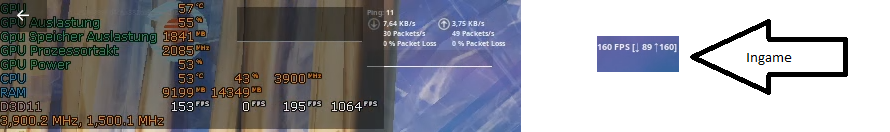

Grad eben mal Kontrolliert. Bei dem Ruckler geht die GPU Temperatur auf :57 Grad und die CPU Temperatur auf : 53 Grad (also so bleibt es auch im Durchschnitt.
Was mich wundert ist das manchmal mit den Riva Statistik und MSI Afterburner wird der FPS Drop nicht angezeigt (bei Fortnite) aber im Spielinternen FPS Anzeige wird angezeigt das die FPS runter gehen und genau dann Ruckelt es für ca. 1 sekunde. Also ich kann mir nicht vorstellen das meine Leistung zu schwach ist weil wenn das der Fall wäre würde es durchgehend ruckeln und nicht kurz und dann wieder flüssig.

Was ist das für ein Board, hat das eine gute VRM Kühlung? Wenn die zu heiß werden kann es auch zu Leistungseinbrüchen bei der CPU kommen.
Scheint ja bei dem Board ganz ordendlich zu sein (das im Screenshot zu lesen war)

Hast du im Overlay auch den Frametime Verlauf anzeigen lassen? Da sollte jedes zu langsame Frame erkennabr sein. Eine FPS Anzeige ist immer eher nen Schätzeisen - weil das eben ein Wert dafür ist wieviele in einer Sekunde angezeigt werden. Angenommen die erste halbe Sekunde wird nicht ein einziges Bild gerendert und in der 2ten Hälfte der Sekunde dann 120 Stück. Im Schnitt hast du noch immer dann als FPS eine 60 stehen, aber es ruckelt massivst.
Bei einem Frametime Verlauf bekommt jedes einzelne Frame einen Datenpunkt (abstand in Zeit zum vorherigen dargestellten Frame in ms)
Da kann man eben jeden Ausreißer erkennen.

fürs nächste mal: HWiNFO64 und da die System Summary.
bei CrystalDiskInfo kann man unter Optionen nen haken bei "Seriennummer ausblenden" setzen.

Also hier einmal ein Screenshot. In diesen Moment hat es geruckelt. Das Rechte ist die Ingame Anzeige. Wie man vielleicht sieht ist das so ein kleiner Augenblick des Rucklers.

Bei mir ist da nicht viel zu erkennen, außer, das einen moment low FPS auf 89 steht, ich empfehle mal zu testen einen framelimiter auf 80 zu setzen, wie es dann ist :-)

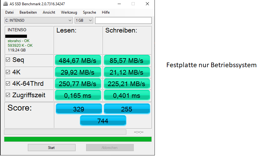

Deine Windows SSD sieht bisschen nach Wundertüte aus, kannst du die mal mit AS SSD Benchen?
Eventuell verwendest du auch den AMD SATA Treiber, der kann für Probleme sorgen, aber dass steht dann auch bei AS SSD dran. Auslagerungsdatei ist auch auf C:?
Was ich nicht verstehe warum ruckelt es bei 89 fps? Das ist doch mehr als ausreichend fps um nicht als Ruckler wahrgenommen zu werden.
So ein starker FPS unterschied fühlt sich an wie ruckeln, das kann man auch noch haben wenn es immer wieder von 1000 nach 500 hin und her pingt. du brauchst für ein möglichst gutes gefühl gleichmäßigkeit.

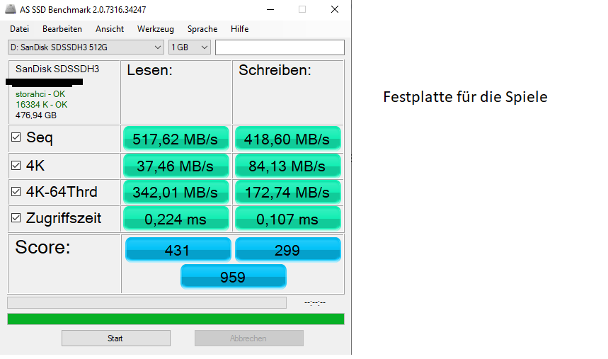

Okay. Grad eben das Spiel auf max. 60 fps getestet. Falls ich das mache ruckelt es trotzdem zwischen durch und geht runter auf 20-30fps wieder nur einen Augenblick und das ist auch als Ruckler wahr zu nehmen. Wewnn ich auf Max. 144 fps einstelle fällt er wie ein Bild zu sehen für ein Augenblick auf 89fps runter. Das macht null Sinn aber ich weiß auch nicht mehr an was es liegen könnte.
Ist der Windows SATA Treiber, allerdings scheint die Intenso schon etwas langsamer zu sein beim Schreiben und der insbesondere der Zugriffszeit.
Wo liegt deine Auslagerungsdatei? Siehst du z.B. im Taskmanager wenn du deine Platten durchgehst im Leistungstab.
