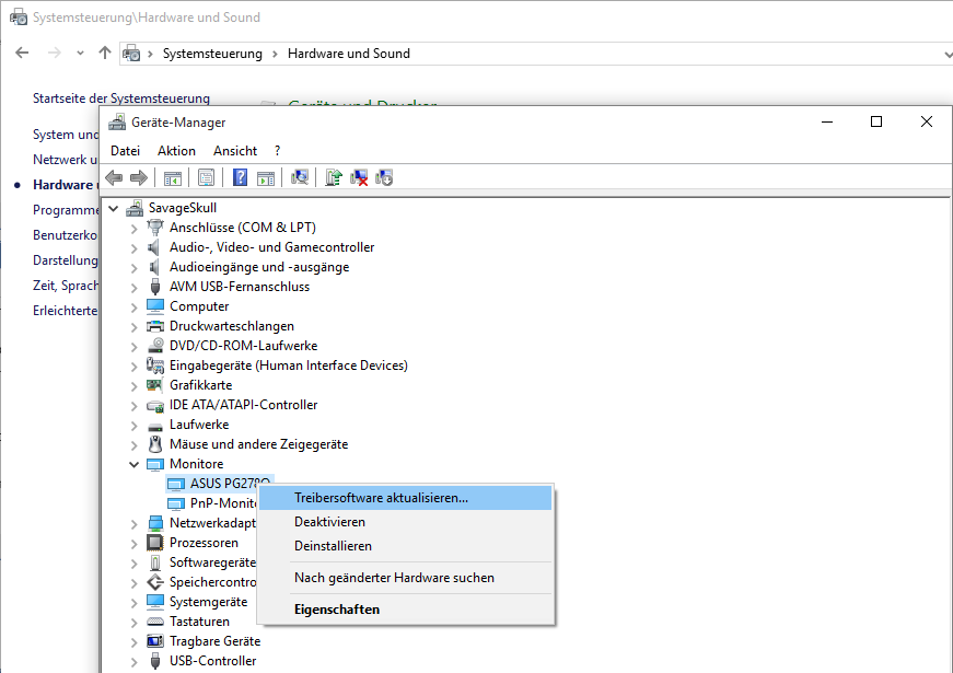

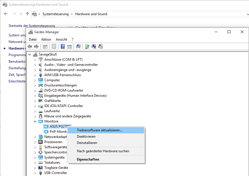

und was ist das dann bitte:

@SavageSkull: Die Ausnahme von der Regel? :D
Bei mir sind meine Monitore auch gelistet, es können aber keine Treiber installiert werden.
Was dein Monitor da braucht, keine Ahnung (G-Sync?)
Jeder Monitor nutzt einen Treiber. Üblicherweise einen Plug&Play Treiber der in Windows integriert ist.
Zu Röhren Zeiten konnte der PnP Treiber keine hohen Wiederholraten und wenn man eine gute Röhre mit 100Hz+ hatte konnte man diese nur anwählen wenn man auch den Treiber installiert.
Bei mir brauche ich den Treiber für Nvidia 3D Vision, allerdings installiert der sich automatisch über Windows Update.
Bitte nicht einfach so in den Raum posaunen es gäbe keine Monitor Treiber.
Das mag hier mit dem Problem nichts zu tun haben, aber jeder Monitor nutzt einen Treiber, in den meisten Fällen halt den Windows PnP Treiber.
