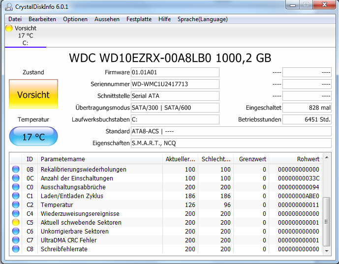

Bitte Bilder von Crystaldiskinfo machen und mit http://memtest.org über Nacht 7h lang den Ram testen (mit Usb-stick oder CD)
Crystaldiskinfo? Was ist das und wo find ich das lol. Denn Memtest kann ich gern machen aber was meinst du mit usbstick oder CD?
Mit Probleme mein ich die oben beschriebenen: in Spielen massive Soundlaggs, Screen-Freeze bei Partikel Effekten und oft Standbilder wo nur der Ausschalter hilft. Und die Nachricht "Microsoft Windows funktioniert nichtmehr."

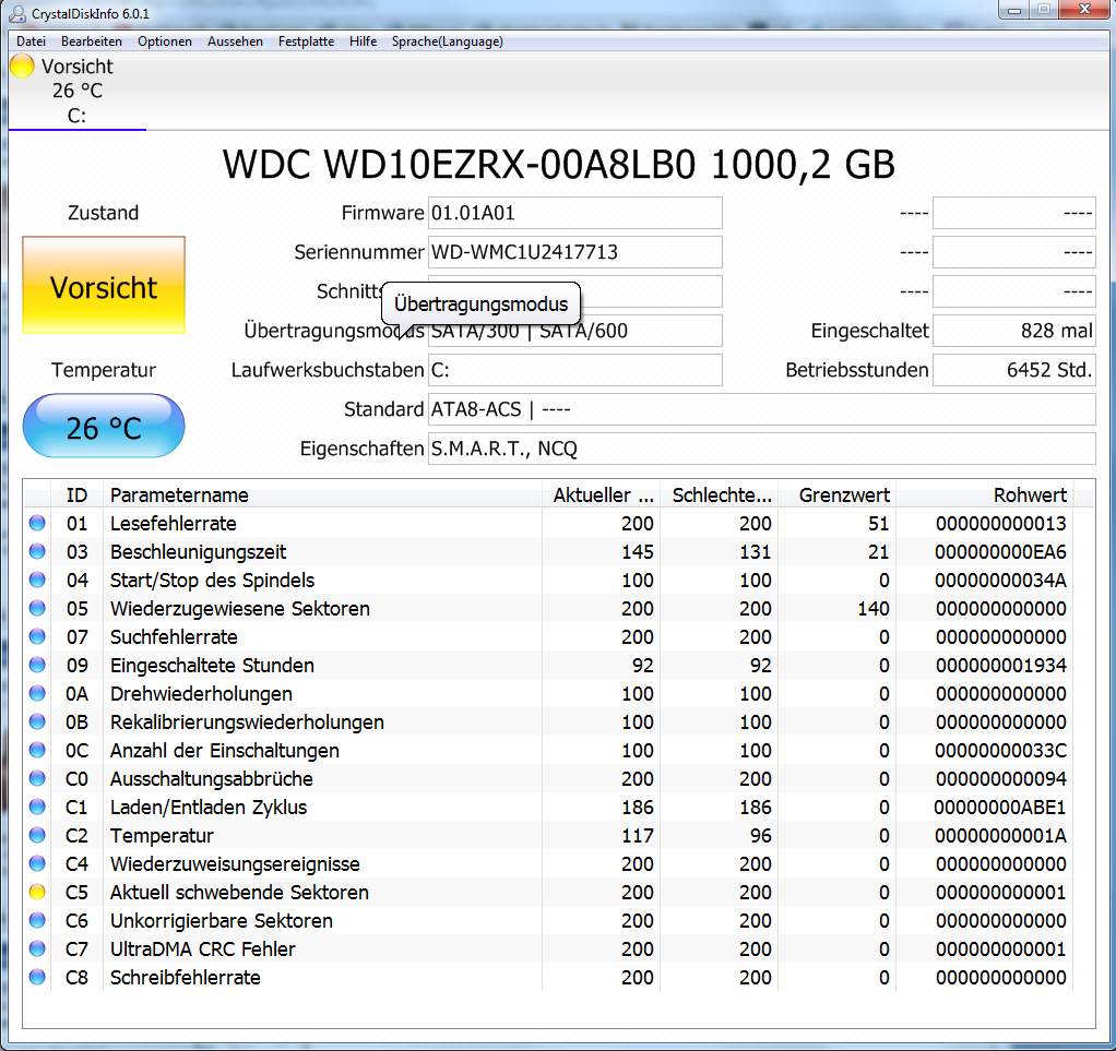

Ist das mit dem Bild soweit ok? Den Memtest werd ich heute über Nacht machen, sofern es hinhaut.
Hab den Befehl im CMD eingegeben, da stand was von NTFS und Volumen ist fehlerfrei.
Meinst du mit oberen Wert die Lesefehlerrate oder das gelbe Vorsichtzeichen(5C aktuell schwebene Sektoren)?
Hab das Bild einfach nochmal vergrößert.^^
Es gibt einen schwebenden Sektor, allerdings (noch) keine wiederzugewiesenen und unkorrigierbaren Sektoren. Kann die Ursache sein, muss aber nicht.
