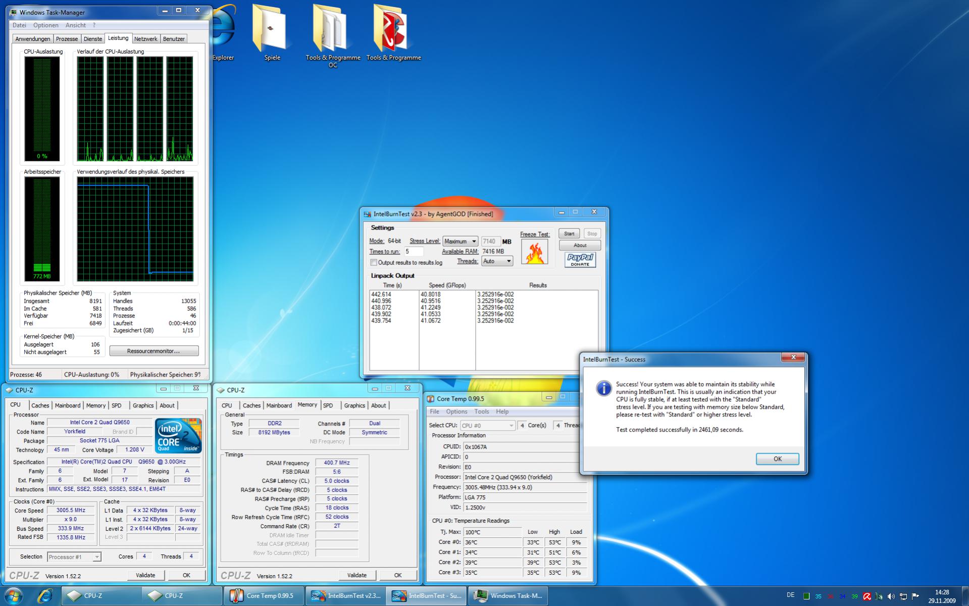

Die Standardsettings laufen und da ist noch Luft nach oben
