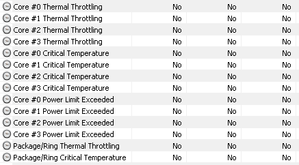

Beim Start von HWiNFO wird man gefragt ob man nur Sensors only gestartet haben möchte
Haken setzen und auf 'Run' klicken. Der zuvor von mir in #6 gepostete Teil ist dann ca. mittig zu finden.

ok danke, hab ich laufen lassen und bei core 1-3 kam nach ca 10 Sekunden ein "Yes" :o
