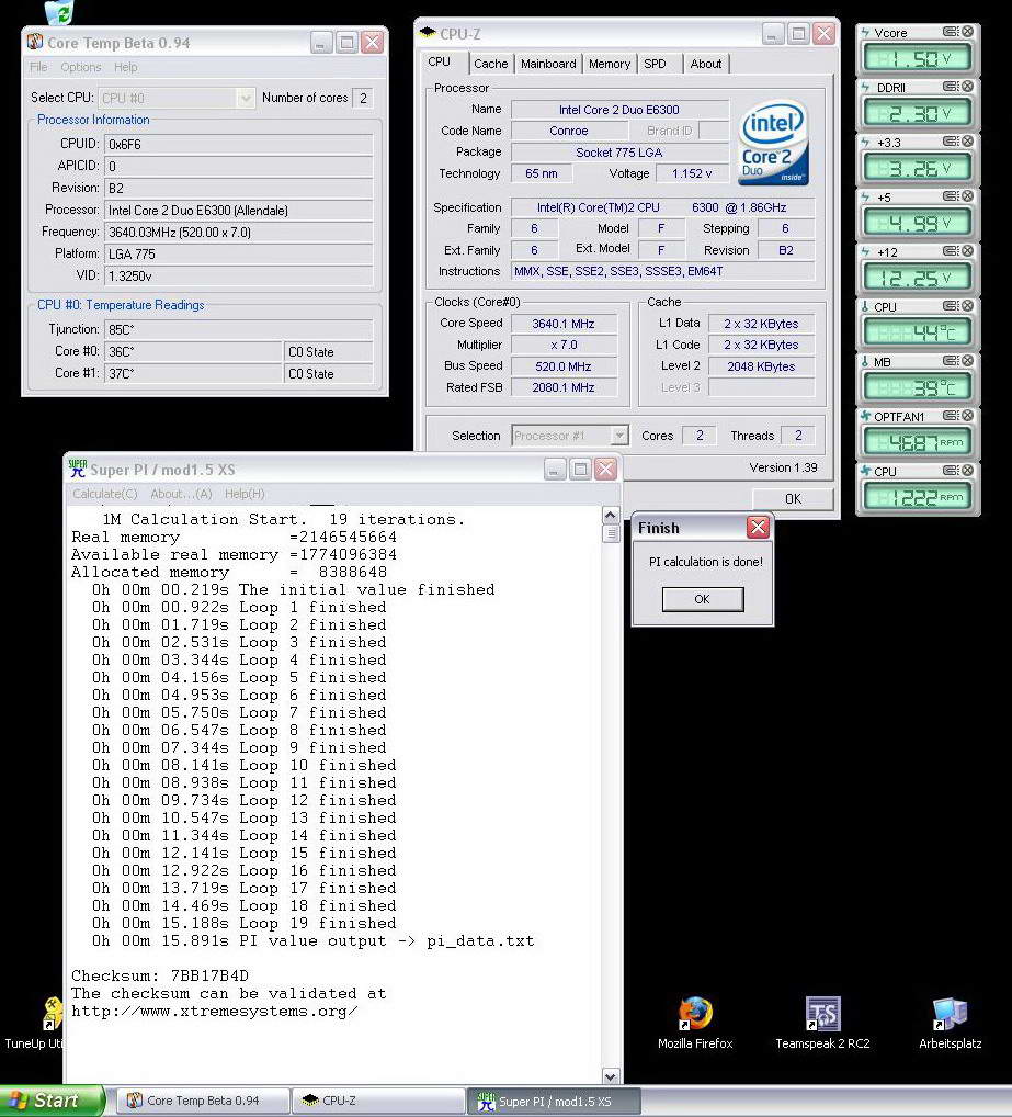

Hab nen Commando mit nem E6300. Der läuft sogar mit 3700Mhz.
greetz

In diesen Mhz Regionen habe ich keine Chance mit Lukü den C2D mit anständigen Temps zu fahren,auch nicht mit dem Ninja. Wakü wird da pflicht. Andererseits wird zur Zeit eh mit keinem Proggi ausser Orthos der C2D 100% ausgelastet.Also könnte es vielleicht gehen im Normalen Betrieb. Die Temps steigen bei Orthos auf: Core Temp 63°C und PC Probe auf 73°C. Und das ist mir to Hot.

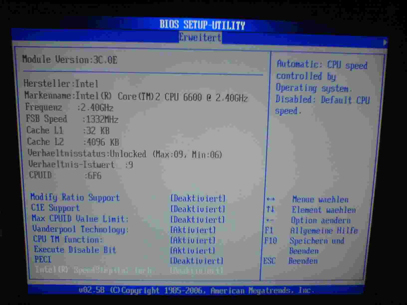

Hier sind mal 2 Bilder von den Bios Einstellungen. Um auf 3Ghz zu kommen. Aber der Fsb macht das nur bis 320 mit
Greetz

Ich verstehe es nicht ganz. Du meinst bei 3600MHz, richtig?
Wieviel Vcore liegen an? 1,5V, kann ich noch kühlen mit dem Ninja unter der magischen 61°C Marke.
Die 1,5V braucht der E6300 doch nicht oder?
Wenn ich einen Blick in die OC-Liste werfe dann ist dort der höchste Wert für den E6300 1,45V.
Und das bei ner Wasserkühlung alles kühlen musst verstehe ich auch nicht, bei genügend Gehäuselüftung funktioniert ne Heatpipe genau so gut.
Ich habe derzeit keinen Lüfter montiert am Ninja, und FSB 500 nicht 400...:freak:
PC Probe zeigt bei Dir 10°C mehr an? Bei mir ist es eher umgekehrt.
Ja ich meine 3600Mhz. Also ich brauch die 1,5Vcore im Bios da das Board ja noch den Vdroop hat unter Last . Die Vcore in der OC Liste ist inklu.Vdroop also im Bios auch höher gewählt.
Und wenn ich mit Wasserkühle möchte ich nicht viele Lüfter im Rechner haben. Ausserdem wir der Chipsatz und die Spawas richtig heis wenn die nicht gekühlt werden. Beim Commando zb liegt extra nen Lüfter für die Spawas bei wenn man mit einer Wasserkühlung arbeitet.
