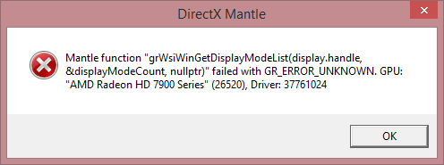

Hallo
Mantel kann ich schon auswählen aber es kommt dann wieder bei einem Neustart folgende Fehlermeldung
Unter DirectX haeb ich dann wieder eine Auslastung und die FPS stimmen wieder bei allen Spielen
