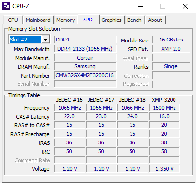

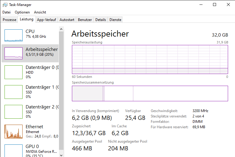

Noch eine Frage: Warum steht im Taskmanger, dass der Ram mit 3200MHZ läuft aber in CPU-Z nicht?

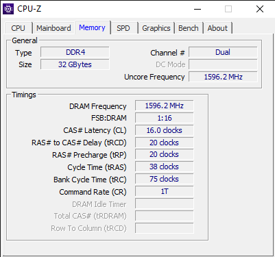

Weil Du nicht den Memory Tab anschaust. Schon beim letzten Screenshot nicht und bei diesem auch nicht.
Stormfirebird schrieb:
. CPU-Z laden und einen Screenshot vom Memory Tab.
Aber genau die Hälfte davon, und das ist richtig und gut so.
Alles klar, darüber habe ich nicht nachgedacht. Sorry. Ich teste jetzt noch mal Fortnite mit DirectX12, mal sehen.

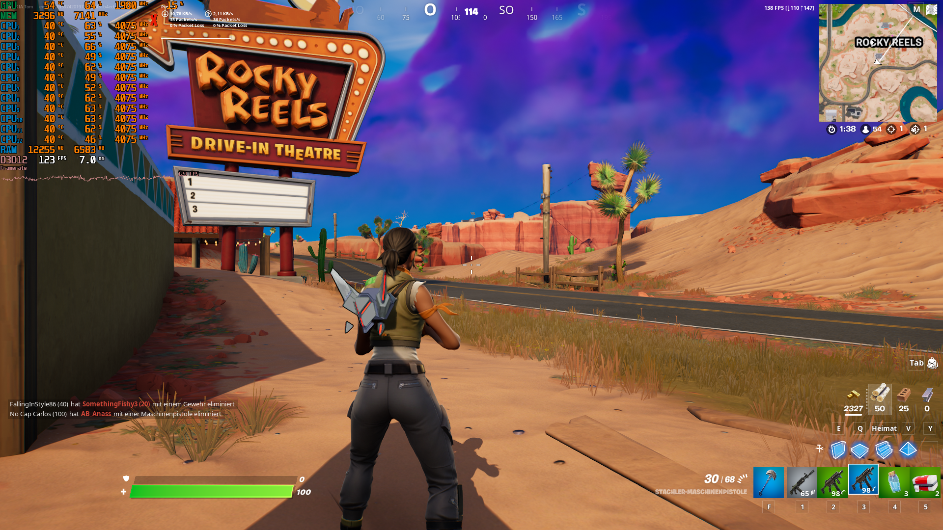

So sieht es jetzt aus mit DirectX12 (ohne Raytracing)

Um DX11 und DX12 zu vergleichen musst du jetzt beides nochmal testen, da du ja jetzt auch schnelleren Ram hast.
Vergess aber nicht den Ram zu testen mit memtest86 oder so

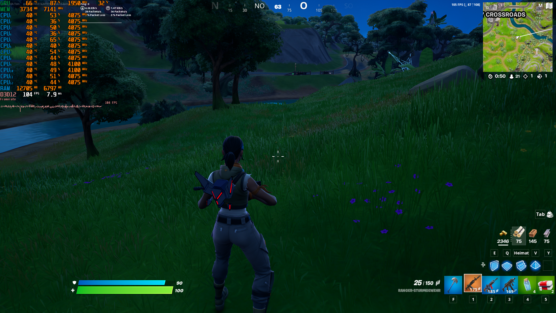

Ok ohne DLSS sieht es anders aus. Und ja 120 FPS reichen mir.

87% sieht schon besser aus. DX11 und DX12 vergleichen wäre auch eine Idee.
