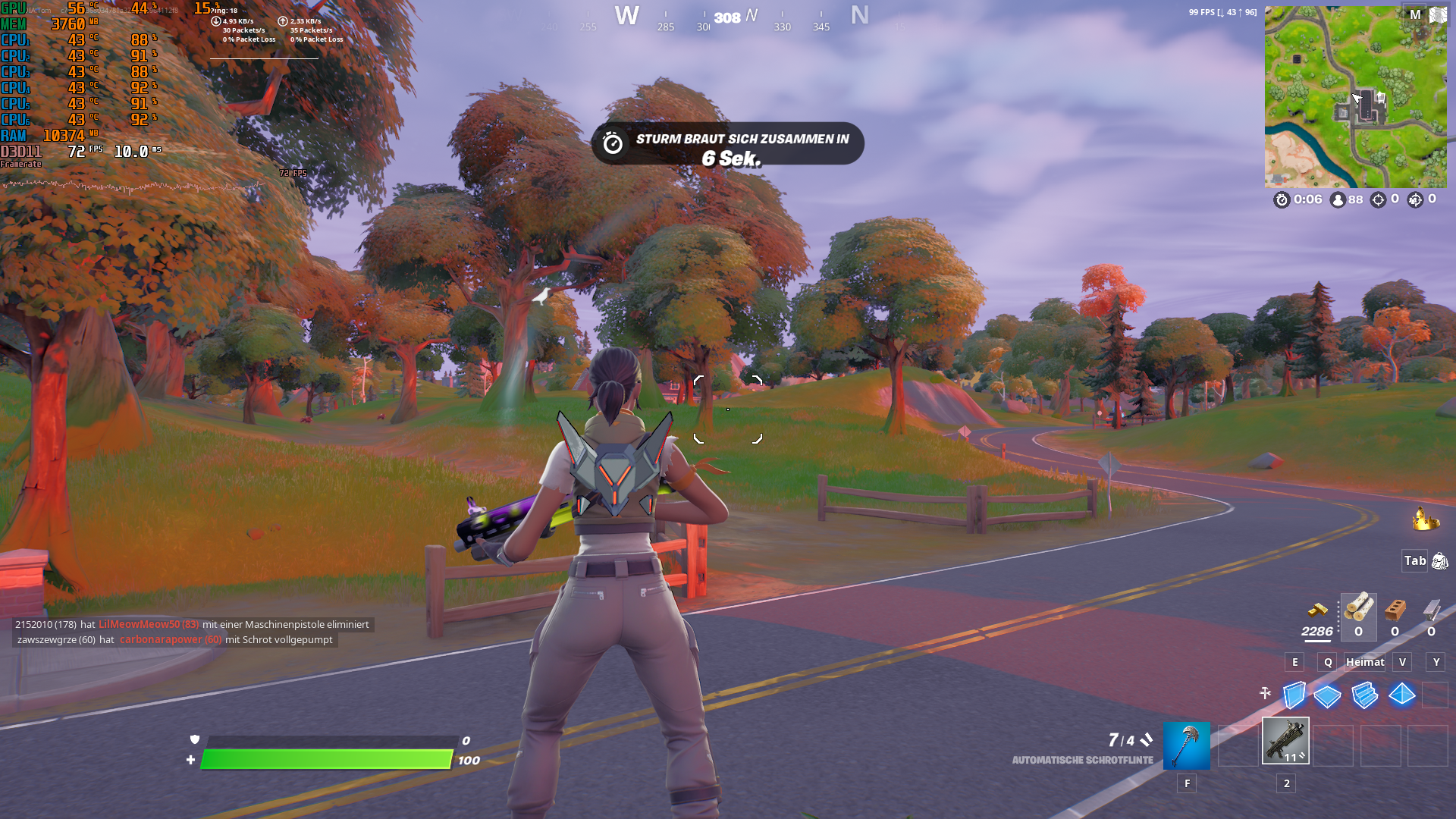

Zum Beispiel in Fortnite spiele ich auf Epischen Settings auf Direct X11 & DLSS und erreiche nur durchschnittlich FPS. Kann das ein Bottleneck sein? Die Auslastung der GPU ist halt relativ gering. Bild zur Auslastung der Komponenten im Anhang.

CPU ist nahe am Limit … sieht fast so aus als ob da die Ursache zu suchen ist.

Sieht erstmal so aus.. aber 72 fps als cpu-limit ist ein bischen mager für nen 2600x, selbst der 1600'er von meinem Sohn schafft mehr. Irgendwas stimmt nicht, stelle ich mal so in den Raum..
43 Grad für die CPU unter Vollast im Limit wären auch phänomenal...

Das Game ist ohnedies eher CPU-limitiert. Bei deiner Konfiguration kann man aus meiner Sicht eher von normalen Werten sprechen. Wie hier schon erwähnt, schau mal in den Leistungseinstellungen.

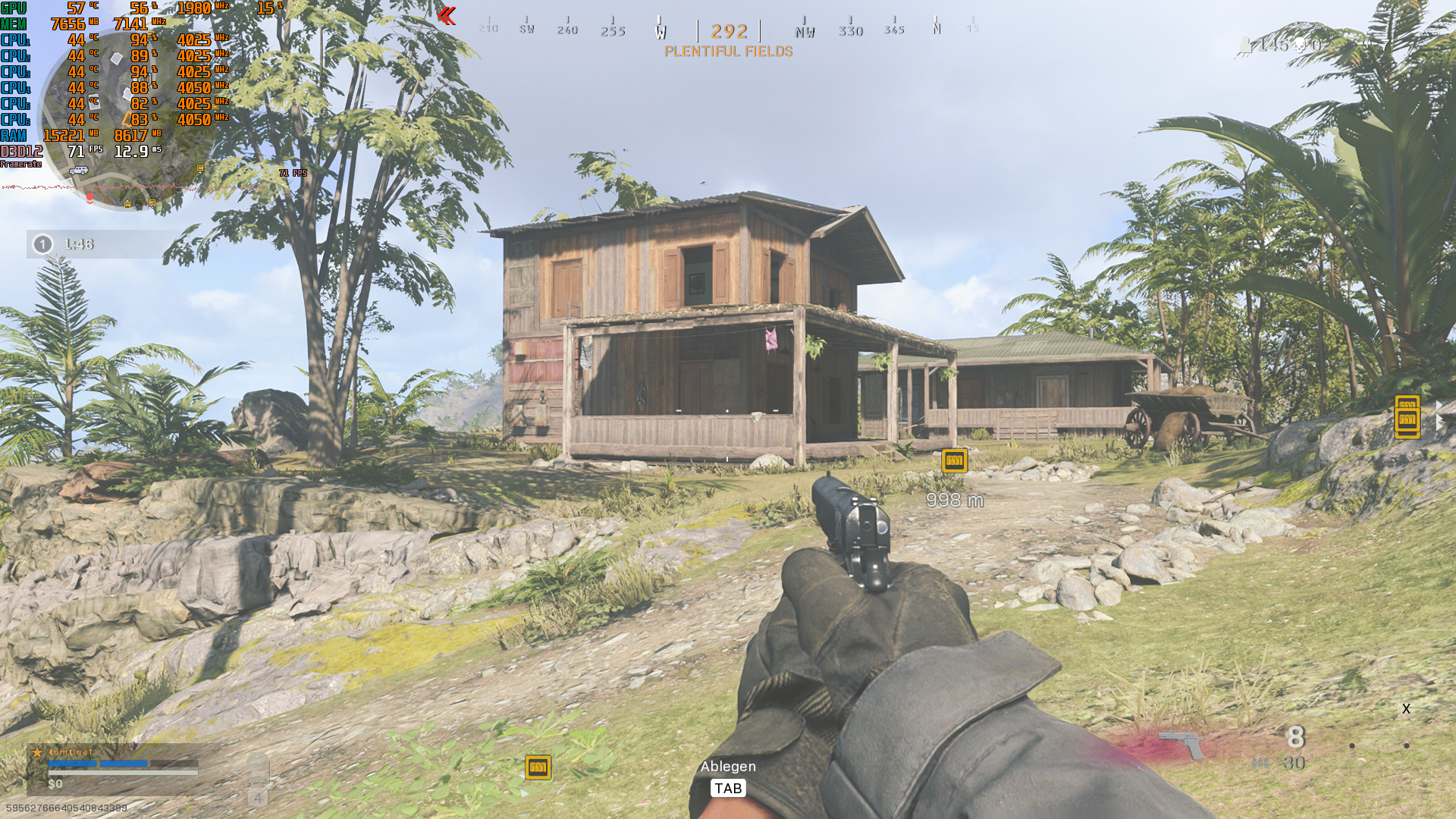

Ich spiele ab und zu Mal auch CoD Warzone, da ist die GPU auch nur bei 50-70% Auslastung. Ich kann morgen davon auch noch ein Screenshot schicken.

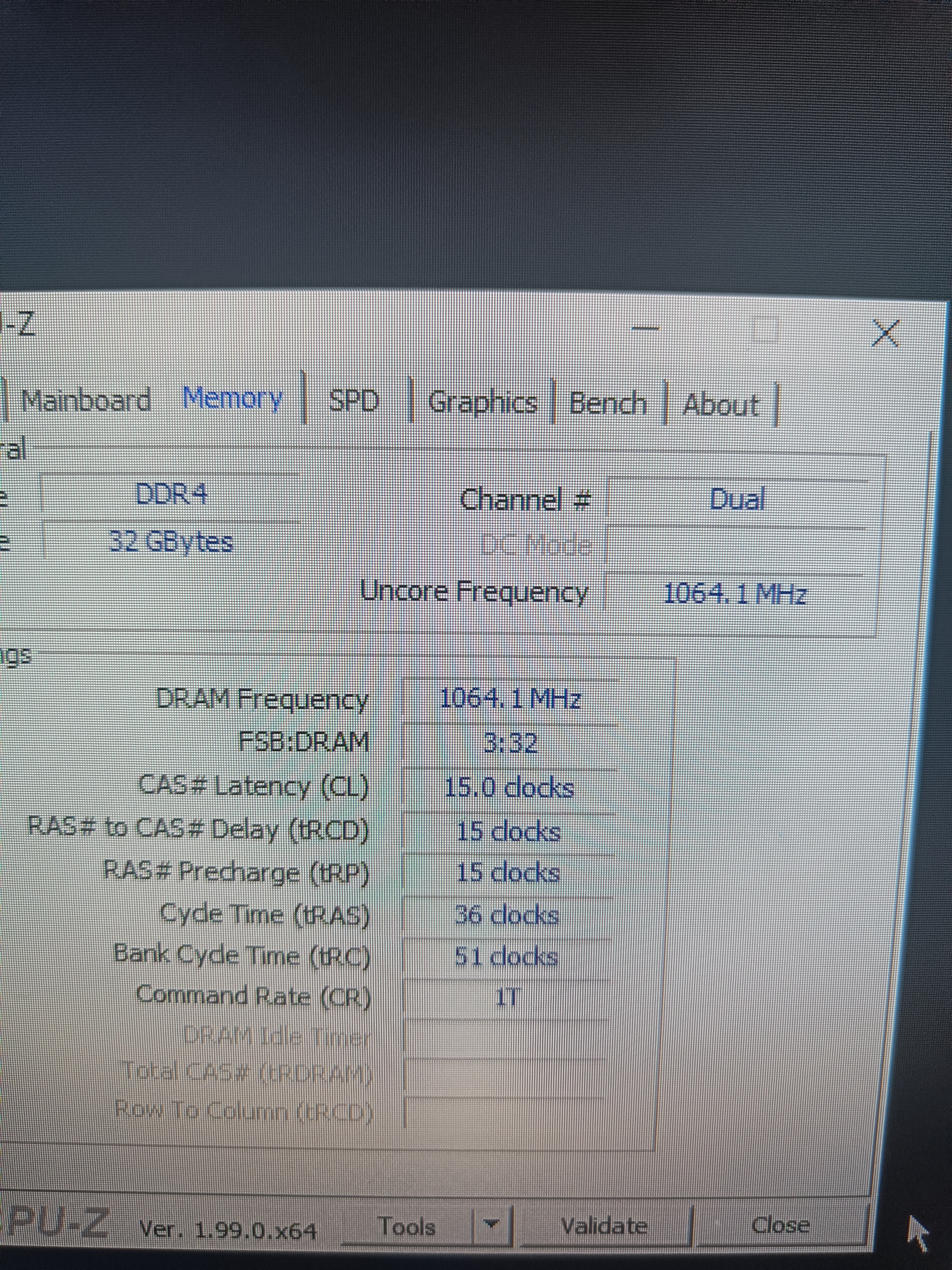

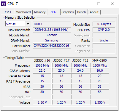

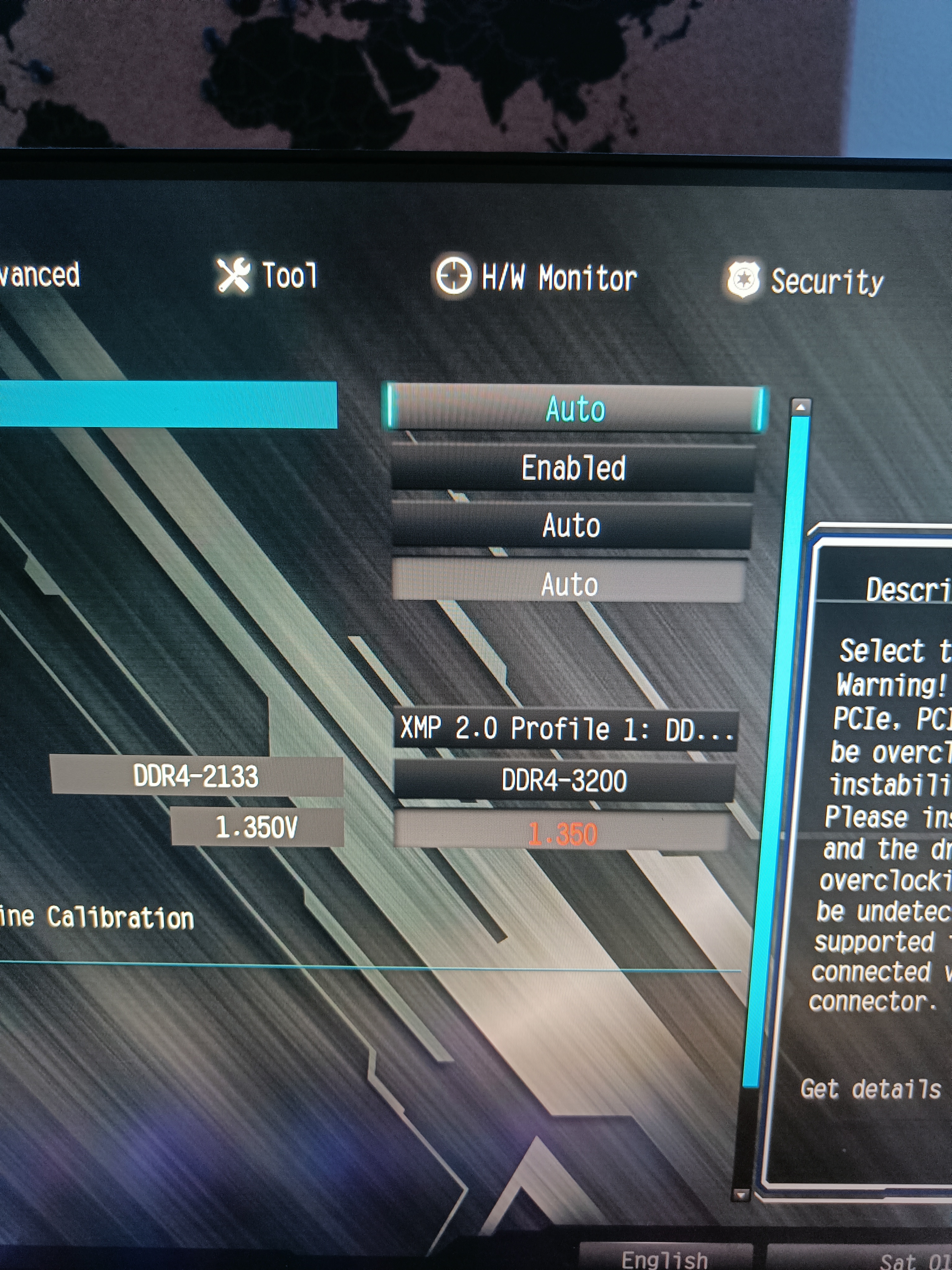

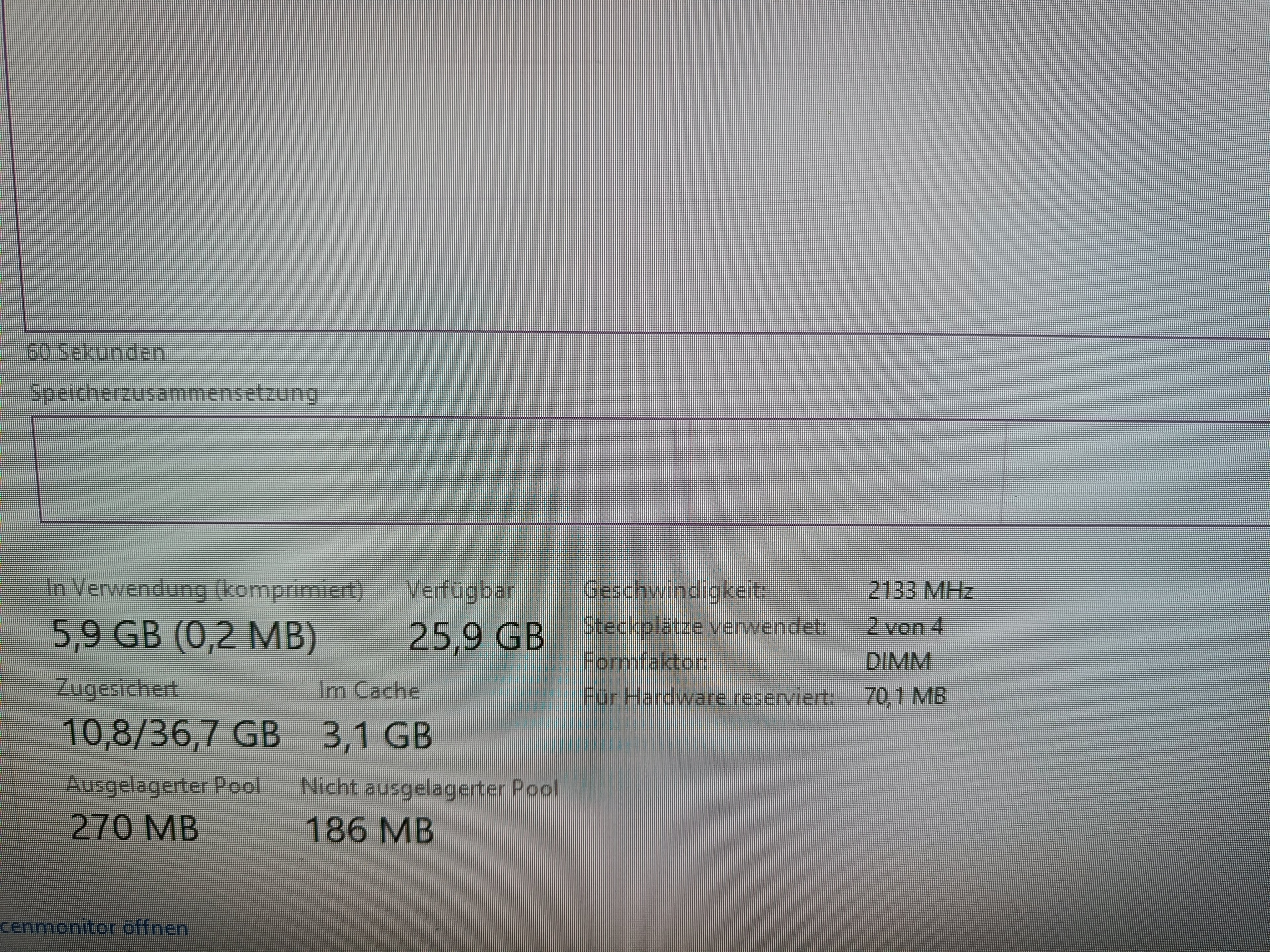

Also ich hab jetzt Mal im Taskmanager und CPU-Z geguckt und da steht nicht dass der Ram 3200 MHZ macht. Allerdings im BIOS ist XMP 2.0 aktiviert. Habt ihr ne Ahnung warum das so ist?
Windows Energieeinstellungen sind jetzt auch auf Maximale Leistung gestellt. Beim Nvidia Control Panel, war es schon auf Maximale Leistung.

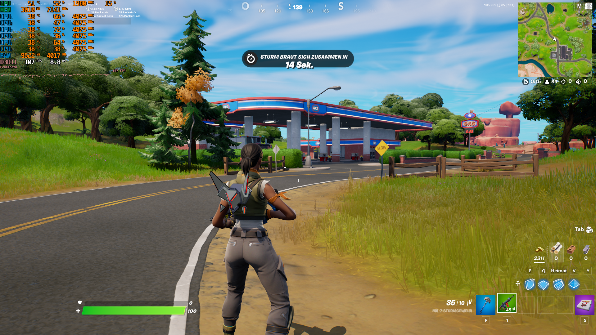

@Flare hier gibt es jetzt einen Screenshot mit Taktraten von Fortnite und Warzone ( Warzone ist auch alles auf Höchsten Setting, aber Raytracing ist deaktiviert.)

Manchmal etwas niedriger und auch etwas höher +/- 15 FPS circa.
Weil das Board beim memory Training vermutlich merkt dass es nicht läuft und dann auf den eingespeicherten JEDEC Standard zurückfällt. Letztendlich ist das aber ein großes Bottleneck.
Steck die Riegel erstmal in die beiden anderen Slots und probiers dann nochmal. Wenn das nicht langt probiers mit 1.38-1.4 Volt auf dem RAM und sonst stell ihn bei aktiviertem XMP auf 3000MHz oder eben niedriger, bis es läuft.
prüfen ob die richtigen Steckplätze für den RAM benutzt werden - Slot 1 in CPU-Z sehen falsch aus.
Wenn danach XMP-3200 nicht funktioniert auf 3000 stellen

So ich hab die Ram Riegel jetzt in A2 und B2 reingesteckt. Jetzt guck ich mal ob 3000 MHz klappen.
Update: XMP klappt!
