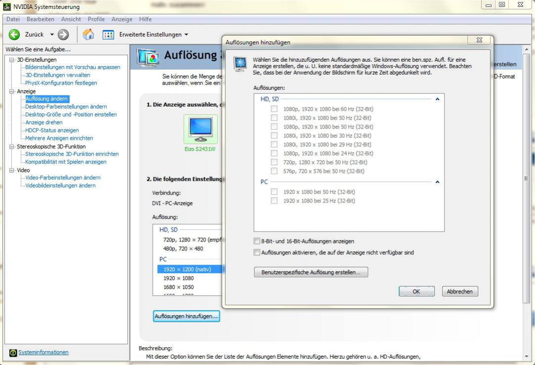

Schau mal im Treibermenue unter Auflösungen hinzufügen nach.
@Benzer
für eine ruckelfreie Wiedergabe von BD ist 24P notwendig.

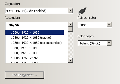

bist du sicher, dass du die auflösung in den treiber optionen nicht anwählen kannst? ich kann z.b. 1080p in 50hz, 60hz und 24hz anwählen (tv muss dazu an sein).
-andy-

ich hab eine GTX 275, verbunden über ein DVI -> HDMI kabel.
