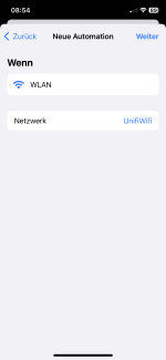

Danke für eure Antworten. Aber richtig klar ist jetzt nicht ob es nun geht oder nicht?!
Nun war eben meine Idee: Zu Hause kurzer Hand den Mobilfunk abschalten und ihm gar nicht mehr die Möglichkeit bieten den Mobilfunk zu nutzen.
Ich hab jetzt
Mal die Kurzbefehle App installiert:

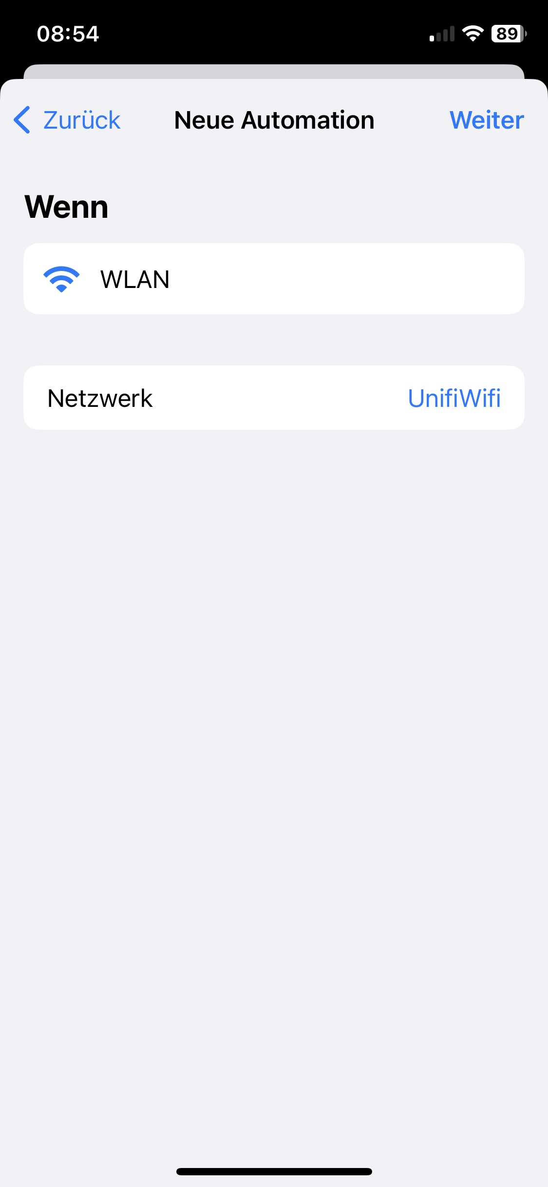

Wenn WLAN verbunden, dann Mobilfunk abschalten:

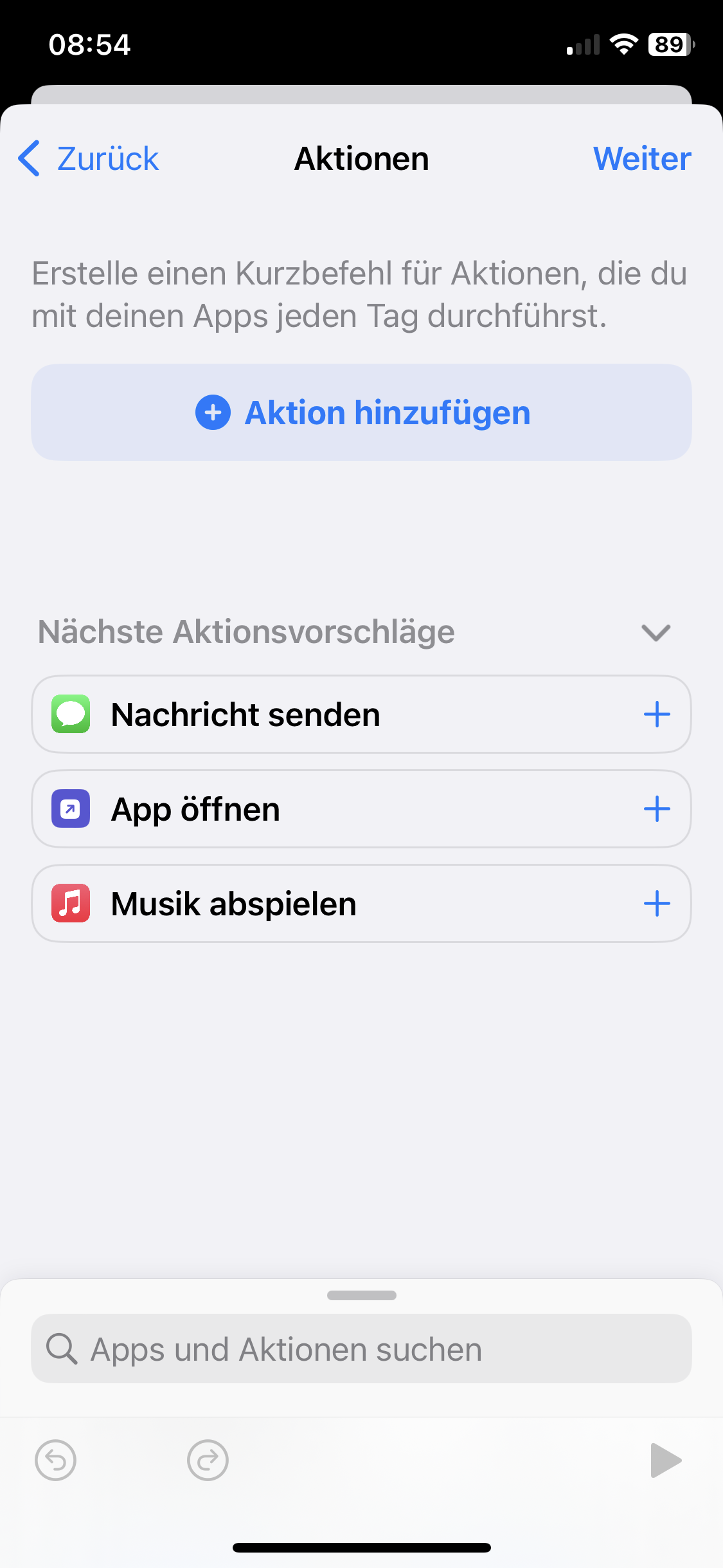

Wenn ich hier nun auf Aktion hinzufügen klicke, dann findet er mit "Mobilfunk" aber nichts. Ich denke, ich benutze da den falschen Suchbegriff!
Geht das ganze dann auch in die andere RIchtung? Wenn kein WLAN, dann Mobilfunk aktivieren?
Wenn ich zu Hause bin habe ich im ganzen Hause WLAN Call. Aber ab und zu das komische Problem, dass er im Keller dann doch noch so viel Empfang findet, dass er manchmal das WLAN Call abschaltet und blöderweise auf den miserablen Mobilfunk umschaltet (kompletter Stahlbeton-Keller sei Dank!). Im EG ist das übrigens nie so. Da bleibt dann WLAN Call auch obwohl der Mobilfunk bestens ist.scooter010 schrieb:Was ist der Zweck? Willst du verhindern, dass bei kurzfristigen WLAN-Abbrüchen der Datenverkehr über Mobilfunk geleitet wird oder willst du tatsächlich Mobilfunk (also auch Telefonie/SMS) des Handys deaktivieren?
Ich hab jetzt

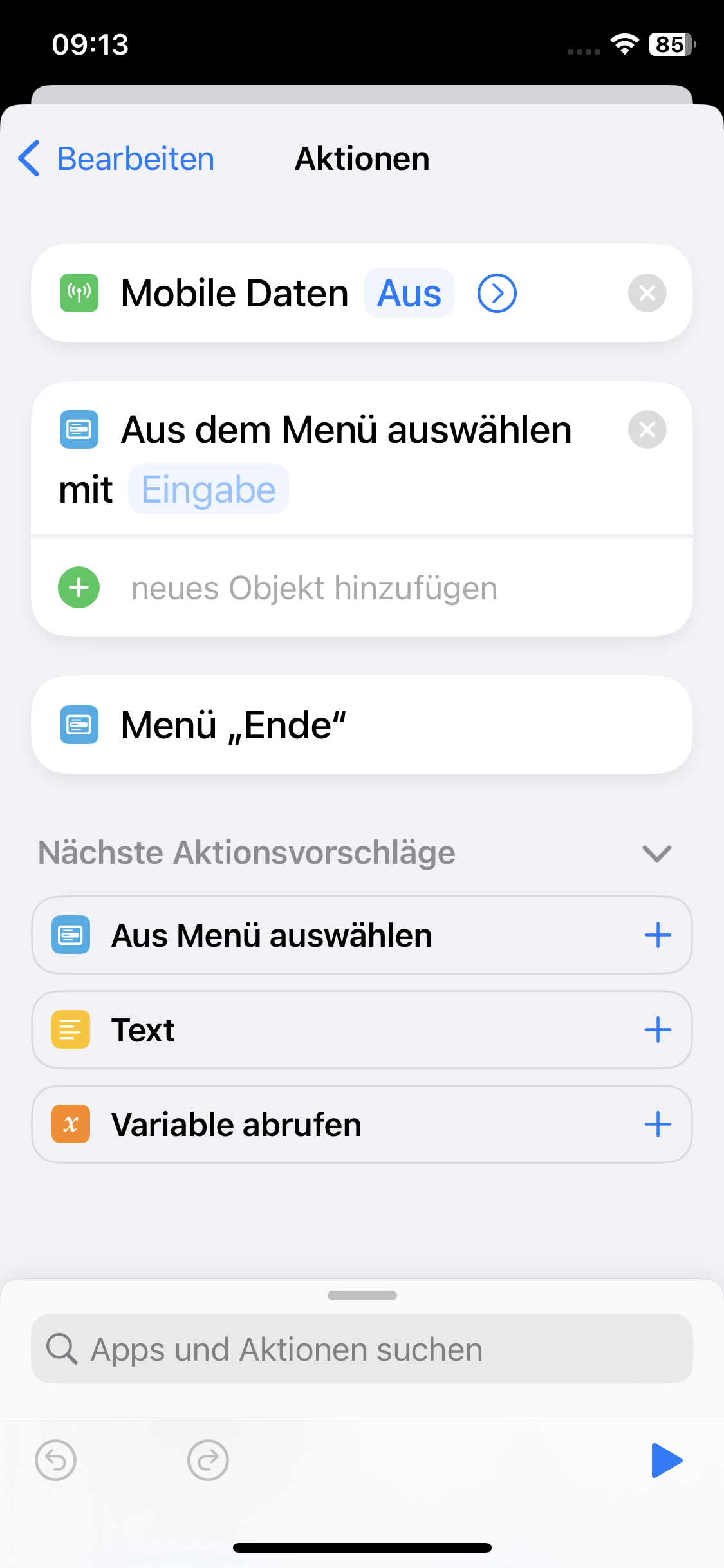

Ah, ok. Da kommt dann Mobile Daten "Ein". Wenn ich dann auf das "Ein" klicke, kann ich es auf "Aus" umschalten. Ein bisschen drunter steht dann noch "Aus dem Menü auswählen" und "Eins", "Zwei", "+ neues Objekt hinzufügen?
Irgendwie für mich grad nicht so durchsichtig.
So sieht das jetzt aus
