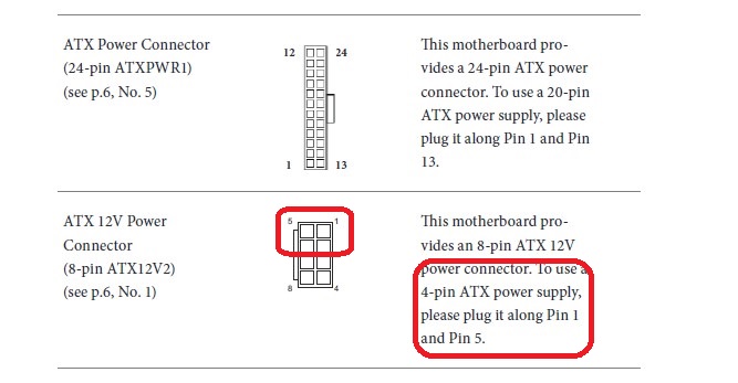

Der einzelne 4-pin muss laut Handbuch in eine bestimmte Position, steht im Handbuch oben). Die unteren 4 pins sind nur funktionsfähig, wenn auch oben ein Stecker drin ist, also bei Vollbestückung. Nicht dass du den einzelnen unten drin hattest, in die Falle bin ich auch schon mal getappt :)
Danke für den Hinweis;), aber ich hatte es schon Richtig gemacht gehabt und davor auch ins Handbuch vom Board geschaut.
